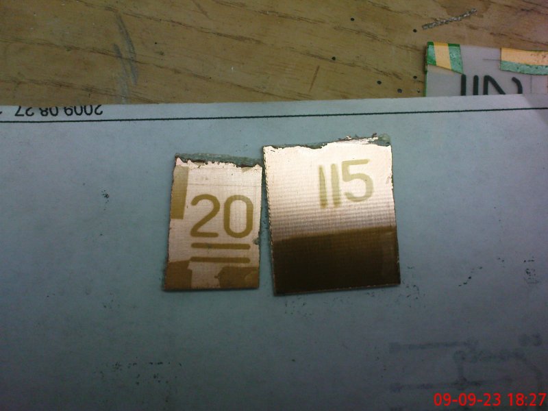

Sziasztok.A sok hasznos tanácsot megfogadva próbálgattam a levilágításos módszert.Csináltam tesztet melyből az derült ki hogy az izzó felmelegedése után 5-6 perc kell a levilágításhoz,dupla maszkkal.Felbuzdulva a sikeren megpróbáltam egy panelt is sajnos sikertelenül mert mikor beleraktam az előhívóba leoldottat az összes festéket.Hosszas gondolkozás után azt állapítottam meg hogy a próbát úgy csináltam hogy nem a nyomtatott oldal nézett a nyákra,a panelt pedig úgy hogy a nyomtatás pont a nyákon volt.Lehetett ez a baj?Megolvadt a festék?Valakinek van ilyenről tapasztalata?
Mutatok képet a levilágítás tesztről.
(#) p_istvan válasza pityu_18 hozzászólására (») Szept 23, 2009 /
Nem volt túl tömény a hívó oldat, vagy lehet túl sokáig volt a hívóban?
A nem megvilágított részt is oldja a NaOH, csak lassabban...
(#) vicsys válasza pityu_18 hozzászólására (») Szept 23, 2009 /
Igen az volt a gond, hogy alávilágított. (és/vagy túl tömény volt az előhívó) Az előhívás kb. 1 perc.

(#) pityu_18 válasza vicsys hozzászólására (») Szept 23, 2009 /
Ahogy beleraktam az előhívóba egyből eltűnt a rajz,az volt a fura hogy a próbáknál amikor kivettem a levilágítóból akkor nem láttam semmit csak mikor beleraktam az előhívóba,a panelnál meg mikor kivettem simán láttam az összes vonalat előhívás nélkül.
(#) Sir-Nyeteg válasza pityu_18 hozzászólására (») Szept 23, 2009 /
Bemelegedett a lámpa.
(#) gulasoft válasza pityu_18 hozzászólására (») Szept 23, 2009 /
Akkor túlvilágítottad. Az a 20-as az jó, bemelegedett izzóval tesztelted azt is (ezért utálom ezeket, ott led nem kell bemelegíteni, mindig ugyan azt tudja)
(#) pityu_18 válasza Sir-Nyeteg hozzászólására (») Szept 23, 2009 /
a próba és a panel levilágítás között pihentettem az izzót.
A másik kérdésre válaszolva azt is bemelegedett izzóval teszteltem.
Akkor az nem lehet gond hogy a nyomtatás pont a nyákon volt?

(#) dizi válasza pityu_18 hozzászólására (») Szept 23, 2009 /
Nem vártad meg ,hogy tökéletesen meg száradjon vagy tömény volt az előhívó.
(#) pityu_18 válasza dizi hozzászólására (») Szept 23, 2009 /
Hát én már nem tudom kb 10percet vártam a nyomtatással,inkább úgy fogom próbálni hogy nem a nyomtatott oldal lesz a nyákon
Előhívó ugyan az volt mint amivel előhívtam a 20ast is,attól lehet tömény hogy abba már hívtam elő?
(#) kaqkk válasza pityu_18 hozzászólására (») Szept 23, 2009 /
Én fóliára nyomtatok és mindíg a nyákon van a festékes oldal ! Így biztos hogy nincs alávilágítás!
