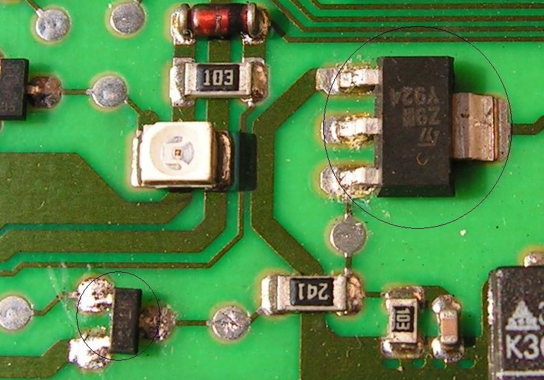

Meg kell nézni hogy milyen tokban van. ACS108-al lehet helyettesíteni. Ez 3féle tokozásban kapható. Ez nem egy egyszerű triak, hanem egy olyan kapcsoló amiben van egy triak és egy kis áramkör ami segítségével egyen árammal lehet kapcsolni. Üdv: Zoltán

Szia zoz11
Bosch panel z9my924 . WTS mivel tudom helyettesíteni Üdv Gábor Szia csutak,napocska vagyok szintén vez,panel Candy Z7M Y718,mivel lehet ....
ACS108- valoszinü. de Nekem valami fet is beteg

Bővebben: Itt a link napocska. Innen meg tudod venni csak tudni kéne milyen tokban van. Üdv Imi
Szia zoz11 talán még ez is sikerül? WTS

MUN2212 vel lehet helyetesíteni
