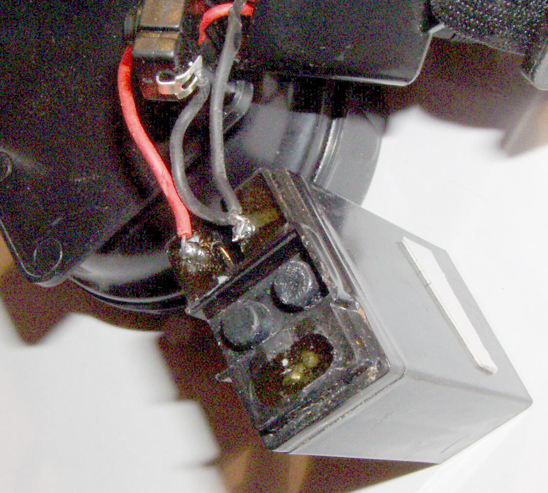

(#) rolandi350 válasza Sir-Nyeteg hozzászólására (») Okt 24, 2009 /
Amúgy ezt tegnap vettem és tesztelem.
Idáig 10 órája világít 8 LED van benne.
Ennyi idő után kb 30%-os a fényereje.
Nekem ha leszolgál fél évet úgy hogy hetente 1x töltöm akkor nekem már megérte
Ebbe nincsen semmi rúd féleség, csak egy kocka akku.
Szerk.: Utána olvastam és több helyen olvasom hogy nem szabad " "mélykisütés" (deep discharge)"-t alkalmazni. Szóval nem meríthetem le nagyon.
De mégis meddig szabad le meríteni?
4V teljesen feltöltve most van 3V-on és már csak 30% fényerő meddig meríthetem 1v-ig?
Hát nem jöttem rá, hogy mitévő legyek.
Megpróbáltam logikusan gondolkodni.
Lemértem üresen 3,98V bekapcsolva pedig 3,15V.
Na már most a második jobbnak hangzik viszont az lehet több is kevesebb attól függ mit kötök rá tehát mégis csak az első? De az első se lehet mert az akku már elég sokat merült ahhoz hogy ne csak 0,02V -al legyen kevesebb.
Most már csak ez kéne hogy üresen vagy leterhelve ha terhelve akkor mennyire terhelve mérjem?
A minimális feszültségről meg már annyifélét olvastam valahol 2,5V-ot írnak de többnyire 3-at, 3,3-at most akkor mennyi?

(#) Sir-Nyeteg válasza rolandi350 hozzászólására (») Okt 24, 2009 /
Most kaptál 3.15V-ot. Akkor ezt vedd figyelembe. Tehát akár már töltőre is teheted.
Hogy mennyivel terheld? Teljesen mindegy. Üzemi körülményeket szimulálj neki. pl kapcsold be. Mindegy hogy 1mA-ral, vagy 1A-ral terheled, egyik esetben se essen le 3V alá a feszültsége.
Viszont ne 1mA-nál mérd, ha utánna 1A-t akarsz kiszedni belőle. Remélem ez érthető, hogy miért is.
Köbzolinak is üzenem amit elfelejtettem:
Üresjárásban sosem mérünk akkumulátort!!!
Badarságokat fogsz mérni! Lásd most a 3,98V, vagy köbzoli 3.7V-ja!

(#) lapose válasza rolandi350 hozzászólására (») Okt 24, 2009 /
Szerintem ilyen akksid van. És ha nem csal a szemem ez valamilyen kétcellás akku lehet, szerintem zselés ólomakku.
