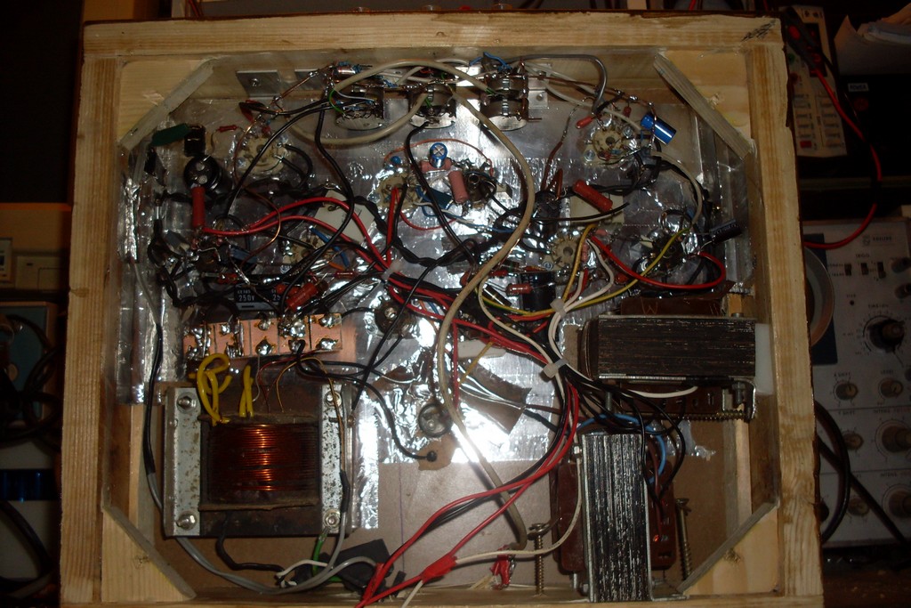

GG: Jól néz ki bár nem az a klasszikus légszerelés ![]() Rendezettebb mint az én cuccaim.
Hogy néz ki egy klasszikus légszerelés?
És ez működik rendesen?
majd egyzser ! Ablaktörlő motor van otthon dögivel
Szép , de nem mondanám " igazi légszereltnek "
Gábor, ez a te műved? Mert akkor :kalap:

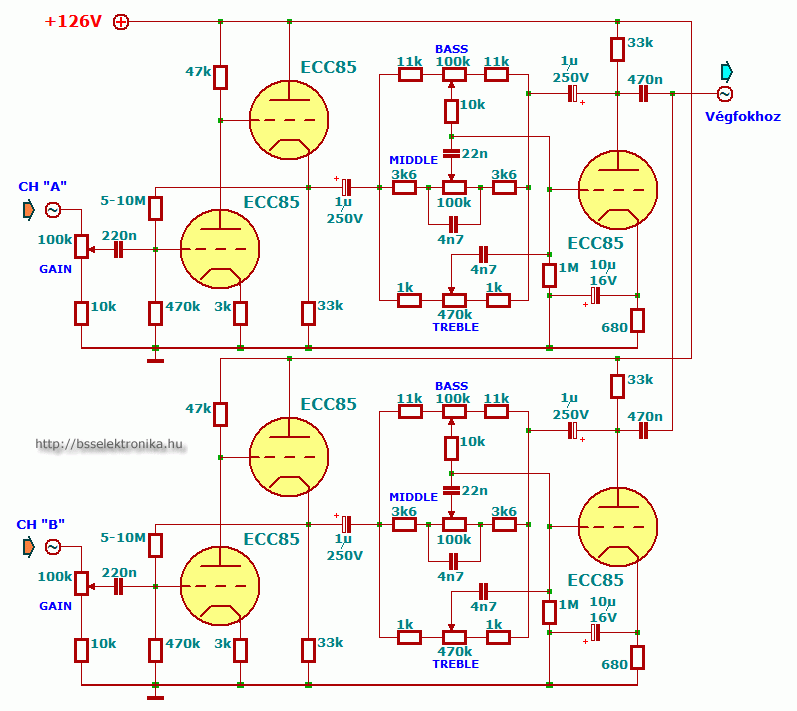

126V-nál az ECC 85 még meg sem zizzen szinte, ECC88-cal jó lenne, annak elég már 90-100V

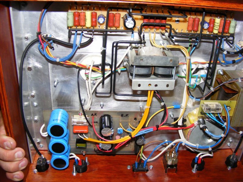

Igen, ez az én GU50-esem belülről ![]()

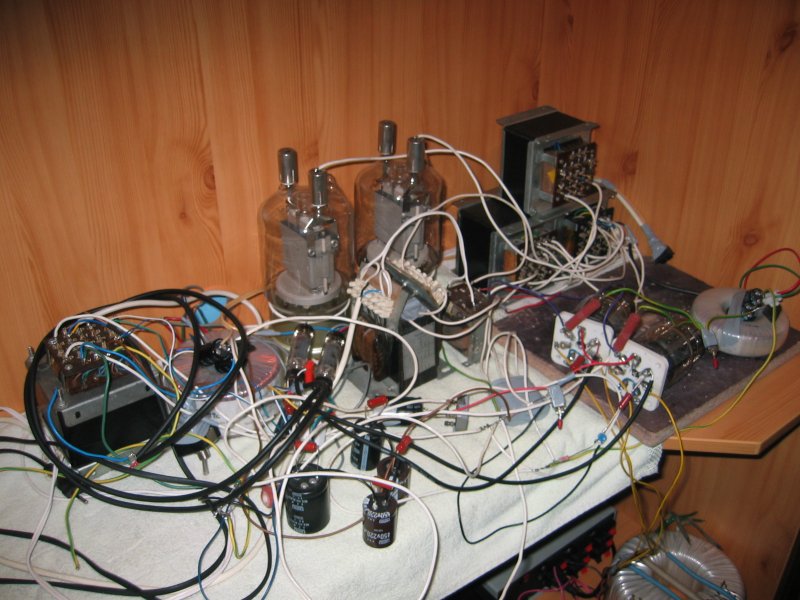

ilyesmire gondoltál
![]() ![]() ![]() GU81M PP drótgombóc, és extra spagetti őskáosz, DE MŰKÖDIK ![]()
igen ez volt az elképzelés
