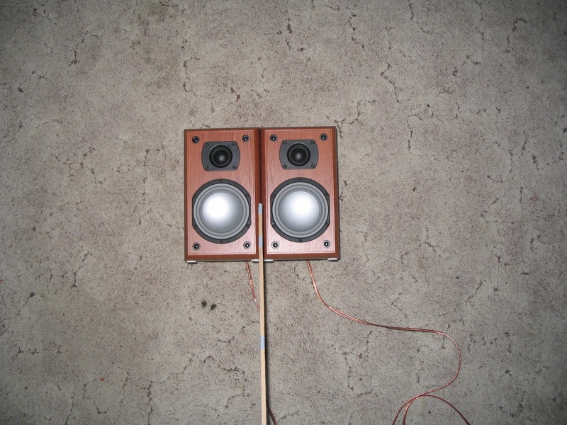

Versenyre akarod vinni ,vagy csak simán be a verdába és szóljon jól? Idézet: „Nos, hogy tudja-e, azt bárki kipróbálhatja, ellenőrizheti 10 perc alatt.” Üdv! Nem kellett hozzá 10 perc és tökéletesen ugyanzt az eredményt kaptam mint Gliszki. Két kis 100mm-es mélyhangszóróvan szerelt zárt doboz szorosan egymás mellett kb 10 cm-es mikrofontávolsággal a két mélyközép között elhelyezve. 4 görbe, amiből kettő a két hangsugárzó külön-külön vett görbéje, a 3-ik ezekkel egybeeső a soros, a 4-ik halál pontosan 6dB-el magasabb járó görbe a párhuzamos kapcsolás. A mérés minden esetben ugyanakkora bemenőfeszültséggel készült, vagyis soros kapcsoláskor fele, párhuzamosnál kétszeres teljesítményt vett fel.

Erre nem tudom csak azt mondani, hogy sztohasztikus jellel nem ez jön ki nekem, de mostmár meg fogom mérni szinusszal is.
MIndenestre nagyon figyelemre méltó az, hogy a te eredményed még jobb, mint Gilszkyé, hiszen még az elmélet hirdetői is azt állítják, hogy az effekt csakis addig a frekvenciáig igaz, ahol még a hullámhossz fele nem kisebb, mint a két hangszóró közepének távolsága. S lám a te kísérleteddel, az jött ki, hogy akár 20kHz-ig megnőtt a hangerő, holott ez 3-4 kHz felett még az elmélet hirdetői szerint sem lehetséges.
