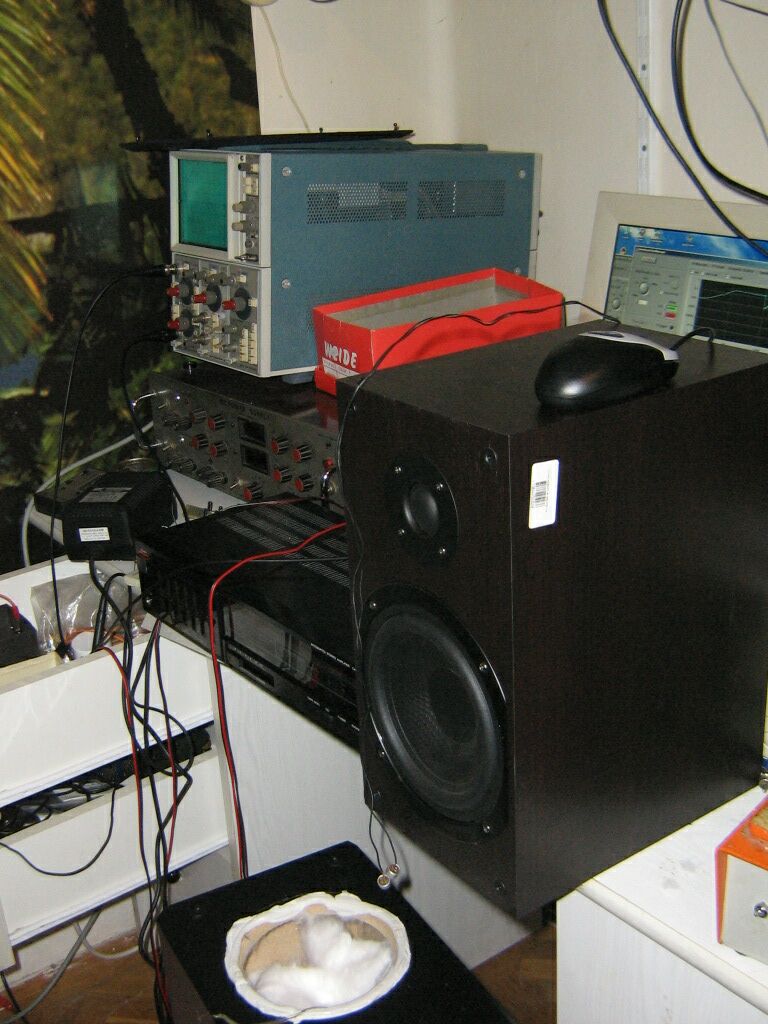

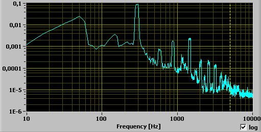

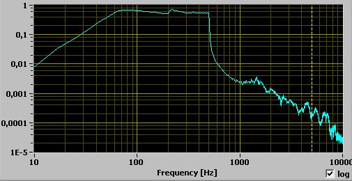

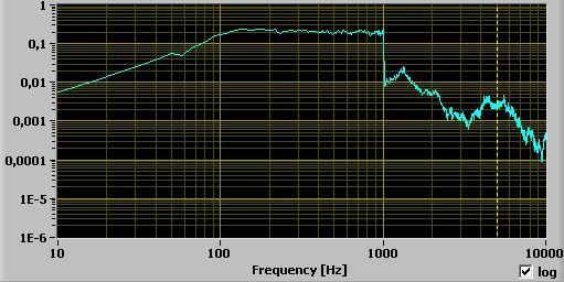

(#) highand válasza flaci76 hozzászólására (») Szept 27, 2009 /
Megismételtem a zajjal való kísérletet, de most már eltávolítottam a zajból az általunk használt hagszórók rezonanciája alatti frekvencia összetevőket.
A megismételt kísérlet teljes mértékben pl13-at, flacit76-ot, szergey-t és a többieket, valamint az évtizedek óta ezzel foglalkozókat igazolta.
Ezzel együtt azonban fenntartom a korábbi levezetést és azt, hogy minden irodalomban az áll, hogy egyforma hangforrások esetén nem a hangnyomások, hanem azok négyzetei adódnak össze, azaz a teljesítmények. Itt tehát továbbra sem értek valamit, ez csak a korrelálatlan zajforrásokra látszik igaznak. a korrelált szinuszos hangforrásokra a növekedés 6 dB, amit mostmár a saját kísérleteim is igazoltak.
Ezzel visszavonultam.

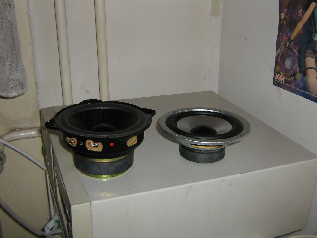

Én most raktam össze itthon kedvtelésből a szőrös dobozt egy kezdeti verziójában (MNC EclipseII 30206+SAL DTF12 egy kezdetleges hasraütött elsőfokú váltóval), ugyanis a HA 17-582-esek a DX-25-ösökkel a koliban vannak. Bár egyelőre a koliban lévő dobozaim váltója is szinte hasraütött, fényévekkel előzik meg az itthonit. Az MNC-nek kusza a közepe, a DTF12 se közép se magas mivoltáról meg ne is beszéljünk. Semmi tér, semmi részletesség. Az az igazság, hogy volt ennek a párosnak kifinomultabb váltója is, valamivel szebben is szólt akkoriban.. de elképzeltem, mi lenne, ha egy gondosan felépített váltója lenne az 582+DX-25 párosnak.. Mondjuk a DX-25 nem volt túl olcsóság.. de megérte az árát.
De azért a fentiek ellenére még mindíg vigyázok azokra a pirosszélűekre.. azok voltak az első komolyabb hangszóróim

(#) highand válasza szergey hozzászólására (») Szept 27, 2009 /
A zene is korrelált jel, én arra gondoltam, ha a két hangszóróból két különböző véletlen zaj jön, na az korrelálatlan.
Magyarul két egyenlő, de független zajforrás esetében igaz a 3 dB, de most már ezt is csak feltételes módban mondom...
(#) szergey válasza highand hozzászólására (») Szept 27, 2009 /
Nem nagyon tudom értelmezni a korrelál szót ebben a felállásban.
Akkor igaz a felület + térfogategyenérték miatti +3dB ha egyforma jelet kap mindkét hangszóró.

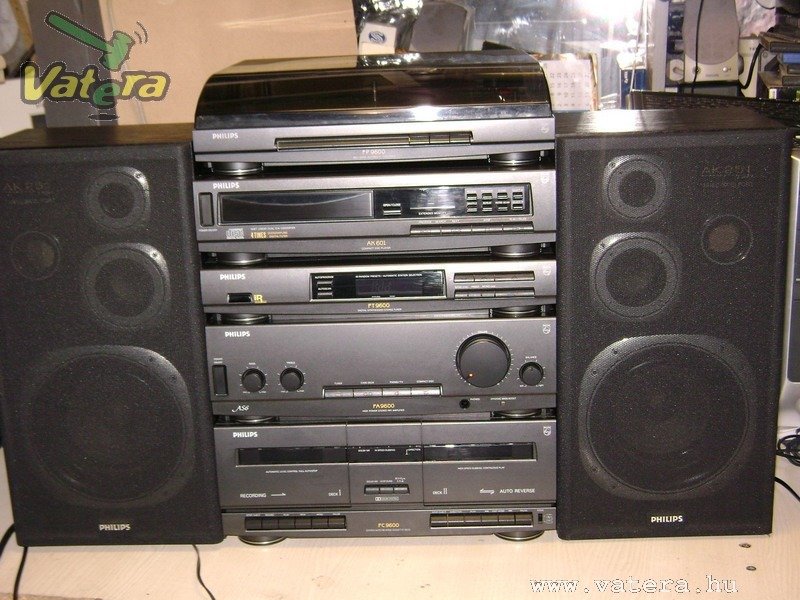

(#) cc_rider hozzászólása Szept 28, 2009 /
Hát hogy is kezdjem.....
dobozok elé építettem párhuzamosan 2db 10W-os 4Ohm-os ell-t amiből ugye olyan 2,3Ohm al jöttem ki (ezt javasolták az elektronikai boltban) 1,5 órát hallgattuk, tényleg finom loudness-es hangzás volt, nem is lenne rá panasz.
Ám!
1,5óra után elment a jobb oldalról a hangerő és csak halkan "recsegett".
Erősítő azonnal kikapcs.Pihentettem kicsit majd rákötöttem a jobb oldalra egy 6Ohm-os hangfalat és hálég nem lett baja, szól szépen.
Szal nem tuningolunk ellenállással.
Hálég megtaláltuk nagyvater tesla Sinkopa II nevezetű lemezjátszós rádiós erősítőjét, ami csodák csodájára 4Ohm-os.
Na ővele is gyönyörűen szól és maximálisan kihajtja a dobozokat!!!
Most megtanúltam, hiába jó áron, szép doboz stb..... az Ohm-oknak passzolniuk kell......
(#) ptesza válasza cc_rider hozzászólására (») Szept 28, 2009 /
Egy 8 ohm -os erősítőre 4 ohm -os handobozt kötni ...
Csak úgy rohangálhattak az amperek a fele akkora teljesítményű végtranyókban.
(#) ptesza válasza (Felhasználó 13571) hozzászólására (») Szept 28, 2009 /
Ja -ja.
Egy 6.2 ohm Re-s hangszóróra meg azt szokták írni , hogy 8 ohm.
Igaz ez inkább 2 ohm , a lényeg ugyanaz , csak így mégtöbb volt az amper.
(#) Zupp87 válasza ptesza hozzászólására (») Szept 28, 2009 /
Amíg a végtranyók SOA-ja és Pdmax-a engedi, szerintem hajtható 4 ohmos doboz 8 ohmos erősítőről. Szóval ésszel és kultúráltan használva nem lesz probléma. Persze lehet egy erősítőt úgy is méretezni, hogy 4 ohmon is bírja a strapát, lásd Orion SE260.
Egy 8 ohmos hangszóró impedanciamenetében sincs túl sok 8 ohm-os pont. Megvan neki a saját menete. Szerencsésebb lenne azokra a jó nagy mágnesekre ezt rárajzolni, mint a 8-ohmot Bár ha igaz, amit a gyártó megad.
