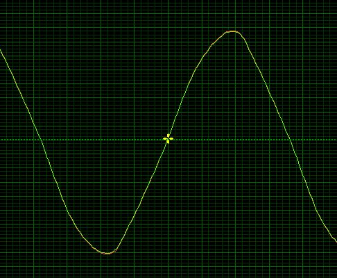

OK legyen akkor teszt. Melyik hangszóró h1 és melyik h2?
felvettem a sweepeket 1 cm-ről
sinusok hangja
(#) highand válasza szergey hozzászólására (») Okt 12, 2009 /
Ez lemaradt.
(#) highand válasza highand hozzászólására (») Okt 12, 2009 /
Képek a "labor" -ról.
Ugye az nyilvánvaló, hogy az egyik nem hangszóró, hanem sziréna.
Kérdés : melyik?

(#) szergey válasza highand hozzászólására (») Okt 12, 2009 /
Te most mit mértél? :O És mi derül ki ebből? Nekem kissé értelmezhetetlen.
Sajnos ennek a kettő vidinek katasztrofális a torzítása fülre is, mérve is.
Másrészt a vidi adatlapján szereplő adatokból nem túl sok igaz, mert a frekimenetnek semmi köze a számítotthoz. 8 literes reflexben 50 Hz-ig le kellett volna mennie, ehelyett 100-nál már vág.
A kínai sem a világ csudája, de legalább nem torzít 10%-ot 220 Hz-en....
Dehogyisnem, attól jóval többet is. És nem csak 200-nál hanem attól fölfelé. A magas rezonanciapontról, az 1,0 fölötti jósági tényezőkről, a középtartomány időbeni viselkedéséről nem is beszélve.
A mélyátvitel pedig igaz a hangszórókra, 12 literes dobozban 55Hz-es hangolásnál lesz 51Hz környékén az f3 pont.
Egyébként ezek a "mérések" egyáltalán nem számítanak értékelhetőnek, viszonyításra, összehasonlításra legalábbis nem alkalmasak.
8 litres dobozban 50 Hz-s fb-vel - 6 dB-n kellett volna lennie. Ettől nagyon-nagyon messze van.
Azért mert nem jól mérted.
Hát ezt miből gondolod? Mit lehet rosszul mérni? Két mikrofonnal is megmértem ráadásul, 90 fokban egymásra forgatva. Megmértem szélessávú zajjal is, ugyanaz a frekimenet jött ki.
Ez a két példány ezt tudja, hallgasd meg a felvételt vagy rajzoltasd ki a spectra lab-al.
Azt hittem ismerem. Nem hajtottam túl, közeltérből mértem, több pozícióból is, ez úgy szól, mint egy sziréna és nem a membránszél volt.
Látom, mert se a mikrofon, se a program, se a mérési mód nem alkalmas az értékelésre. Amellett, hogy nem tudod hogyan, és miért működik a b-reflex doboz úgy, ahogy, hol alakul ki először egységes hullámfront, és hogy milyen módon határozható meg egy hangsugárzó mélyátvitele pontosan.
Ember ne kezdd már megint. Azt sem tudod hogyan mértem, azt sem tudod csúcsértéket, vagy effektívet, vagy négyzetes közepet. Az a két elektret kapszula pont ugyanannyira jó vagy rossz a kínainál, mint a vidinél, mindenesetre nem hiszem hogy 3 dB-nél jobban eltérnének 30 Hz és 300 Hz között az ideálistól.
Ja igen, a hangszórókat megmértem úgy is, hogy a dobozon a reflexnyílást eltömtem. Na a vidi akkor sem azt hozta, amit az adatlap alapján kellett volna.
Arról már nem is beszélve, hogy a vidinek a legnagyobb baja a katasztrofális torzítása. Hozzá képest a kínai egy csoda, mert 5 kHz-is 1% körül van.
Látod te azt a "sinus"-t, amit feltettem? - hát az háromszögjel. Ekkora harmonikus tartalmat nem lehet csinálni a mikrofonnal.
De mit magyarázok, aki akarja meghallgatja, hiszen feltettem a sweep jel hangját.
Minden követketetésed hibás, már az alapjaitól. A meghallgatás pedig semmit nem ér, ki tudja mit hallott ott az a mikrofon.
Megmutatom én neked szívesen, hogyan is kell korrekt méréseket készíteni a szóbanforgó hangszórókról. Szerencsére van nálam kéznél.
„Azt sem tudod hogyan mértem, azt sem tudod csúcsértéket, vagy effektívet, vagy négyzetes közepet.”
Az teljesen lényegtelen. Nem ez hibádzik nálad.
„Ja igen, a hangszórókat megmértem úgy is, hogy a dobozon a reflexnyílást eltömtem. Na a vidi akkor sem azt hozta, amit az adatlap alapján kellett volna.”
Előszöris nem Vidi. Hangszóró 2000. Videoton hangszórógyár már évtizedek óta nem létezik, és az adatlaptól 5%-nál nagyobb eltérésük biztosan nincs, egyszerűen nem értesz hozzá, és hibásak a méréseid. Ha a T-S paraméterek stimmelnek, márpedig a gyártástechnológia miatt stimmelnek, akkor mélytartományban azt kapod a hangszórótól, amit vársz.
A pille egyébként biztosan rendben van, valószínűleg a cséve is központos, ilyen hibák csak ritkán fordulnak elő (a kínaiakkal szemben csak töredékénél), és ha a HA13-478 neked sziréna, akkor a kínai hangszórók meg rezonáns fűtőtestek. Erről ennyit.
A torzítása biztos, hogy nem katasztrofális, mélytartományban a 10% teljesen normálisnak számít, egy SEAS-nak sem kisebb, és nem ettől lesz jó, vagy rossz az adott hangszóró.
