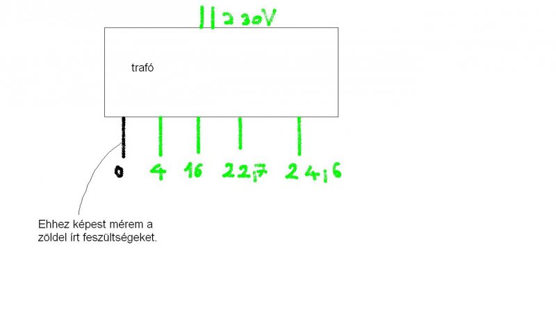

„De ha letekerek 5 menetet a nagyobb feszültségű tekercsből akkor egyforma lesz a két tekersz feszültsége nem?”
Lehet. Ha nem akkor tekerj le még, vagy tekerj vissza amíg egyforma nem lesz. Ha megméred egy menet letekerésétől mennyit változik a feszültség könnyen kiszámolhatod. Nem tudom hány menetes a tekercs így próbálkozni kell. Az egy menetre eső változás állandó.

(#) _JANI_ válasza Directors hozzászólására (») Okt 29, 2009 /
Ha ezen a rajzon a 22.7V és a 24.6V között nem mérsz 47.3V-ot! Akkor a letekerős! Nem életképes! Mert csak azt a pár voltot tekered le ami a megcsapolások között van.
(#) _JANI_ válasza _JANI_ hozzászólására (») Okt 29, 2009 /
[OFF]... ennyi erővel akár újra is tekerheted. De ez majd kiderül. ...
(#) Directors válasza _JANI_ hozzászólására (») Okt 29, 2009 /
1.8V mérek.

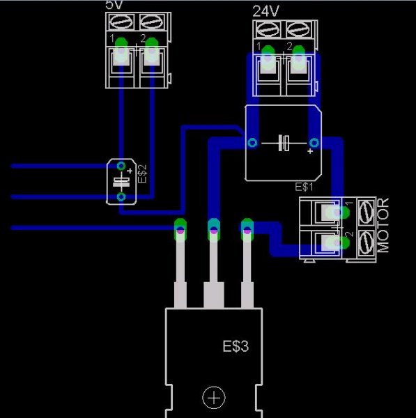

Sziasztok. Lenne ismét egy kérdésem. Hogy lehet egyszerűen pwm vezérlést csinálni? Egy ne555-ös ic-vel kéne megcsinálni, de úgy hogy az ic 5V-tal menjen és 24V-ot kéne egy mocira ráküldenie. Hogy lehet ezt egyszerűen és jól megcsinálni?

Helló. Ezt én is megtaláltam, de hogy fog nekem 24V-ot szaggatni?
(#) bladika válasza c27 hozzászólására (») Okt 29, 2009 /
ahogy a rajzon van, +V re a 24V és a pot jelölésű potméterrel tudod állítani
(#) c27 válasza bladika hozzászólására (») Okt 29, 2009 /
Az ic-n hova kössem a 24V-ot? Egyik a motoron és a másik kivezetése hova menjen?
+3-18 van egy ilyen pont oda kösd az 5V-ot (ezt kérted)
a 24Vot oda ahova mondtam, mindkét földet (5V-é és a 24V-é) kösd a föld jelre! Földjel az az 5vizszintes vonal amik egyre rövidebbek.
Mekkora ez a DC motor? Csak azért kérdezem, mert a kérdésidből lehet tudni, hogy nagyon nem értesz hozzá és ha valami nagyobb (0,5A-nál nagyobb) motor akkor már az is hibát okozhat, hogy hogyan vezeted a vezetősávokat!
Egyébként van egy kis hiba a kapcsolásban. Rakj párhuzamosan egy diódát a motorral záróirányban
Nagyjából tisztában vagyok a dolgokkal csak zavart, hogy a gnd-re kell kötni mind a két táp negatívját. Gondolkodtam rajta vajon lehet e így akkor ezek szerint igen. Csak az ic érdekel a többit megoldom (remélem) csak még nem találkoztam ilyen ic-vel eddig. A motor 50 W körül van. A vezetősávokon a nyákon lévő vezetősávokra gondolsz (másra nem nagyon tudsz ugye :yes: )? Hogy kell vezetni a vezetősávokat? Párhuzamosan egymás mellett a lehető legrövidebben kb 3mm szélesen kis rácínezéssel. Így jó?
(#) c27 válasza (Felhasználó 13571) hozzászólására (») Okt 29, 2009 /
Egyébként ha17555 az ic, de kompatibilis az ne555-tel akár 18V-tal is elmegy, de maradok az 5V-nál. Feteket kéne valahonnan venni olcsón. A dióda hány amperes legyen? Amennyi a motor (legalább)?
Na pont a földnél jönnek a gondok! 50w már tud gondot okozni! Akkor megpróbálom össze szedni hogy mire figyelj:
- A panelon relatív messze fusson a nagy áramú vezetősáv minden mástól (alkatrészek más vezetősávok)
- A nagy áramú vezetősáv legyen a lehető legvastagabb
- A digitális táp földje (5V) terítse be az egész panelt
itt egy kép hogy mire gondolok
- A két föld (5V és 24V) egy pontban találkozzanak (csillagpontos kialakítás) mégpedig a pufferkondenzátor lábán. A csatolt linken az adatlap 24. oldalán a Figure 25. képen van egy jó példa. Ha az L6207hez tartozó ábrát megnézed külön vezetővel viszi a nagy áramú motor földet a pufferkondira.
link
Egyenlőre több nem jut eszembe próbáltam érthető lenni,de ami nagyon fontos még egyszer, hogy ne follyon keresztül a motor áram az ne555 höz tartozó táp földjén.
A védődiódát pedig ne felejtsd el amit mondtam! Záróirányban párhuzamossan a motorral!
Lenne pár kérdésem amit írtál:
-Miért kell messze futni a nagyáramú vezetősávnak a többitől? (Jelzavarás miatt?) Mit jelent az, hogy messze?
-Az 5V-os föld telítse be az egész nyáklapot? De hogy? A nagyáramú vezetőt eleve kerülni kell elég nehézkes megoldás. Ha nem teríti be akkor az baj? Miért kell?
"ami nagyon fontos még egyszer, hogy ne follyon keresztül a motor áram az ne555 höz tartozó táp földjén." Akkor most közös földön van a motor földje és az ic tápja? Elvileg csak akkor folyhatna keresztül ha az ic Vcc-jére kötném a motorét nem? (Jobb esetben nem fog ilyen lenni.)
Azt hiszem most ennyi.
(#) Hujikolp válasza Dani494 hozzászólására (») Okt 29, 2009 /
Az anyagát nem tudom, és szerintem váltó, és 250V-ig bírja. 2.2ľF +/- 10%.
-Miért kell messze futni a nagyáramú vezetősávnak a többitől? (Jelzavarás miatt?) Így van pontosan!
Amennyire tudod! Nem tudok neked olyat mondani, hogy 1mm nem jó, de 2mm már jó! Ha esetleg kereszteznék egymás útját az alsó és felső rétegen, akkor semmiképp se fussanak párhuzamosan egymás fölött csak is egymásra merőlegesn.
Kivétel az! Fod fel úgy ezt, hogy ha beteríted ezt földdel ez leárnyékol ja a zavarást a többi dologtól. (pont ez a lényege)
Ha nem teríti be akkor az baj? Nem baj, lehet, hogy megy nélküle is, de rengeteg szívástól tudod magad ezzel megkímélni, de ha más nem hát kevesebb marató anyag kell. Kevesebb rézfelületet kell marni, kevesebb marató, kevesebb pénz! Érdemes minden panelod így tervezni, de mindig legyen GND re kötve a beterítés, mert ha nincs az még rosszabb!
Miért kell? Lásd fentebb
Félre értettél!
A csatolt móricka ábrán próbáltam vázolni. Ha megnézed a motor árama a vastag vezetőn fog folyni. Míg a többi rész árama a vékonyon, de hogy közös földpotenciálra legyen hozva a rendszer ezért egy ponton közösíteni kell őket. Ezt célszerű a pufferkondik negatívlábán megtenni!
