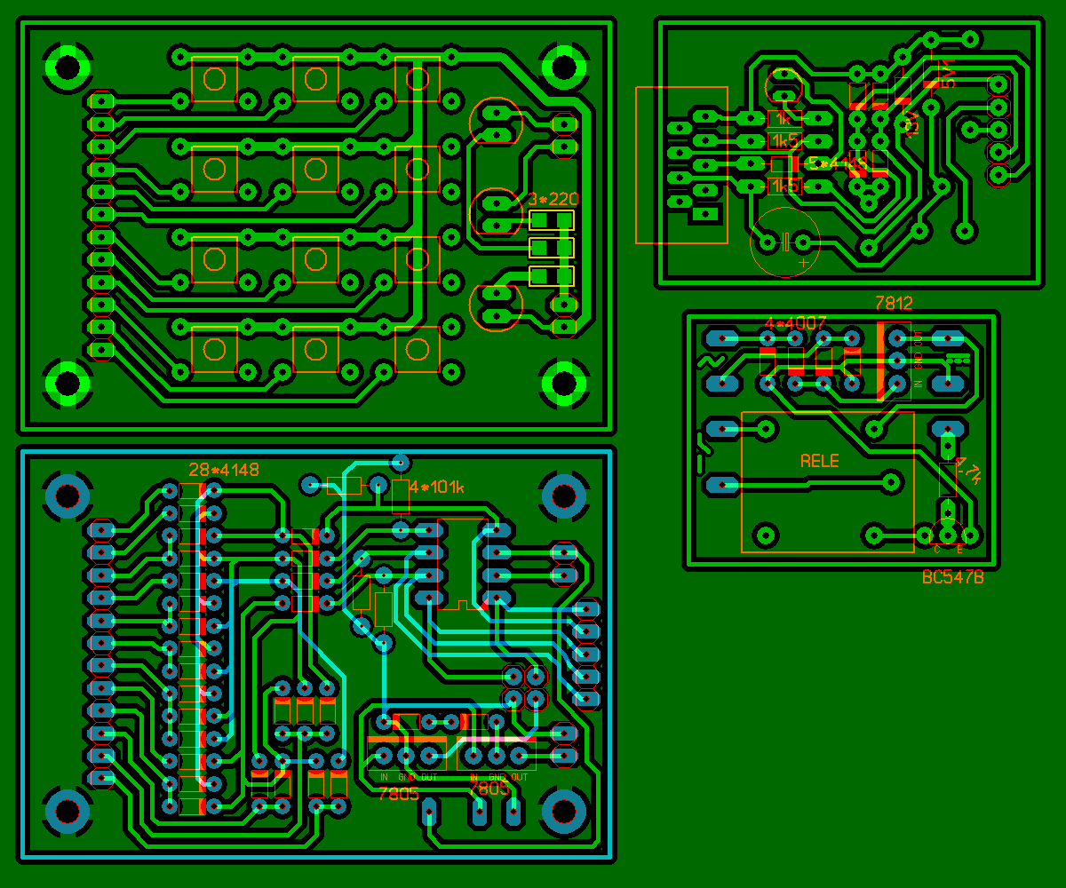

(#) kiskacsa2009 válasza proli007 hozzászólására (») Dec 2, 2009 /
Minden fejből jött...
A 12 gomb átalakítódik BCD kóddá (ezért a sok dióda), a BCD kódnak, az utolsó diódák után van egy-egy 10k-s lehúzó ellenállása (utólag került fel), a címkék felkerültek néhány helyre, az egyik 7805adja a tápot az IC-nek, a 2 jumpernek a helye azért van, hogy le lehessen választani égetéskor, a mások 7805 meg van emelve 2 diódával, hogy ami esik a BCD-zéskor, akkor még mindig meg legyen az 5V.
A jobb oldali 2 panel az égető panel (még buherálok vele), és a táp-relé panel, 12V-os dugasztápom van...
A gomb-, és a vezérlő panel egymásra kerül, a táp-relé panel a dobozba az előbbiek mellé, a programozó, meg majd a gépbe...
Azt hiszem mindent elmondtam...
Üdv.: Litldákk

(#) proli007 válasza kiskacsa2009 hozzászólására (») Dec 2, 2009 /
Az pozitív, hogy a "fejedből jött ki", de az elvi rajz, pont azért van, hogy az ember átlássa a működését. De legalább egy papíron ceruzával. Én is arra rajzolgatok mikor "gondolkodom". Néhány dolgot azért nem értek, így ránézésre. :eek2:
- A BCD-ben benne van a decimális avagy, a tízes számrendszer. Tehát vagy nem lehet 12 gomb, vagy egyszerűen bináris a kódolás. (Persze ez csak elvi kérdés.)
- A második sorban mire jó a négy dióda? Mert szerintem szükségtelen.
- A a nyomógomboknál megnyomom az első és második gombot, akkor a válasz a "hármas" nyomógomb lesz?
- A dióda miatt felesleges felemelni a tápot, hiszen a procinak nem kell 5V a "H" szinthez. (Nézd meg az adatlapját!)
(Kitölteni a nyákot, akkor érdemes, mikor már minden oké, mert így még átláthatatlanabb.)
