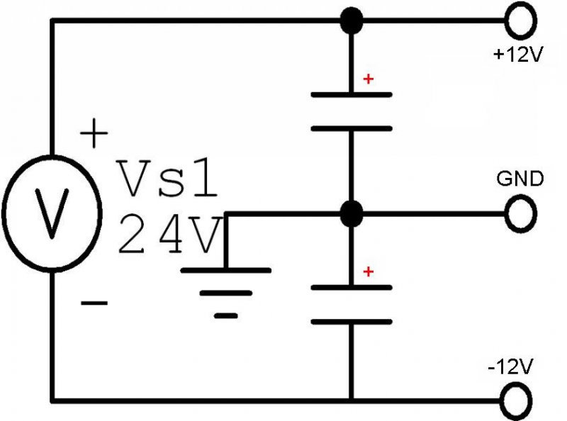

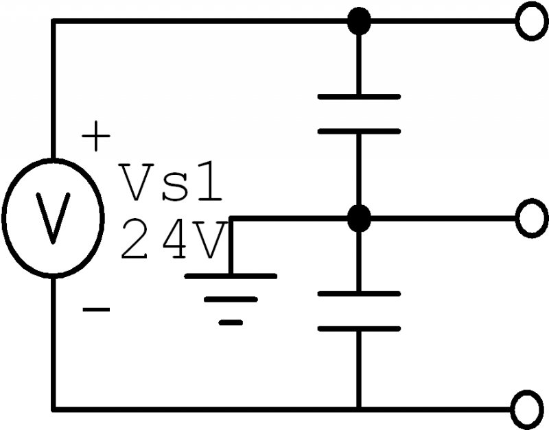

(#) fbela1990 hozzászólása Dec 1, 2009 /
Megoldható lenne a képen látható módon + - 12V előállítása?
Kösz előre is!
(#) Action2K válasza fbela1990 hozzászólására (») Dec 1, 2009 /
Igen, de a kondik elektrolit kondik legyenek. A negatív ágban nem a GND-re megy a kondi mínusza.
(#) kadarist hozzászólása Dec 1, 2009 /
De hová megy a földelés?A földbe?
(#) Action2K válasza kadarist hozzászólására (») Dec 1, 2009 /
Szia! Igen! Azért ez a neve. Az erre kijelölt helyeken a földelő vezeték rá van kötve egy, a földbe mélyen leszúrt acél csőre. Van ahol nagy acéllemezt használnak.
(#) kadarist válasza Action2K hozzászólására (») Dec 1, 2009 /
Aha. Akkor már értem! És fbela1990 rajzán is?
Igen, az egy földelés jel. Hogy kell-e oda azt az adott kapcsolás dönti el. De ez a rajz egy programmal készült, ami sokszor megköveteli, még ha nincs is rá szükség valójában.
Pl. egy autós erősítőnél elég fura lenne.
Az a baj, hogy ebből a rajzból nem derül ki, hogy középcsapolásos trafóról kapjuk az áramot, vagy csak egy AC virtuális földpont kell. Nem túl jó rajz...
(#) Action2K válasza (Felhasználó 13571) hozzászólására (») Dec 1, 2009 /
Bizony, ez már a graecz utáni DC 24V!
Értem én, de hogyan lesz ebből +- 12 Volt? Egyenáramúlag a földelés a levegőben lóg. Magyarázzátok már el, hogy mire jó ez a megoldás!
A két kondi úgy viselkedik, mint két 12V-os aksi. Sorba kötve 24V-osak. Ide mehet a 24V-os betáp. Viszont a közepüktől mérve már +12V illetve -12V lesz.
De ha aszimmetrikus terhelés lép fel, akkor borul a töltéstárolásos dolog. Erősítőhöz jó, de mondjuk egy kettős labortápba nem igazán. Vagy tévedek?
(#) kendre256 válasza Action2K hozzászólására (») Dec 1, 2009 /
A két kondin csak akkor lesz 12-12V, ha mindkettőn azonos a terhelés. Ha az egyiken sokkal nagyobb a terhelés, akkor a másik oldal "elszáll", lehet rajta akár 15-20-24V is (miközben a terheltebb oldalon 9-4-0V lesz).
Ez a megoldás csak állandóan szimmetrikus terhelés esetén használható.

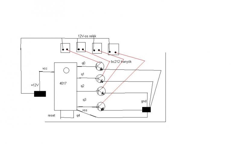

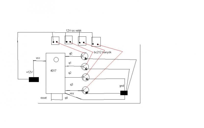

(#) wtc válasza (Felhasználó 15355) hozzászólására (») Dec 1, 2009 /
De most jut eszembe, hogy mivel én nem ledeket akarok vele vezérelni, ezért lehet hogy más a helyzet. Szóval én 4 relét akarok kapcsolni vele, és tranyókkal kapcsolom a külön reléket. de most nekem mindegy, hogy csak simán végigkapcsolja a reléket, vagy elvissza megy mint a knight rider futófény. szóval csináltam egy rajzot, csak a 4017-et tettem rá, az 555-el vezérlést azt nem, és az lenne a kérdésem hogy így működne?
(#) proli007 válasza wtc hozzászólására (») Dec 1, 2009 / 1
Kissé gond, hogy mindig mást mondasz.
- Ha a négy relét csak sorrendben akarod vezérelni (0-1-2-3-0....) és így négy állapot van az ismétlés előtt. Akkor jó így ahogy "rajzoltad" (és ahogy Zoli mondja, a bázisokba ellenállás kell, plusz védődióda a relére).
- Viszont az eredeti működés, oda-vissza fut (0-1-2-3-2-1-0...) ez viszont ugyan négy Led, de hat állapot van. Tehát ez az "eredeti működési elv", csak négy Led-el.
üdv! proli007
(#) wtc válasza proli007 hozzászólására (») Dec 1, 2009 /
Mostmár nagyjából értem ennek a számlálónak a működését. Szóval, ha a resetet nem kötném sehova, akkor ugye minden órajelre egyet léptetne a Q9-ig, és aztán újra. Nem akartam mást mondani, csak úgy gondoltamm hogy feleslegesen ne terheljelelk titeket, a relékkel, azt gondoltam hogy ha tudom a ledekkel, akkor megtudom csinálni relékkel is, de mégse
De mostmár értem, még annyi kérdésem lenne hogy a bázisra jutó ellenállás milyen legyen, hogykell kiszámolni?

(#) proli007 válasza Action2K hozzászólására (») Dec 1, 2009 /
Bocs, de hogy lehet ilyen szakszerűtlen tanácsot adni?
A +-12V számomra egyenfeszültséget jelent. Viszont egyenáramon a kondi az impedanciája végtelen nagy. Tehát feszültség osztásra nem lehet használni.. A kondi pedig nem feszültségforrás mint az aksi.
És ahogy István is mondta csak akkor lenne a feszültség azonos mind kettőn, ha a terhelés azonos. De akkor minek az osztás?
Váltakozóáramú szempontból, pedig pont a kondi miatt a táp minden pontja hideg pontnak, azaz váltóáramilag földpontnak számít.
Ez a badarság, már többször előjött itt a fórumon és erősítgetik, hogy működik. Bekötik egy +- tápot kívánó műveleti erősítős kapcsolásba, ahol bekapcsoláskor "működik" is, mert a kondik töltőárama miatt a feszültség megoszlik rajtuk (ehhez viszont a kapacitásuknak is azonosnak kell lenni).
Az IC viszont egyenáramú munkapontját a kondik közös pontjáról, erről az egyenáramúlag lebegő pontról kapja. Tehát amikor a két kondi feszültsége szétmászik akár az egyenlőtlen terhelés, akár a kondi szivárgása miatt, akkor elvándorol a munkapont, és torzít a cucc.. A feszültség megváltozhat akár azért is, mert amennyiben az erősítő nem szinuszos jelet erősít (már pedig a zene minden csak nem szinusz) annak átlagértéke nem nulla, tehát egyenlőtlen terhelést hoz létre.
De ha csak egyszerű paraszti ésszel gondolkodnánk, akkor is! Ki a bánat készítene szimmetrikus tápfeszültséget, amikor két kondival meg lehet oldani? :no:
És még egyszer bocs, de világért nem sértegetni akartalak, csak feloszlatni ezt a ködöt. Mert ez igazán ebbe a kategóriába tartozik..
üdv! proli007
- De miért nem lehetne? Az IC-nek tök mindegy, hogy a Led-diódáját, vagy a tranyó bázis-emitter diódáját vezérli. A bázisellenállás előtt, ugyan úgy lehet diódás mátrixot használni, mint a Led-ek előtt.
- A relé áramát elosztod a tranyó bétájával, és megkapod a bázisáramot. Ha a tápfeszültségből levonod a tranyó bázis-emitter nyitófeszültségét (kb. 0,6V) és a dióda nyitófeszültségét (lb. 0,7V) és elosztod a bázisárammal, akkor megkapod az ellenállás maximális értékét. A tranyók jó nyitása és béták szórása miatt ennél kisebbre kel választani az ellenállást.
(De még mindig nem mondtad el, hogy hogyan működjön, és miért kell reléket használni.. Nem lesznek hosszú életűek, ha állandóan kapcsolgatnak.)
üdv! proli007
