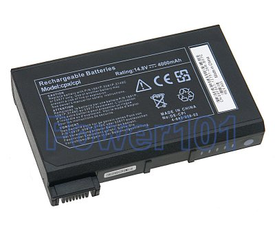

Van egy Regi akumulatorom es hallotam mar olyanrol hogy az akumator belsejebe elemeket belerakni kis butykolessel es a laptop mukodni fog.Az a kerdesem igaz ez es meeglehet csinalni?
(#) didyman válasza djjani007 hozzászólására (») Okt 2, 2009 / 4
Igaz. A cellák mellett viszont van egy elektronika, melyben előfordulhat bonyolítás, a cellákat ugyanis epromban tárolt paramétereik alapján kezeli, és adott esetben ehhez is hozzá kell nyúlni. Hogy a Dell i4100 akkuja ilyen szempontból mennyire egyszerű eset, azt nem tudom, még nem bontottam ilyen akkut.

Didymannal értek egyet. A dolog úgy működik, hogy az akksi házát szétszedik, majd az eredeti összehegesztett cellák kapcsolása alapján új cellákkal újra összeépítik és összeragasztják a házat. A gyári akku hivatalos bolti árának akár a feléből megúszható a dolog.
Én mindenképp azt ajánlanám, hogy szakemberhez vidd az akksit, egyrészt mert hegeszteni otthon nem fogod tudni a cellákat, másrészt meg egy tapasztalt szaki típus szerint, vagy a burkolat szétszedése után meg tudja mondani, hogy van-e valami "okos" elektronika az akksiban, ami a felújítást ellehetetleníti, vagy ha nem biztos benne, akkor felajánlja, hogy ha kész az akkupakk, viszed a laptopot és kipróbálod, s ha nem vagy elégedett, nem kell fizetned. (Én legalábbis ilyen korrekt szakikkal találkoztam eddig.)

Nekem rossz tapasztalatom volt az átalakításból. Toshiba laptop akkumlátorát (nem volt már tároló képessége csak adapterrel működött ) próbáltuk "átbűvészkedni" . Ahogy "átszereltük" a sorkapcsokon nulla lett a feszültség, és az is maradt az eredeti állapot vissza állításnál is. Véleményem szerint az akkumlátonál lévő elektronikát nem sikerült feléleszteni, szóval csak óvatosan. Üdv
(#) didyman válasza atya28 hozzászólására (») Okt 3, 2009 /
Az említett eprom-ban tárolt adathalom. Ha nem "ismeri fel" a cellákat, nem is fogja engedélyezni őket. Van erre is megfejtés, picit bonyolultabb így.
(#) atya28 válasza didyman hozzászólására (») Okt 3, 2009 /
Igen erre gondoltam én is. Valószínű az elektronikát úgy tervezték, hogy ha a feszültségszint kritikusérték alá csökken (megbontják esetleg átakarják alakítani) nem működik tovább. Újra indítása házilag igen körülményes. Üdv
