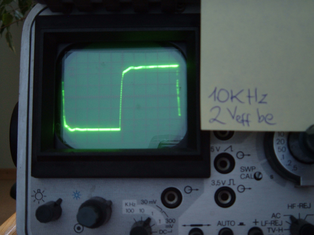

Azért kipróbáltam mit tesz 1KHz-en egy valódi hangszóróval amit 8 ohmosnak tüntetnek fel, majd a Bowersekkel is. Mit mondjak, a kutyám nem nagyon örült a mutatványnak az udvaron. A Videoton hangszórón a szkópot nézve torzítatlanul 10,75Veff a hangdobozokon 10,55.
És végül néhány kép még 8 ohm műterhelésen, a generátor végig fix. 2,9Vp (2Veff) jelet adott, erre születtek ezek a válaszok. A szkóp 5V/Div állásban.
Aztán még a többi ...
( a képek nagyon hevenyészettek, kapkodva készültek, mert a generátort vissza kellett adnom)
