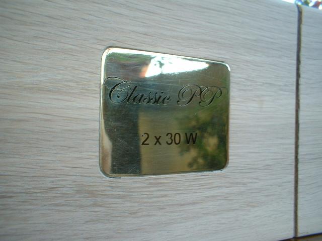

Látom sikerültek a feliratok .
A következő már könnyebben fog menni . Ma csináltam én is egy kisebb lemezre , csak a tükröződés miatt nehéz fényképezni .

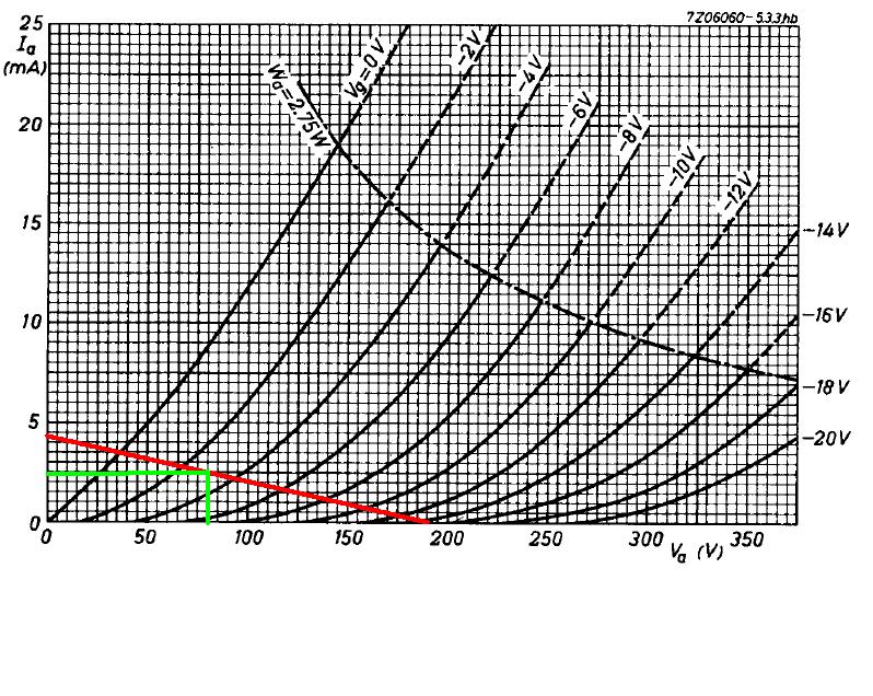

Megcsináltam szimulátorba, ennek így jónak kell lennie?
Egyszerűen nem tudom beállítani úgy hogy mind a három érték stimmeljen a rajzhoz képest. Tehát a 80V, az előfesz és az anódáram is. És igazad volt a 6.8k nem jó. Ez így rendben lenne? A 110V a 80V helyett nem sok?
Doncso, az ECC82-höz stimmel a beállítás. Nézd a mellékelt ábrát, az egyenesek metszéspontja pont oda adja a munkapontot, ahová a rajzon szereplő adatok vannak. Megnézzük a kis Orosszal is.
Nem. Nem jó helyre kötöd a rácsellenállást. Azt ne a katódhoz kösd, hanem testre. Mindjárt megnézem a kis orosz görbeseregét.
A kis orosz inkább az ECC83-asra hajaz as görbék tanúsága szerint. Ezekkel az értékekkel nem lesz jó.
Jah, igen, hisz ha a katódra kötöm akkor nincs előfesz, vagyis nincs értelme a katód ellenállásnak.
Elnéztem.
hajajj, de megkavarodtam már, értem amit mondasz, csak azt nem tudom hogy akkor mennyi anódfeszt ,és áramot illetve előfeszt állítsak be neki?
Létezik, hogy 80V anódfesz, -2,5V előfesz és 2mA anódáram? Ezt tudtam kihámozni a görbéből.
Nehéz ügy,ide 82-es kéne. A 83-nak nagyobb tápfesz, és anódellenállás kéne, meg kb. fele anódáram. Lehet, hogy annyira nem is szeretne hangszínszabályzót hajtani. A kis orosz kb. 0,5V előfesszel tudja ezt. Ehhez számold a katódellenállást. Ha akarsz, feljebb mehetsz az anódfesszel, max.120V-ig.
