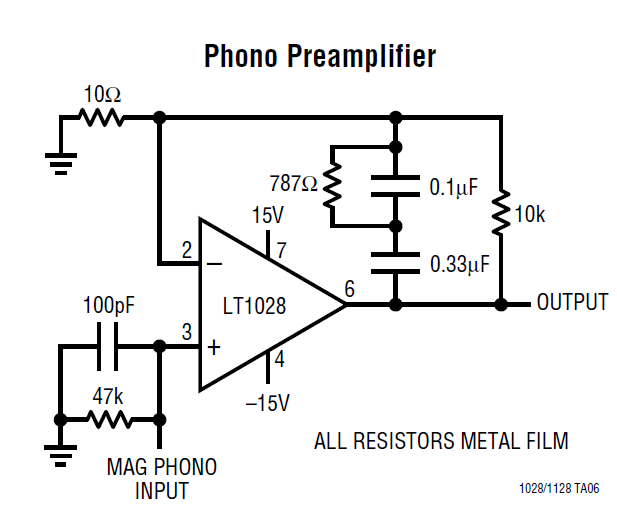

Megcsináltam az LT1028-as RIAA-t.
Elsőre nem igazán tettszenek a mélyei. Ugyanaz a szám CD-ről sokkal több mélyet produkál. A többivel nincs különösebb bajom. Ha van valakinek javaslata mivel lehetne javítani rajta, azt megköszönném és kipróbálom.
A 330nF-et csökkentsd le 300nF-re. A 10k helyett 11k.
787 helyett 810. Ezután lesz egy pici kiemelés alul, de pont annyi, amit a végfok bemeneti csatolója tuti vág. Idézet: „Ezután lesz egy pici kiemelés alul, de pont annyi, amit a végfok bemeneti csatolója tuti vág.” Akkor nem lenne egyszerubb a vegfok bemeneti csatolo kondijanak az erteket megnovelni? Amugy honnan tudod hol van a bemeneti RC tag torespontja Moszkvai vegerositojeben?
Persze nem tudom, hogy van-e csak feltételezem, de valahol azért szokott lenni egy alsó töréspont.
Annyira nem szerencsés az általa választott RIAA hálózat topologiája, hogy nem lehet egyenként a töréspontokhoz nyúlni. Ezért gondolom, hogy ez pici kiemelés alig lesz hallható, szemben az eredeti állapottal, ami azért szignifikáns volt.

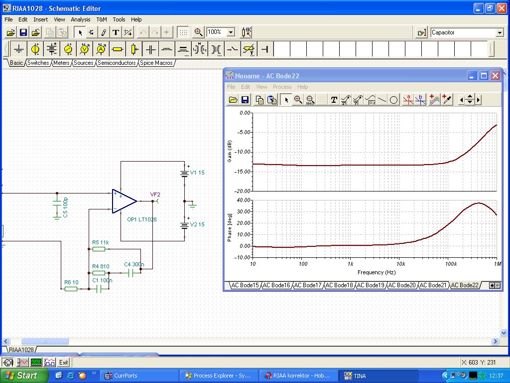

Nézd én annyit tudok tenni, hogy a más által publikált rajzot átfuttatom egy szimulátoron, egy pontos anti RIAA után kötve. Ez is eltart egy 20 percig biztos.
Persze lehetne a visszacsatoló hálózat BODE-ját is kézzel kiszámolni, csak felesleges, mert a szimulátor is ezt csinálja, csak nem hibázik és gyors. A szimulátor a matekot ismeri és a Moszkvai által feltett rajz már a matek szerint pár dB-el mélyhiányos volt. A módosított vissza csatoló hálózattal, legalábbis a matek szerint, egy teltebb hangot kell kapnia. De szívesen átengedem a terepet, nem szeretnék ádáz vitába kerülni értelmetlenül.

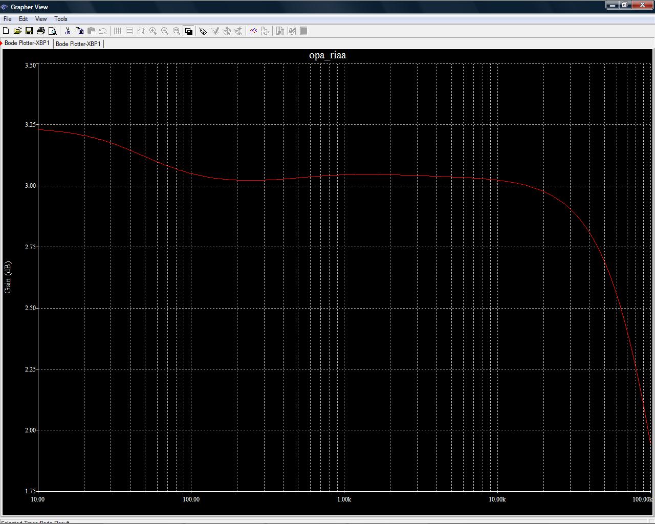

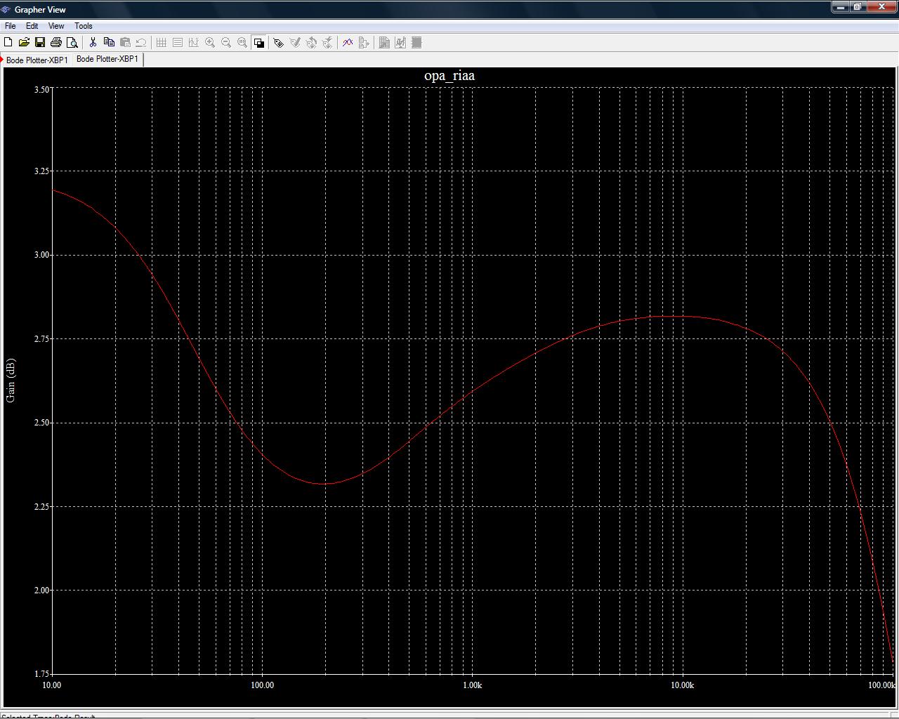

Hogy én is beleszóljak ebe, lefuttattam a kapcsolást egy másik szimulátoron.
Íme az eredmény!
Sztem nincs vita foleg nem ertelmetlen. Az is megoldas lehet amit irsz ... csak epp nem biztos, hogy optimalis. En arra utaltam, hogy ki kell(ene) deriteni valojaban mi okozhatja a szubjektiv velemenyen alapulo melyhianyt. Ezt sokminden okozhatja es a kivalto okot kellene megszuntetni/orvosolni. Ha a kivalto ok az, hogy a gyari ajanlasban a korrekcios gorbe nem koveti az RIAA szabvanyt (melyhianyos) akkor az az optimalis megoldas amit Te irtal. Ha viszont nem az a kivalto ok akkor masutt kell keresgelni. A hibakereses nem egyszeru feladat, sokan belebuknak.
Jelen esetben en eloszor egy egyszeru atvitelmerest ajanlanek Moszkvainak ami PC-vel es celszoftverrel (RMAA) konnyeden elvegezheto. Ebbol meg lehet tudni, hogy milyen a valos (nem szimulalt!) atvitele a megepitett aramkornek. Ha ismerjuk a valos atvitelt arrol el lehet donteni, hogy a szabvanynak megfelelo-e vagy sem. Ha nem es a gorberol az latszik, hogy nem elegendo az erosites melytartomanyban, akkor a korrekcios halozatban keresendo a hiba es ott is kell javitani. Ha az atvitel megfelelo akkor mashol kell tovabbkeresni a hibat.

Én tegnap elkezdtem felírni az LT-s korrektor átviteli függvényét, most volt időm befejezni. Az eredeti értékekkel a töréspontok:
3565us (44.6Hz) 341us (466.8Hz) 72.8us (2185Hz) 0.76us (209147Hz) Ez a legutolsó abból adódik, hogy a végtelenben az erősítés nem nullához tart, hanem 1-hez. A RIAA görbében definiált töréspontokat ez a kapcsolás elég slendriánul követi, pedig azt hittem, hogy a 787ohm miatt pontosabb lesz (ha már egyszer ilyen extra értéket tettek bele), de gyakorlatilag 820ohm-mal sem lenne rosszabb. A highand által javasolt értékekkel (11k, 810ohm, 300nF, 100nF) a töréspontok: 3549us (44.8Hz) 326.25us (488Hz) 75.3us (2113Hz) 0.74us (213877Hz) Mivel minden töréspont mindegyik alkartészértékkel összefügg, elég nehéz megfelelő értékeket találni, talán a legjobban az alábbival sikerült megközelíteni a RIAA görbét (12k, 1k, 235nF, 81nF): 0.599us (265888Hz) 317.8us (500.9Hz) 74.86us (2126.2Hz) 3178.6us (50.1Hz) Talán lehet még probléma forrása, hogy egy fokozattal van a jelentős, 60dB-es erősítés megvalósítva, és a visszacsatoló hálózat 1kHz felett már kezd elég kis impedanciás (<2k) terhelést jelenteni az OPA kimenetére.
