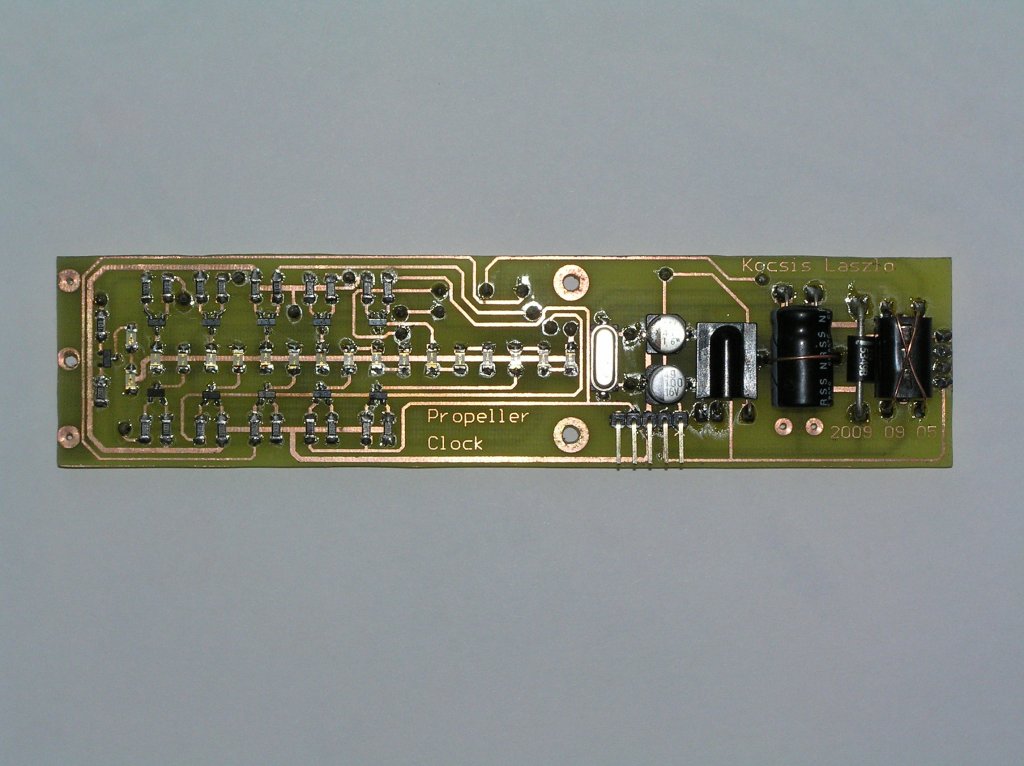

Sikerült felprogramoznom az rtc változatot ( előkerítettem régi jdm égetőt) Az rtc része nem az igazi. Bekapcsoláskor 12:00:00 01 01 01 ről indul. De nem villog a külső led. Mi lehet a gond? Valamit elrontottam fordításkor? Végezetül 2 kép róla a nyák vasalással készült.
Akkor indul 12:00:00 2001-01-01 ről az idő, ha az RTC -ben tárolt adat nem hihető (a 0x10 -re beírja az évet, a 0x11-re beírja az év negáltját, visszaolvasáskor ellenőrzi őket). Több oka is lehet: - Van-e az RTC-nek tápellátása akkor, ha a propeller nem forog, a táp nincs bekapcsolva? Nem látok elemet csatlakozni az RTC 8. lábára. - Beírattad-e az időt dátumot az RTC-be? Az idő állítása után a külső ledeket ki ill. be kell kapcsoltatni. - Sikeres-e a kiolvasás / beírás az RTC-be. Nincs-e zárlat, szakadás a SCL és SDA vonalakon? Van-e rajtuk felhúzó ellenállás a pic Vdd tápjára? Kap-e tápot az RTC? Az oszcillátora rezeg-e? Meg lehet mérni multiméterrel. Bekapcsolás után az INT lábán 1Hz jelenik meg, a méréshez egy 10k felhúzó ellenállás kell a tápjára. Az I2C vonalak méréséhez jó lenne egy működő pickit2, annak logikai analizátorával sikerült nekem is kimérnem. A I2C vonalak és a pickit bemenete közé még 74HC125 ből meghajtót is kellett készítenem... Szia
Köszönöm az instrukciókat. Most 3 napot dolgozok aztán kipróbálom /ellenőrzöm őket. 3,6V ot kap akkor is ha egyébként nincs bekapcsolva a cucc. Ki-be kapcsoltam a külső ledeket de semmi. A többit 3 nap múlva tudom megnézni... Köszönöm még egyszer.
Fúrás sikerült! Sőt vágtunk is le a plexiből cirkulával vízhűtéssel most megyek bécsbe osztállyal esete mikor hazajöttem írok!
Szia nem bírtam magammal, akármilyen fáradt vagyok megnéztem az órát. Tehát 8 as lábon 3,6V van táp nélkül. Külső led ki/be kapcsolása megvolt, többször is. SCL SDA csak a pichez és rtc hez kapcsolódik, nincs zárat/ szakadás. Felhúzó ellenállások megvannak. Kipróbáltam külső táp nélkül 10k felhúzó ellenállással RTC 7 lábán az elemek feszültsége ugrál. A pickit nincs bevethető állapotban sajnos
Csatoltam az asm et. csak a távirányító cím ellenőrzést vettem ki ha mindene igaz. Köszönöm hogy próbálsz segíteni.
-A külső led ki/be kapcsolása előtt időállító infra parancsnak is kell mennie. - Az SCL megy a pic 1. (RA2) lábáról az RTC 6. lábára - Az SDA megy a pic 3. (RA4) lábáról az RTC 5. lábára - RTC 3. (A0) lába földelve van? - Tényleg csak a címfigyelést vetted ki... Szia
