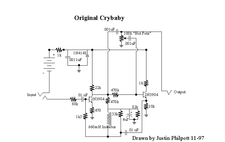

(#) Droot hozzászólása Okt 6, 2009 /
KEllene tekernem egy tekercset, aminek az induktivitasa 660mH. De nem tudom hogy fogjak hozza, mert nem tudom hogy kell kiszamolni. Van esetleg erre 1 program?
Van itthon 0.3mm-es vezetekem abbol szeretnem tekerni. Vasmagnak pedig egy vasdarab megfelel?
(#) bbalazs_ válasza Droot hozzászólására (») Okt 6, 2009 /
Bocsi, de biztos, hogy milliHenry? Nem mikro (uH)?
(#) mex válasza Droot hozzászólására (») Okt 6, 2009 /
Ez viszonylag nagy induktivitás. Mekkora frekvencián használnád, illetve milyen áramkörben van?
(#) Droot válasza bbalazs_ hozzászólására (») Okt 6, 2009 /
mili henri. Cry baby effekthez kell(lsd. fajlmelleklet.)
Hat frekvencia olyan parszaz Hz-tol par kiloig.

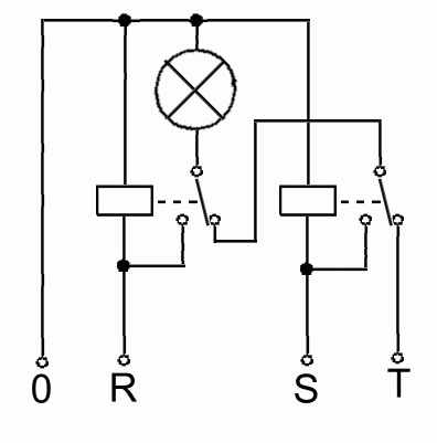

(#) jdani hozzászólása Okt 6, 2009 /
Üdv. a dolgom az lenne hogy: van 3 fázis, 2 relé, és egy izzó. azt kellene megoldanom, hogy a három fázisból ha egy kiesik, akkor az izzó világítson, tehát ha akármely fázis kiesik, a relék úgy kapcsoljanak, hogy a megmaradt fázis világíttassa az izzót. valaki valami ötletet?
Nézz szét ebben a topicban, itt van pár progi.
A tekercsbe dugott "darab" vasról tudni kellene a mű-r értéket....
(#) lapose válasza jdani hozzászólására (») Okt 6, 2009 /
Ehhez mit szólsz?
(#) lapose válasza Droot hozzászólására (») Okt 6, 2009 /
Fazékmag jó nagy Al értékkel..

(#) jdani válasza lapose hozzászólására (») Okt 6, 2009 /
ez három fázisra? mi az az R S T? ..
(#) jdani válasza (Felhasználó 13571) hozzászólására (») Okt 6, 2009 /
bocs, mink nem így tanultuk. (L1 L2 L3) De egyébként nem jó, mert mi ha mind a 3 fázison van fesz? akkor az R S zárlatol.
RST a régi jelölés.
„De egyébként nem jó, mert mi ha mind a 3 fázison van fesz? akkor az R S zárlatol.”
Mitől zárlatolna?
jaaaj neeem... ott a relé.. bocs
(#) Action2K válasza lapose hozzászólására (») Okt 6, 2009 /
Azért nem jó, mert ha van R fázis a relé meghúz és világít az izzó, a másik kettő meg mindegy, hogy megvan-e. Van további hiba is, de ha már ez nem jó akkor azt kár fejtegetni.
Nem lehetne amúgy 3 relével? Azzal működne.
(#) lapose válasza Action2K hozzászólására (») Okt 6, 2009 / 1
És azzal mi a gond? Megnézted mi a feladat?
Én úgy értelmezem, hogy akkor világítson, ha nincs meg egy, vagy két fázis:
„a három fázisból ha egy kiesik, akkor az izzó világítson”
Itt akkor is világit, ha megvan mind a három. Nem?
