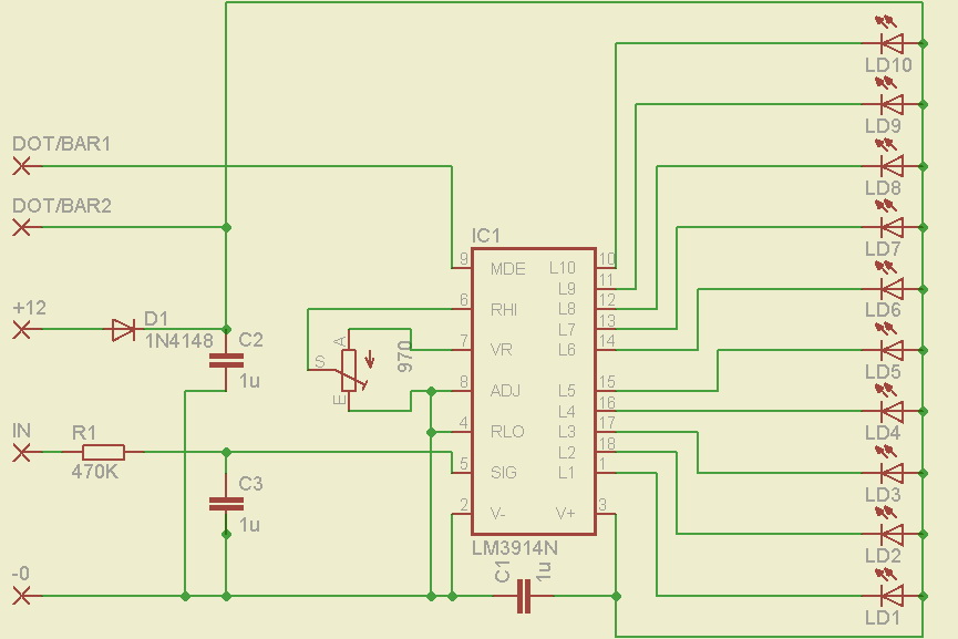

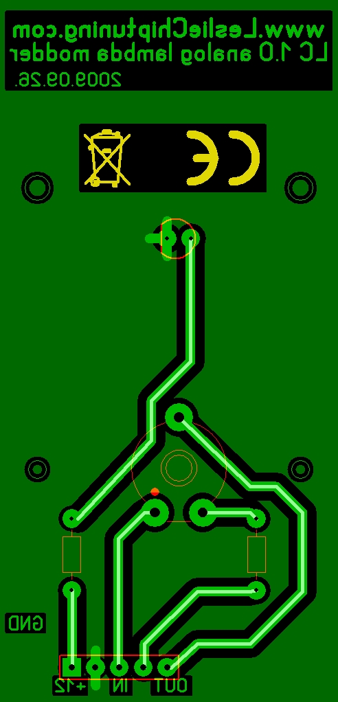

(#) K.Leslie hozzászólása Szept 27, 2009 /
Eagle 5.4.0-át használtam eddig, de most áttértem a Sprint-Layout 5.0-ra. Lehet az én figyelmetlenségem az Eagle val, hogy nem találtam "vonalzót" benne. Szóval a layout az egyszerűbb áramköröknél jobban bejött, mivel bármit belehet állítani rajta és nincs túlbonyolítva.
Természetesen a két oldalas és az összetetteb nyáknál még mindíg az Eagle vezet nálam, mivel jobb az autómata tervezése és sematikus ábrából 1 kattintással "board" nézetbe lehet váltani.
LGS94
Felrakok 1-1 képet, hogy miket lehet velük tervezni.
