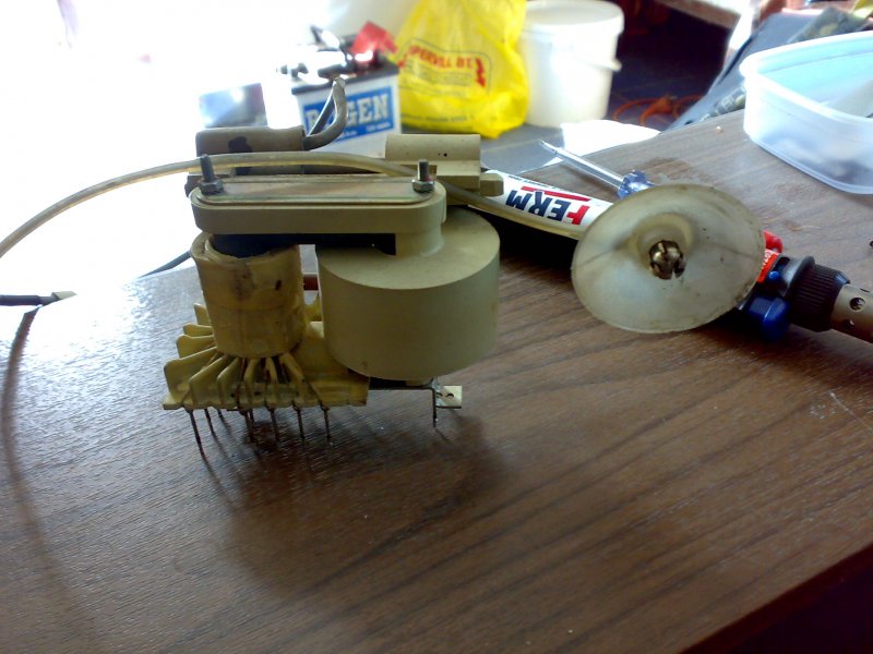

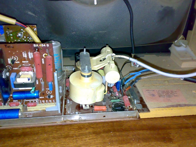

(#) jofy hozzászólása Okt 7, 2009 /
Sziasztok! Segítségeteket szeretném kérni: Hol kapok Orion Tatra (fekete-fehér) tv-hez nagyfesz tekercset? Neten keresgéltem, de nem jártam sikerrel
Mellékeltem képeket a full trafóról.
A válaszokat előre is köszönöm!
(#) kadarist válasza jofy hozzászólására (») Okt 7, 2009 /
Újat már nem lehet kapni sehol sem. Bontottat keress.

(#) jofy válasza kadarist hozzászólására (») Okt 8, 2009 /
Szia! Értem, és bontottat nem tudsz valahol? Vagy esetleg internetcímet? Előre is köszi! Üdv.
