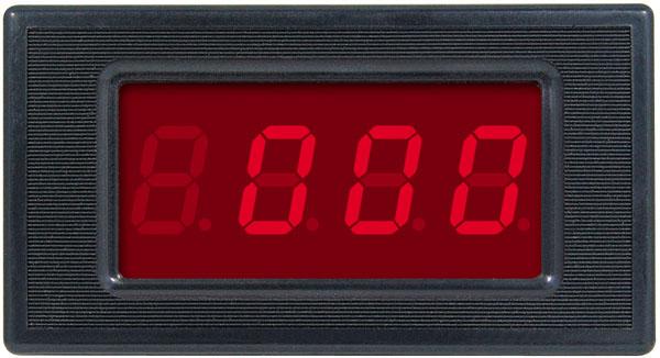

(#) retoocs hozzászólása Okt 8, 2009 /
Sziasztok!!!
Én csak hobbi szinten foglalkozok elektronikával nem is tanultam csak szeretem és próbálkozom egyes dolgokkal és most már arra jöttem rá hogy kell egy labortápegység. Végigolvastam a fórumban az összes erre vonatkozó oldalt, mostmár van amivel tisztába vagyok de még mindig sok a kérdésem.
Főleg audió projektekkel foglalkozom és oda kell a szimmetrikus táp nem? Ki választottam egy labortáp tervet a lent láthatót, ha két tápot készitek akkor hogyan használható szimmetrikus tápként olvastam hogy lehet de nem értem hogy hogy És ha nem szeretnék épiteni a feszültség és az áram mérésére müszert akkor megfelel-e a lenti.vagy az itho raktáron lévő analog müszerek
(#) Alkotó válasza retoocs hozzászólására (») Okt 8, 2009 /
Ez a táp egy nagyon stabil, megbízható, könnyen utánépíthető konstrukció (nálam remekül bevált).
A műszerek nem kötelezőek, de ha kihagyod, vagy esetleg nem elég precízen oldod meg a mérést, akkor az később nagyon fog hiányozni. Ha nem 200mV-os digitális alapkijelzőket használsz, akkor az osztótagok értékeit át kell számolni az aktuális műszerérzékenységhez
Szimmetria!? ez csak látszólag hozható létre, de kit zavar ez. A két független tápot sorba kell kötni (az egyik negatívját hozzá kötöd a másik pozitívjához) ez lesz a GND, amihez képest van egy pozitiv, és egy negatív feszültséged.
Egy ilyen kaliberű elektronikai projekt, ha magad csinálod, és közben végig is gondolod mit miért csinálsz úgy-ahogy, akkor nagyon sok tapasztalattal és bölcsességgel fog felruházni. Ha még a műszereket is magad csinálod (javaslom ezt), valamint esetleg a trafókat is te tekered, akkor már számos területet fogsz megérinteni. És akkor még a dobozolásról, illetve annak buktatóiról, valamint a hűtésben rejlő okosságokról nem is beszéltem. Azért soroltam ezt fel, mert van ennek egy fonákja is. Mivel tényleg összetett a dolog, elég sok helyen el lehet vérezni, jól mérd fel a lehetőségeidet.
(#) retoocs válasza Alkotó hozzászólására (») Okt 8, 2009 /
Köszönöm szépen a válaszodat. Valóban lehet hogy érdemes megépiteni a mérő müszereket is meggyőztél . Nem tolakodás képpen de nincs ezekhez egy használható nyákterved mert én még képtelen vagyok a nyáktervezéshez. Ugy gondolom a közeljövőbe még rászorulok az utbaigazitásodra

(#) Alkotó válasza retoocs hozzászólására (») Okt 9, 2009 /
Elég kínos, mikor a saját agyszüleményeimet kell "reklámoznom". A kereső neked is éppen úgy segít, mint nekem. Cirka 1 perc alatt találtam ezeket. Javaslom önállóan is próbálj keresni, mert bizony sok "fontosság" rejlik némelyik célirányos hozzászólásban.
1. A tápegységről pl. itt találsz nyákot: rajz+nyák+beültetés
2. A "topi féle" műszer helyett egy Alkotós elképzelés, ahhoz hasonló elrendezésben, de az IC lábak közti vezetékezés nélkül: rMűszer-1
3. egy másik fajta műszer kialakítás, ahol már akár egész szorosan egymás mellé halmozhatóak a műszerek: műszer-2. Az én tápomban jelenleg ebből van 4 db, 2 zöld, 2 piros számokkal.
4. végül még valami, amit ugyan nem kértél, de még jól jöhet, és szintén hozzám kapcsolódik:ezt is jó elolvasni legalább egyszer
