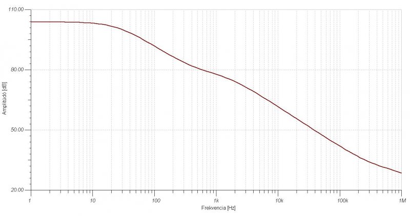

(#) scooby_ hozzászólása Okt 9, 2009 /
Moszkvai rájött a megoldásra!
Berakta a korrektorba a Hiraga visszacsatolását,és elképesztő görbét nyomott nekem. És állítólag már van rendes mély is,és szebben is szól mint a Belcanto.
A korrektor üti a 80Db-t! Csatolva a görbe és a kapcsolás.
(#) scooby_ válasza scooby_ hozzászólására (») Okt 10, 2009 /
Bocsánat!
A 240Ohmos ellenállást nem vettem figyelembe.
Viszont így is jó görbét hoz!
Nem is csodálom hogy jól szól neki!
(#) Pioneer válasza scooby_ hozzászólására (») Okt 10, 2009 /
Nem csodálkozom rajta, hogy elképesztő mélyek vannak.
A görbe több mint 5dB-lel tér el a szabványtól.
(#) highand válasza Pioneer hozzászólására (») Okt 10, 2009 /
Nekem kisebb hiba jön ki, de lehet, hogy Moszkvainak van igaza, és lehet, hogy az LP nem RIAA-val van vágva, hanem NAB-al és ahhoz viszont jó.
(#) scooby_ válasza Pioneer hozzászólására (») Okt 10, 2009 /
Ez igaz!
Ezek a szimulációk sem mindig mutatnak igazat!
Az eredeti kapcsolással 60dB,és nincs mély.
Ez eltér 5dB-el,és van mély,tudunk mást csinálni?
(#) Moszkvai válasza scooby_ hozzászólására (») Okt 10, 2009 /
Először csak 100 ohm volt a 240 helyén de úgy meg nem tudom rákötni a számítógépre mert túlvezérli.
Amúgy meg nem csak a mélyei szebbek, hanem a hangja is részletesebb lett.
Majd csinálok hangmintát.
(#) highand válasza Moszkvai hozzászólására (») Okt 10, 2009 /
Valószínűleg egy NAB lemez lesz az. Szerintem hagyd így és élvezd a hangját. Közben utána néztem, az a 1028-as, az nagyon jó kis IC.

(#) scooby_ válasza Moszkvai hozzászólására (») Okt 10, 2009 /
Szerintem megvan a kellő mély az eredetiben is! :yes:
De szerintem is jobb a második felvétel!
Hiraga visszacsatolásában több a mély,és nagyobbat is erősít. Ezért hallod részletesebbnek.
Mert az LT1028 visszacsatolásával max. 60dB-t erősít,a Hiraga visszacsatolásával-amit mutat a görbe is-pedig 70dB felett van a görbe,tehát az a jobb.
