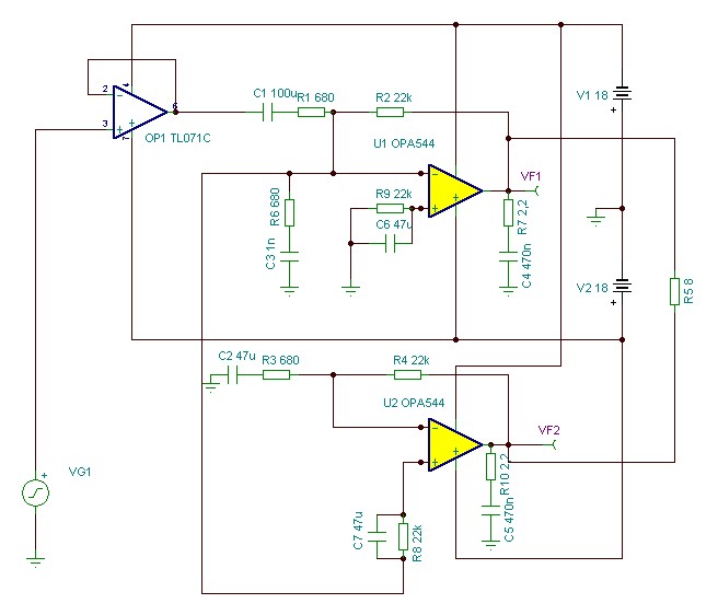

- itt van pl. az ominózus TDA 2030, a hibajavítós kapcsolásban. A hang gyökeresen megváltozik, amikor a hangszórónak azt sarkát, ami a hibajel erősítő kimenetén van átkötöd a földre, holott a jelszint egyetlen millivoltot sem változik. Lenne egy kézenfekvő magyarázat, de valahogyan nem akarjátok meghallani, vagy nem vagyok én szimpatikus, mindegy is.
A hangszóró visszahat és nagyokat belehúz a visszacsatolásba. A hibajavítós esetén ez nem okoz kombinációkat.

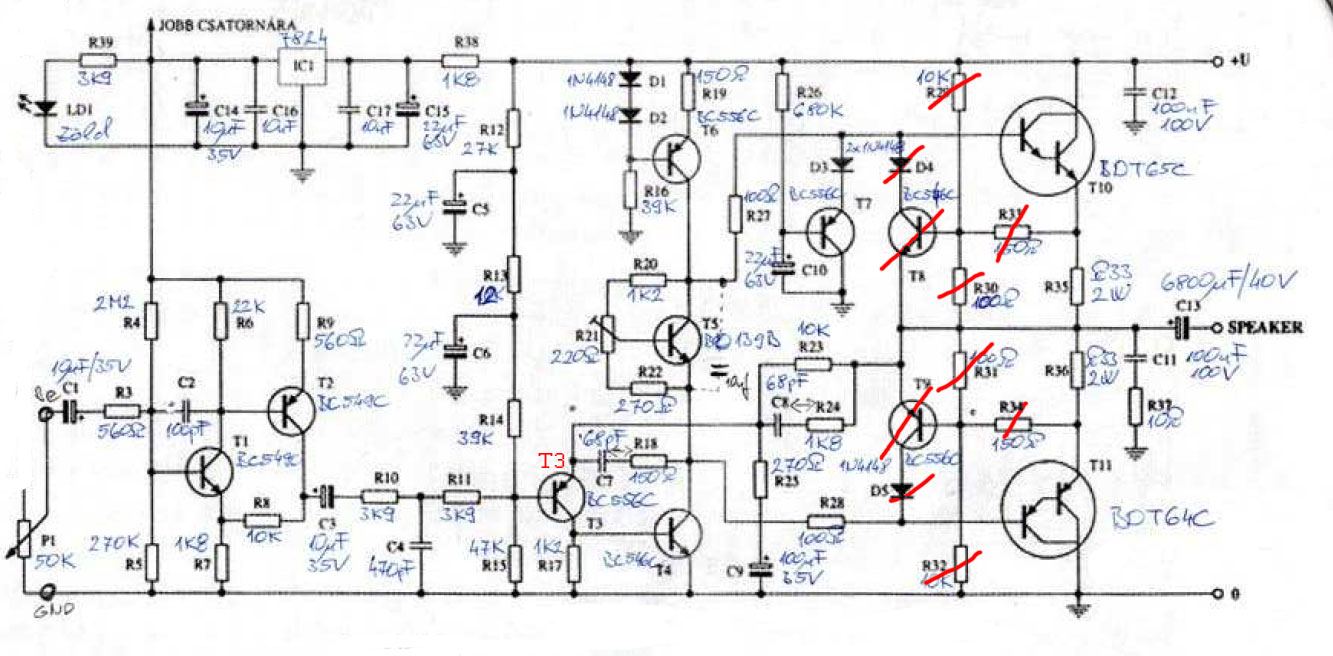

Tanácsot kérek a szakiktól egy végfok élesztésében. Sztereo végfokról szó lévén az egyik oldal tökéletes, a másik nem akar működni. Csatolom a kapcsolási rajzot., és jelmagyarázatot adok hozzá.
A pirossal áthúzott alkatrészeket kihagytam belőle saját felelősségre (védelem).
Az előfok rész teljesen jó, a T3-mal jelölt tranzisztor bázisáig a szinusz jel tökéletes, a kollektorán már a csatolt képen lévő módosulás látható. Ha egész kicsi jelet adok neki, akkor még elfogadható a szinusz jel, de ez nem boldogít engem ugyanis ez így nem jó. A következő képen az emitter ellenállások közös pontján mértem szkóppal, és a következő jelalakot kaptam. Mindenhol a szinusz tetejét vágja le. Már több napja tornázok ezzel, a nyákot átkapargattam egy lehetséges fólia rövidzár miatt, nyákfúróval megmartam a rövidzárra esélyes helyeken, hátha alapon. Ez már egyszer működött, de akkor csak kb 2 percig szólt, és onnantól tornázok vele. Mérés alapján az egyik végtranzisztor szállt akkor el, azt kicseréltem, és hogy biztos ami biztos alapon kicseréltem mindjárt egyszerre mindkettőt. Első körben gerjedés volt a végfokban amit az okozott, hogy az előfok be és kicsatoló kondija low esr volt, amint azt kicseréltem normálra megszünt a gerjedés. Érdekes de így volt.
Amiket még cseréltem: az előfokon kívül lévő össze tranzisztor, a végfokhoz tartozó elkokat a kicsatoló kondik kivételével. Az egyik 68pF-os ker kondit is kicseréltem, de már meg nem mondom melyiket a kettő közül. Cseréltem a BD139-et is, ki tudja alapon. és a 3db 1n4148-at is. Utolsó körben cseréltem az összes félvezetőt egyszerre a végfokban, és a működő oldal végtranzisztoraival próbáltam beindítani, hátha időközben a problémás oldaléi meghibásodtak, de így is ugyanaz az eredmény. Nyugalmi áramot nem tudok beállítani, nem szól, a trimmer potit (ja egyébként azt is cseréltem) bárhova tekerem az emitter ellenálláson a 10mV helyett 15-20V-ot tudok mérni, eközben az áramfelvétel kb 20mA.
Gyakorlatilag az ellenállások kivételével minden új a végfokban, a tranzisztorok teljesen jók (szerintem, hiszen újak) áramkorlátos táppal indítok kb 2-300mA áramkorláttal, így szerintem az alkatrészek sem hibásodhattak meg.
Mi lehet a probléma?
(#) Imi65 válasza hapro hozzászólására (») Okt 11, 2009 / 6
Zolikám, a végfok emitter ellenállásain méred a 15-20V-ot? mert akkor azok szakadtak....
(#) hapro válasza Imi65 hozzászólására (») Okt 11, 2009 /
Igen azon. Ezek szerint már megérte ide beírnom ezt a regényt. Az utolsó gondolatom az ellenállások egyenkénti lemérése lett volna a problémás területen, de így most valószínű megspóroltam 1órát. Holnap veszek bele, és kipróbálom az újjal. Azt nem tudom mitől szakadhatott el (esetleg kínai és gyártáshiba..?), mert amikor tönkre ment a 2 perc hallgatás után, akkor nem volt meleg az ellenállás. Csupán a két végtranyó. Sőt nem várok holnapig, hanem most kiforrasztom a jó oldal emitter ellenállásait és ide bepróbálom.
(#) elektrorudi válasza hapro hozzászólására (») Okt 11, 2009 /
A következőket tudom javasolni:
- ha az egyik oldal megy, akkor hasonlítsd össze az azonos pontokat DC-re, egy multimérrel (ehhez még nem kell se szkóp, se színusz jel).
- Tudnod kellene, hogy hol mit is kéne' mérni. Ehhez vagy ki kell számolni az adott pontokon a munkaponti feszültségeket (DC). Vagy ha nincs kedved ehhez, akkor egy szimulátorba be kellene rajzolni (fél óra) és egy DC analízist lefuttatva, máris látod hol a hiba.
Jó lett volna tudni, mekkor a tápfeszültség, mert akkor már most tudnánk mondani értékeket...
Például 30V-os tápfeszültséget feltételezve, a T3 bázisán kb. 11,5V-nak KELL lenni. A T3 emitterén kb. 12,1V-nak stb...
Az R19 ellenálláson kb. 0,6V-nak kell esni (T6 emitterén: Ut-0,6V).
T5 B-E között szintén 0,6V-nak kell lennie.
Egy ilyen erősítő gyakorlatilag bemérhető egy multiméterrel (hacsak nem gerjed, mert ahhoz már valóban szkóp kell...)
Imi! Egy sörrel jövök neked legközelebb ha találkozunk. Több napos "munkámat" egy mondattal áthúzod és megoldottad. Köszi.
(#) CIROKL válasza hapro hozzászólására (») Okt 11, 2009 /
Szia Zoli ! Mekkora volt az emiter ellenálásod ? Mert oda legalább 2 Wattos nem ártana!
(#) hapro válasza CIROKL hozzászólására (») Okt 11, 2009 /
2W, de most a Te verziódhoz 5W vettem, és azt megtaláltam itthon, aztán az került most a 2W helyére.

Kirajzoltam, ezzel lehet az effektet reprodukálni.
Természetesen OPA helyett TDA gainclonokkal megépítve.
