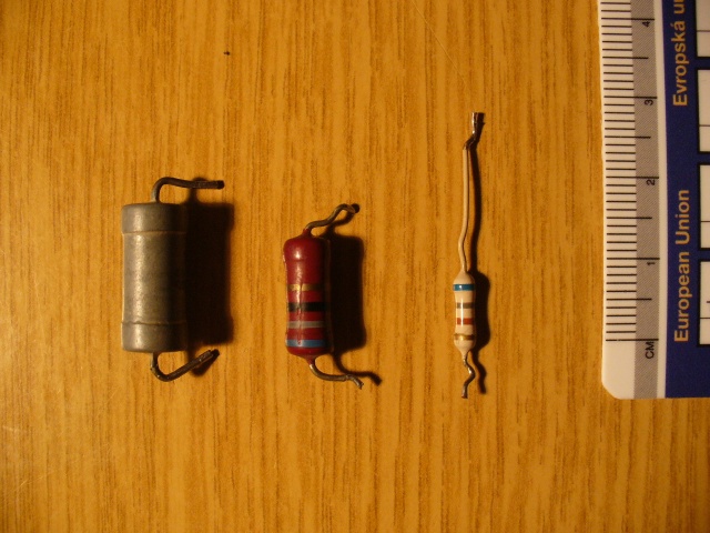

(#) izsakig válasza kissi hozzászólására (») Okt 5, 2009 /
Van itthon egy nagy marék mindenféle bontott ellenállásom (kaptam).
találtam benne kettőt, amit jónak találtam, mindkettő 100ohm körüli (nem egyformák), nem tudtam pontosan kimérni, folyamatosan mást mutatott a multiméter. Kipróbáltam velük az órát, a fénye jó lesz így. kb 5-10 percig hagytam rajta, kicsit melegedett, de nem volt még forró, úgy mint egy kis méretűnél.
A kérdésem? ez lehet az ami nekem kell, a 2W-os?
(#) kissi válasza izsakig hozzászólására (») Okt 5, 2009 /
A 3 közül nem tudom melyikre gondoltál a kérdésnél , talán a legnagyobbra? A képen úgy látom, hogy régi típusok, a legnagyobb kb. 1W-os lehetett fénykorában... Mivel úgy látom, hogy meg van pörkölve csak akkor javasolnám a beépítését, ha nem tudsz újat beszerezni ( nem drágák, csak esetleg a lakóhely okozhat gondot!)! Egyébként ha ökölszabályt akarok mondani, akkor próbáld ki, válaszd ki a Neked megfelelő fényerőhöz tartozót és ha üzem közben nem érzed forrónak ( a kezed állja percekig!), akkor az ellenállás is bírni fogja!

(#) kadarist válasza izsakig hozzászólására (») Okt 5, 2009 /
Az első nagy szürke egy NTC ellenállás, ami csöves tévékben volt fellelhető a múlt században.
igen, a legnagyobb szürkére gondoltam, az volt a legjobb. a nagy bordó még határeset. lehet holnap reggel beteszem, hagyom 1-2 órát, mennyire melegszik.
Ha meg nem lesz jó, akkor addig nem teszem be, vagy majd utólag átcserélem.
(#) izsakig válasza kadarist hozzászólására (») Okt 5, 2009 /
mint mondtam, mindenféle bontott. a kicsik is kétszer akkorák (fizikailag), mint az ugyanakkora értékűek újjonan
Ezek vannak ráírva:
P1-7-2
27 RK
S9

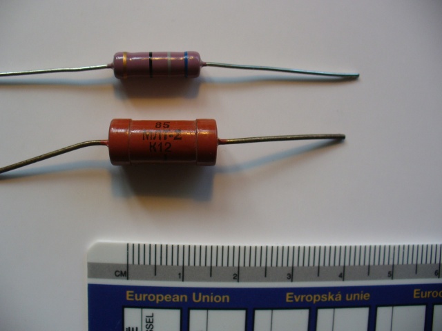

(#) izsakig válasza izsakig hozzászólására (») Okt 6, 2009 /
Mégiscsak szereztem új ellenállatokat.
A botban nem volt 100Ohmos. Ezt a kettőt adták, mint 80 és 120 Ohmosat. 2W-os volt kérve.
(#) Krisz03 válasza izsakig hozzászólására (») Okt 6, 2009 /
A felső csak 68 Ohm-os, de az alsó az tényleg 120 Ohm.
(#) izsakig válasza Krisz03 hozzászólására (») Okt 6, 2009 /
Én is így értelmeztem, de sztem a régiek is ekkorák lehetnek.
és a 2W az tuti ?
(Csak mert nem én vettem, hozattam)
Így ránézésre 2W-osnak tűnnek.
ebéd után kipróbálom. elképzelhető szerintem, hogy a régiek is 2w-osak. mindegy, nem nagy összeg.
(#) kadarist válasza izsakig hozzászólására (») Okt 6, 2009 /
A piros orosz biztosan 2W-os.

(#) izsakig válasza kissi hozzászólására (») Okt 6, 2009 /
a kisebbik (68Ohm) az ugyanolyan, mint a régi.
A nagy bordó (120Ohm) viszont már túl erős, a régi, szürke nagy az 40 körüli lehetett, mert azzal nagyobb volt a fény... és az lenne az ideálisabb. szóval még gondolkodom, hogy mi lesz. (vagy a 68-ast tesze be, vagy a régi szürkét, vagy veszek majd még egyet)
