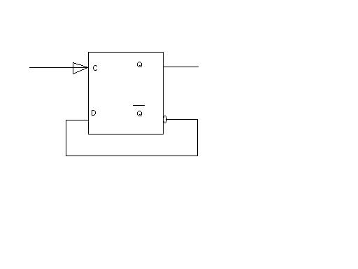

				Sziasztok. Meg kellene oldanom egy problémát, amiben a Ti segítségetekre lenne szükségem.  Ki kellene alakítani 220V-os rellékből és egy nyomógombból egy olyan kapcsolást, aminek az lenne a lényege, hogy ha megnyomom a gombot, behúz a "végrelé", és ha újra megnyomom, akkor elenged. Úgy kellene működnie, mint egy visszacsatolt "D" tárolónak, ahol a kapcsoló a clock bemenetet vezérli. Egy nyomás bekapcs, mégegy, kikapcs. Nem akarok elektronikát használni, pedig lehet, hogy olcsóbb lenne. Csak rellékkel szeretném megoldani a dolgot. Tudnátok segíteni?  mechanikus

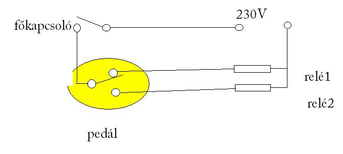

				neked egy morse érintkezős nyomógomb kell ,így tudsz két relét működtetni !
				ahogy "nyomkodod" a bemenetét  úgy vált a kimenete 0 és 1 között
				pld. így ,mondjuk az 1-es relé lehet az egyik irány (kitekerés) az mehet folyamatosan ha lelépsz róla ,a másik meg a (betekerés) mikor rálépsz . sztem ideiglenes megoldásnak ez a legeccerűbb.  :yes:
				Hát, ha jól értem a feladat pedál le->jobbra forog; pedál fel->megáll; pedál le->balra forog; pedál fel->megáll.
				ez csak egyik irányba áll le de olyan gyorsan cserél munkadarabot, hogy kitekerés után egyből mehet le.

				Már értem mi fán terem a flipp-flopp

				Azt nem érterm, hogy ha valaki relékkel visszacsatolt D (Ilyan az alap T tároló) akar csinálni akkor miért irtok hülyeségeket. Adva van egy 230V AC vagy 400V AC-s villanymotor és azt kell meghajtani, ide nem jó az egyenáramú forgás irány váltás meg a társai. Mindjárt kitalálok egy ilyen relés kapcsolást.
				Végre valaki megértette a problémámat! üdv: mechanikus
