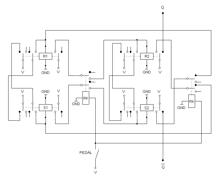

(#) iamrob válasza mechanikus hozzászólására (») Dec 13, 2006 / 4
A D tárak belsö felépítését alapul véve, itt egy rajz. Ennél egyszerübben szerintem nem lehet megoldani (még félvezetökkel sem). A két RK jelü relé az egy, csak nem volt 4 morzés rajzjelem, és a hármas is kettöböl van összerakva. A relék alaphelyzetét a fekete pötty jelzi. Indítás elött az egyik relét (pl: R1) be kell húzni, ami ezzel öntartóvá válik, és müködésre kész a D tároló.
Szerintem 4013-mal olcsóbb és egyszerübb.
Ha mégis megépíted, sok sikert, persze a müködés nem garantált, csak elvben (ha nem rajzoltam el semmit :guluszem1: ).
üdv!

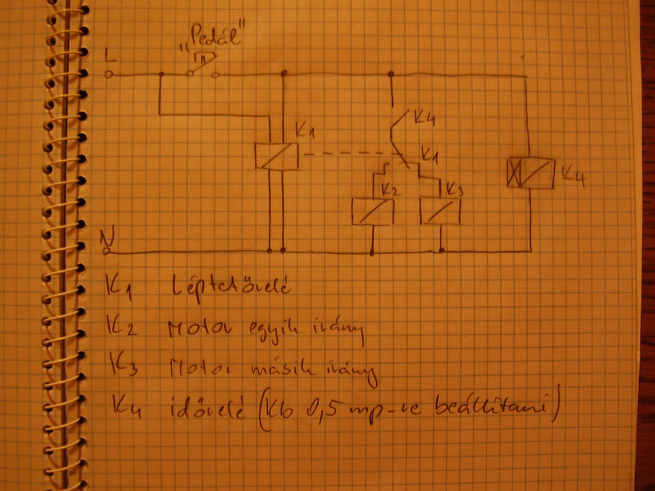

(#) Mate78 válasza mechanikus hozzászólására (») Dec 13, 2006 /
Tegnap nem voltam itthon,ezért nem raktam fel a rajzot.Most pótolom.K2ill.K3 váltja a forgásirányt,az indítókondenzátor és a fázis kapcsok felcserélésével,ezt a részt nem rajzoltam bele.
K1 a léptetőrelé,ez minden pedálnyomásra vált,tehát minden második pedálnyomásra van ugyanabban a helyzetében.K4 azért kell,hogy ha esetleg K1 lasabban vált át mint ahogy morzeérintkezőjén megjelenik a feszültség,akkor ne induljon el a motor az előző irányba.Ki kell próbálni,az is elképzelhető,hogy kihagyható.
Remélem jó lesz,és ez tényleg csak reléket tartalmaz.Várom a fejleményeket.
(#) _JANI_ válasza iamrob hozzászólására (») Dec 14, 2006 /
[off]A kezdeti feltételt mi állítja be? Mert bekapcsilás után csak az "RK" segédrelé fog kapcsolgatni a pedá be - ki kapcsolására! Az "R1 - S1 - R2 - S2" kényelnesen elvan a maga stabil kikapcsolt állapotában.

(#) Feri válasza _JANI_ hozzászólására (») Dec 14, 2006 /
Nézd át a kapcsolást mert egy kicsit sántít.
Ebben az estben a motor egyik irányba mindig forog!!
(#) iamrob válasza _JANI_ hozzászólására (») Dec 14, 2006 /
El kellett volna olvasnod a szöveget is:
„Indítás elött az egyik relét (pl: R1) be kell húzni, ami ezzel öntartóvá válik, és müködésre kész a D tároló.”
