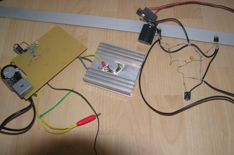

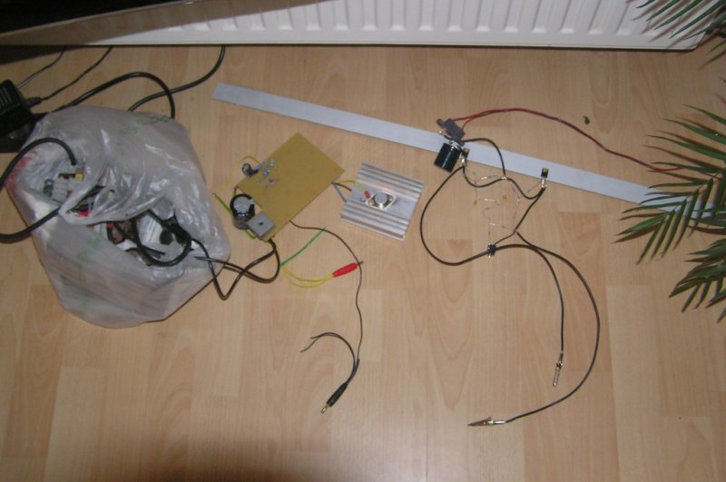

Megcsináltam hétvégén a FET-est, wartowski nyomán.
A gyenge tápnak köszönhetően alig melegedett a táptranyó és a fetek is túlélték a rövid tesztet. Kicsit furák nekem a tantál kondik még mindíg de működik a dolog.A default zenét rátéve kellemes meglepetés ért. A mayan-féle kapcsoláshoz tudom hasonlítani, (a gainclone még nincs kész) az a szó jutott eszembe, hogy "bátor". A nyugalmi áram 1A lehetett, máramennyire a lakatfogós műszer hibahatárába egyáltalán belefért... A gyengébb idegzetű nézőink kapcsoljanak más csatornára: képek
"A mayan-féle kapcsoláshoz tudom hasonlítani, (a gainclone még nincs kész) az a szó jutott eszembe, hogy "bátor"." Ez mit jelent ??
Azt, hogy emennek bátrabb a hangzása.
A "tiednél" határozottan az volt az érzésem, hogy mintha a zenész nem merné megütni az üstdobot illetve redesen összecsapni a cint. Ehez képest itt bátran odacsapott. :yes: (Ugyanannál a darabnál persze, flac-ról) Szóval ez volt a benyomásom ca. 1A nyugalmi áramnál mindkettő esetében. Alapjában vonz ez a fet nevezetű valami...
Ja értem. Egyébként ez a kétfetes végfok jóval közelebb van az ideális erősítőhöz, úgyhogy valószínűleg jobban is szól az 1fetesnél. Én ilyet még csak sima tranyóval csináltam, de annak is nyílt és erőteljes hangzása volt. Az egyfetes lágyabb, csövesebb hangot ad.
