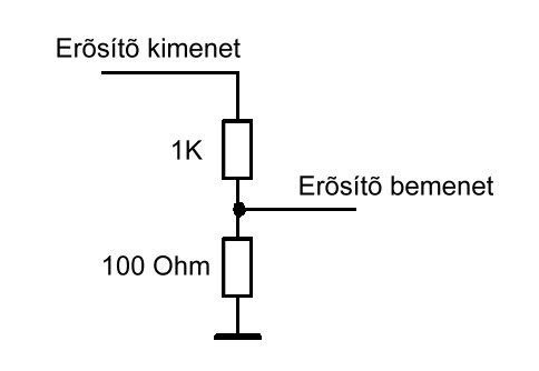

Van egy autós erősítőm és egy cd-játszó az autóban.A cd-játszónak nincs sub kimenete és egy hangszóró kimenetről szedtem le a hangot.Na most a cd csatornánként 45 wattot ad le,tehát elég erős előerősítést ad az erősítőnek ami emiatt besokall és kisebb túlcsordulásnál kicsit levest a mélyből,pontosabban minden második basszus hallatszik,nagyobbnál pedig el is hallgat.Egy discman-ről meghajtva viszont finomabban tudom a hangerőt ráadni és jobbat szól arról.Kérdésem hogy lehetne megoldani,hogy a bementre kisebb hangerő menjen és ne torzítson,illetve ne halkuljon el az erősítő?
Hello, egy ellenállásos osztó, egy trimmerpotenciométer alakjában megoldhatja a problémádat. MIvel nem ismerjük az impedanciaviszonyokat, ki kellene próbálni néhányat, pl egy 10kOhmossal lehetne kezdeni. Egyik vége testen, a pálya végére adod a HF jelet, a csúszkáról viszed tovább az erősítő felé.

És ha csak elétennék pl egy 1kohmos ellenállást?
Ne egyet tegyél, hanem kettőt osztónak bekötve, a rajz szerint. Ez kb. tizedére osztja a jelet.
Ne haragudj,de nem értem,nagyon laikus vagyok.A csomópont után berakom akkor egyszerűen a hangszóró elé?A 100ohm-osat pedig hova?Lent az egy test?Vagy a bemenet elé az 1 kilosat?
Igy kellene, vagy ahogy Lapose mutatta, ez állítható. ..Mindkét csatornára kell egy ilyen...
Azt még tegyük hozzá, hogy ezek a rajzok csak akkor érvényesek, ha a fejegységen a testre és a hidalt kimenet egyik meleg pontjára kötöd. A hidalt kimenet negatív szálát testre kötve zárlatot kapsz...
Esetleg egy kondi sem árt az osztó elé, mivel testhez képest a fejegység minden kimeneti pontján (8db), féltáp van. A pukkanást meg majd megszokod, ha szerencséd van esetleg elmarad... Üdv Inhouse
Igy igaz, ebben az esetben módosítok. Remélem a hangszínre nem lesz befolyással.
Szerintem ha a direkt a hangszóróbemenetekre volt kötve a rádió akkor ott sokkal kisebb az impedancia a 100nf tuti mély vágás .Ha így van megoldva a hangszóró kimenet egyik ágával sorba kötnék egy 1Kohm potit,szerintem azzal már be lehetne állítani a hangerőt (az erősítő belső ellenállásával osztó lesz belőle.)Ha eddíg nem koppant ezután sem fog.
