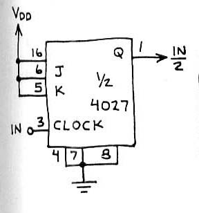

(#) Dani494 hozzászólása Nov 27, 2009 /
A segítségeteket szeretném kérni.
A helyzet a következő: van egy vezérlő jel ,ami kapcsoltat egy relét.A jel csak 1 másodpercig van jelen,ezért a relé is csak ennyi ideig marad behúzva (ld.mellékelt kép).
Azt szeretném elérni,hogy a vezérlő jel megszűnte után is behúzva maradjon a relé.
Ezeket próbáltam:
1 2 [url=] 3
Skory kapcsolása működik,de ha ezzel akarom megcsinálni,akkor két relé kell(szerintem).
A flip-flopos megoldás se működik,mert a jel megszűnése után,a flip-flop kimenetén is megszűnik a jel (próbapanelon megcsináltam,tapasztalat).
Az öntartást pedig a tranzisztoros kapcsolás miatt nem lehet alkalmazni (szerintem).
Ti hogyan oldanátok meg?
Köszönöm a válaszokat.

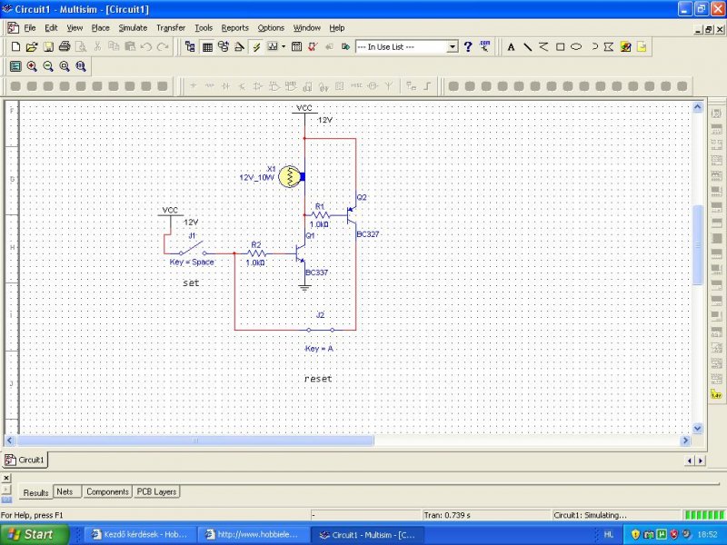

(#) moltam válasza Dani494 hozzászólására (») Nov 27, 2009 /
Én valami ilyesmire gondoltam.
(#) Dani494 válasza moltam hozzászólására (») Nov 27, 2009 /
Köszönöm,de köbzoli megoldása is teljesíti a feltételt(és ehhez már nem kell új kapcsolást csinálni).Viszont a Te megoldásodat is elmentem,mert még jól fog jönni.
Köszönöm,minden jót!
