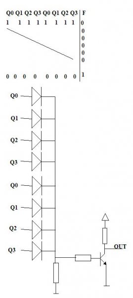

(#) Dani494 válasza proli007 hozzászólására (») Nov 25, 2009 /
Szia proli007!
A diódák jól voltak bekötve(de már vettem 2 bemenetű és kapus IC-t).Működik a rendszer,holnap csinálok hozzá NYÁK-ot mert próbapanelon tettem össze.
A diódásnál is mértem,meg a többinél is mértem.
Igazad van a diódás vagy-al kapcsolatban.
