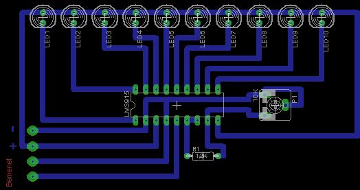

Szép estét!
Megnéznétek nekem ezt a kapcs rajzot hogy jól csináltam e meg a nyák rajzát.

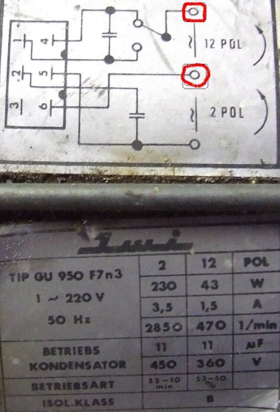

(#) Hujikolp hozzászólása Nov 28, 2009 /
Van egy motor, amit be kellene üzemelnem. 2 pólusra. Ha jól értelmezem az ábrát, akkor a 230-at az 5-ös és 6-os csatlakozóra kell tenni. A fázisjavító kondit, pedig a 2-5-re.
Viszont hogyan kössem be a 12 pólust? Megy a hatosra a fázis egyik része, és ha a 4-esre kötöm a másikat, akkor csillagban lesz, ha pedig az 1-re, akkor deltában? És akkor ott a kondenzátort hogyan kellene?
Illetve, melyik kondenzátort javasoljátok, hogy betegyem?
(#) kadarist válasza Hujikolp hozzászólására (») Nov 28, 2009 /
A rajz magáért beszél. A kapcsoló a forgásirányváltás miatt van ott. Simán kösd be 12 pólusra, és menni fog lassú fordulaton.

(#) Hujikolp válasza kadarist hozzászólására (») Nov 28, 2009 /
És a kondenzátort hogyan kellene bekötni ott?
2 pólusnál melyik kondenzátort tegyem be? A műanyagos nekem jobban tetszik
Mindkettő tökéletes. Úgy látom egyformák a paramétereik.

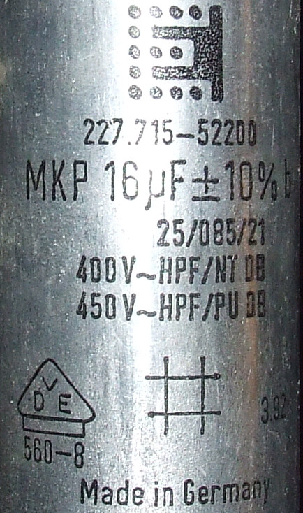

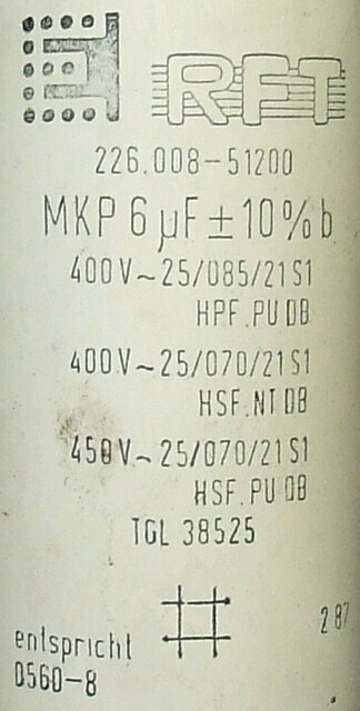

(#) cszotyi válasza kadarist hozzászólására (») Nov 28, 2009 /
Helló!
A két kondenzátor nem egyforma kapacitású, az egyik 6 a másik pedig 16 mikrofarados. A motor adattábláján pedig az írja, hogy mindkét sebességre 11 mikrofarados kondenzátor kell.

(#) kadarist válasza cszotyi hozzászólására (») Nov 28, 2009 /
Igen, az egyest elnéztem. A 16-ost próbáld ki a motorral.
Köszi, működik rendesen!
