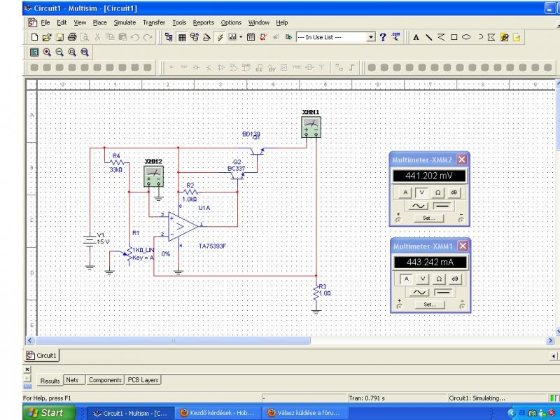

Szerintetek lehet igy áramgenerátort csinálni?
Lehet, csak számtalan gond van vele. Szerintem nem gondoltad át, mekkora kimenőáramot és maximális terhelő ellenállást szeretnél. - A poti szabályozásod nem túl jó, kontakthiba esetén maximális a kimenő áram értékel. (ami egyébként is elvileg így 11A felett lenne, csak éppen nem jönne ki belőle, és a BD139 is megsülne.) - Igen magas az áramkör maradék feszültsége. A tápból lejön az IC maradék feszültsége (ha a bázisáram miatt nem tud a tápig menni), plusz a két tranyó BE feszültsége, plusz a 1ohm shunt ellenálláson eső feszültség. (Ez már maga is több, a poti végállásában mint a táp.) - Nem túl szerencsés, hogy az áram kimenet mind két vége lebeg, azaz nem kapcsolódik közvetlen a tápra. - A referencia feszültség a tápból van leosztva, tehát a táp feszültségesésekor a kimeneti áram is változni fog. (De ez adott alkalmazásnál esetleg nem gond.) - Végezetül, ez egy komparátor IC, ami analóg alkalmazás esetén (negatív visszacsatolás), általában gerjedni szokott. üdv! proli007

Hát igen.. Csak arról éppen nem ejtettél szót, hogy analóg, vagy kapcsolóüzemben működne a Fet. Mert kapcsoló üzemhez a 324 nem a legjobb választás. De minden a sebességen és a kapcsolt teljesítményen múlik. üdv! proli007
Köszönöm a kérdést. Igazából egy LED-es fényorgonába lenne. Tehát itt vagy nyit vagy zár. Úgy gondolom ott semmiféle kapcsolóüzemű dolog nincs. Csak mint egy kapcsoló elem. Üdv!
Hát akkor csak hébe-hóba kapcsol a Fet, így az LM is jó, és az ellenállás is szinte mindegy, hogy mekkora. Maximum az LM maximális kimenőáramát nem illik túl lépni a Fet bemenő kondijának töltésekor. 12V mellett 220ohm..1kohm-ig bármi jó. üdv! proli007

A táp fesz 12V lesz. Akkor beteszek 470Ohm-ot. Feltételezem, az ellenállás teljesítményének nem kell nagynak lennie. Még egyszer köszönöm! Üdv!

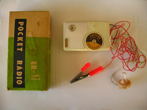

Kerestem, de nem találtam eddig választ,vagy leírást... Találtam otthon a padláson egy kisméretű (mondjuk cigisdoboz) rádiót. Japán gyártmány, a neve: ER-87 eastern pocket radió. Az is rá van írva,hogy germánium radió. Egy fülhallgató és egy krokodilcsipesz lóg ki belőle, se elem,semás... Van rajta egy kicsi iránytű. Mi ez, mire lehet használni? Előre is köszönöm a segítséget. tagyi
Vagy iránytűnek, vagy rádiónak, szerencsés esetben mindkettőnek lehet használni.
Ugye róla beszélsz? Detektoros rádió.
Talán igen, de nem tudom hogyan kell használni, (az iránytű még oké). Valamire rá kell tenni a krokodilcsipeszt és kelet felé várni a rádióadást, vagy mi? próbálkoztam de semmi....
Egy hosszú vezetékre kell a csipeszt kapcsolni. Ez lesz az antennája. Elviekben a Kossuth-rádiónak szólni kellene rajta.
Van ott egy fekete vezeték is. Az lehet a földelés.
