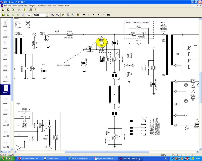

(#) jocoka hozzászólása Okt 28, 2009 /
Van egy Grundig 55cm sztereo tévém az a gondom vele hogy be volt kapcsolva és egyszer csak egyet "cicent" majd a kép összeugrott aztán teljes sötétség,a tévé kikapcsolt.
Szétszedtem a tévét majd találtam egy leéget ellenállást, megkerestem a neten a kapcsolási rajzát a tv-nek kicseréltem az ellenállást egy másikra majd tv bekapcs,ellenállás ismét eléget.
Megnéztem a rajzot úgy gondoltam hogy a tranyónak van baja kivettem és megmértem valóba zárlatos volt,de mivel ilyen tranyom nem volt otthon (D1878) ezért a rajz szerint beraktam egy BU508-at.
Most nem ég le az ellenállás de ugyanúgy csak a standby led világit csak egy pár másodpercre halványul el aztán teljes fényerővel világit de kép nincs.
Szerintetek most hol keresem a hibát.
Ja a tv típusa:Grundig ST55-715 NIC/TOP.
