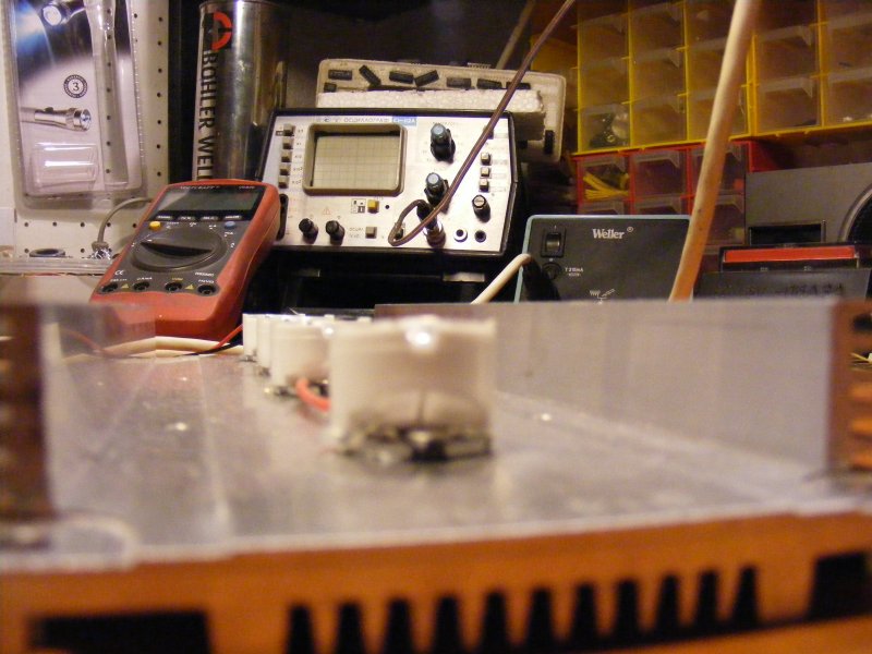

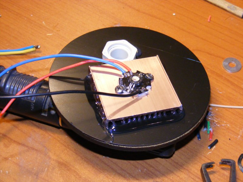

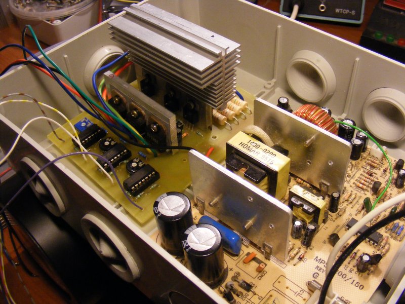

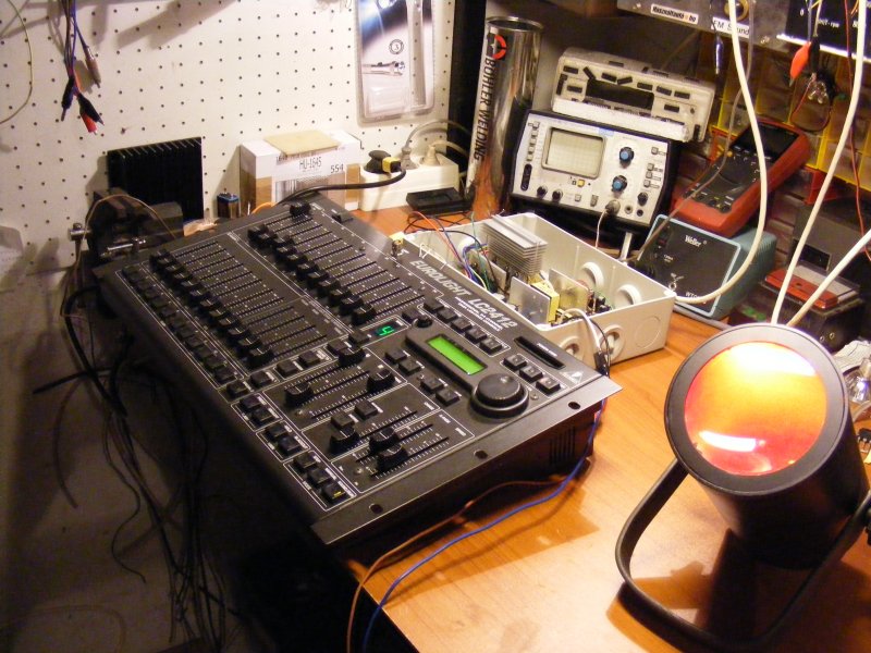

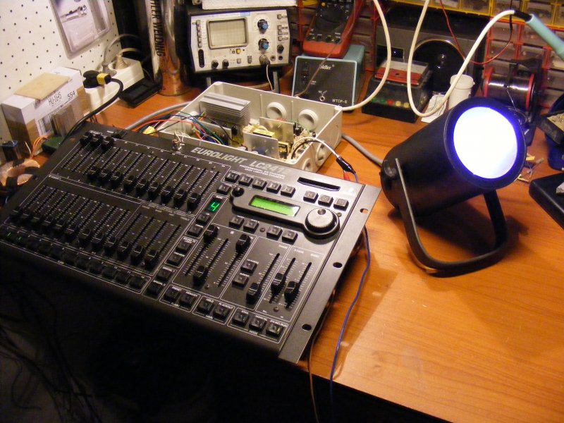

Elkészültek a power ledes reflektoraim! Mutatnék néhány képet.
(#) FMSound válasza FMSound hozzászólására (») Nov 1, 2009 /
Még képek
(#) bankimajki válasza FMSound hozzászólására (») Nov 1, 2009 /
Jól látom ragasztópisztoly ragacsával van rögzítve a kis borda a házhoz? Nem fog kiolvadni?
és még 4 kép
(#) FMSound válasza bankimajki hozzászólására (») Nov 1, 2009 /
Nem fog. volt hogy 4órát ment a bordán, és alig lett langyos A stabilizáló tranzisztorok annál inkább melegednek.
De azok a nagyobb bordán vannak, a kisebbik bordán a kapcsoló tranzisztook vannak amik a pwm-elést végzik.
(#) Norberto válasza FMSound hozzászólására (») Nov 1, 2009 /
Nem rossz! Mekkora áramot kapnak a LED-ek?
(#) FMSound válasza Norberto hozzászólására (») Nov 1, 2009 /
350mA, ennyi van a katalogusban ennyit bírnak színenként, de mivel rgb ezért 3x350. Ami pedig a hűtőbordán van 4db 5W-os fehér 1.2Aledenként.

1.2A nél hány lumennel világít a fehér led?
(#) FMSound válasza pepe33 hozzászólására (») Nov 1, 2009 /
175 lumen 1.2A-nél.

(#) sprofan válasza FMSound hozzászólására (») Nov 1, 2009 /
35lm/w ? Nem belekötés vagy valami de nem a leg jobb hatásfokú a leded Már lehet kapni 100lm/w ebből kettő csak pár forintal drágább mint 1db 5W-os.
Jó-jó, mit akarok én, a lényeg hogy LED-van benne, hisz máris sokkal kisebb a fogyasztása mint egy hagyományos izzónál.
(#) pepe33 válasza sprofan hozzászólására (») Nov 1, 2009 /
CREE MC-E ez már elég jó minden tekintetben szerintem.

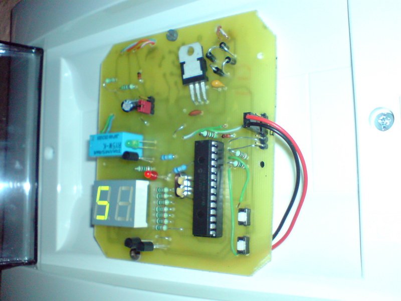

Befejeztem a kazán termosztátját. Az alábbi képeken láthatjátok.
A hőmérést egy LM35DZ végzi, amit egy LM 324 N erősít a 10x-re mivel nagy távolságon (a kazán és a lakás közt kb 10m-es kábel fut) elmenne az adat. Ezután a kijelző az erősített feszültséget elfelezi és az megy a PI 16F876A AD lábára, amit egy 2x7 szegmenses kijelző ír ki. A kapcsolás kapott még 1 (utólag +1) relét, ami a kazánon lévő levegőnyílást nyitja és zárja egy motor segítségével. A kijelző egységen található még 2 gomb is amellyel a kapcsolási hőmérséklet állítható, illetve a 2 gombot egyszerre megnyomva a levegőnyílás kézzel is nyitható vagy csukható.
Egy kis történet hozzá: eredetileg 16F690-re terveztem a kapcsolást, de a próbapanelen egy hibás 7805-ös miatt hirtelen 20V-ot kapott amit nem igazán tolerált, (kijött belőle a füst ) így tervezhettem át 876A-ra, mert csak az volt otthon.
(#) bankimajki válasza dolfin hozzászólására (») Nov 2, 2009 /
Nem spóroltál a nyákkal , de azért nem rossz. A 7805 új volt, amelyik tönkretette a PIC-et?
(#) dolfin válasza bankimajki hozzászólására (») Nov 2, 2009 /
Igen, friss és új volt a 7805 azért is mertem rábízni egyből, de többet ilyet nem csinálok, előbb rámérek hogy tényleg működik-e.
A nyák méretei 80x100mm, 2 oldalassal könnyebb lett volna, de olyannal még nem dolgoztam és otthon sem volt belőle, így kellett némi átkötés. Meg szerintem jól is néz ki a MÜ dobozban
(#) dolfin válasza dolfin hozzászólására (») Nov 2, 2009 /
Jah igen.
A tetején azért van akkora nyák, mert eredetileg arról volt szó hogy az LM 324 N-nek kell negatív feszültség is, nem elég a GND így erre a lehetőségre is felkészültem és kimarattam egy -9V előállítására alkalmas kapcsolást is, és a fent látható Jumper-rel lehetne átkapcsolni a GND-ról a -9V-ra.

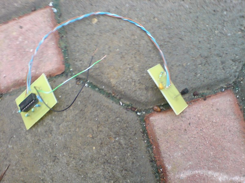

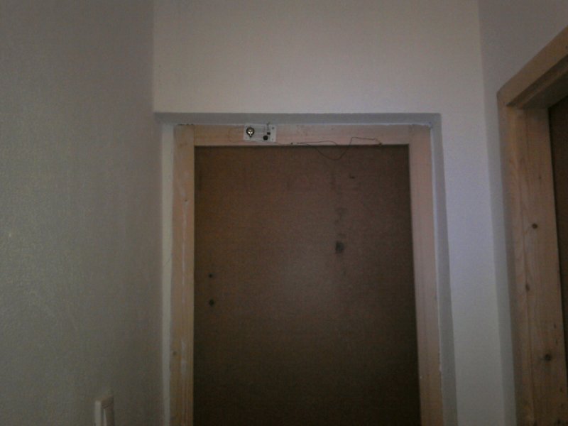

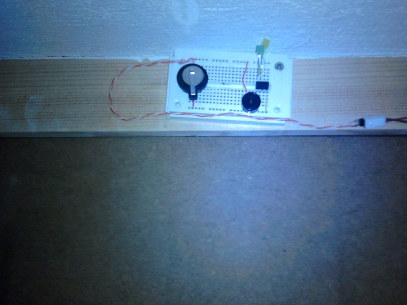

(#) wg_kezdo hozzászólása Nov 2, 2009 /
Készítettem egy ajtó-nyitvamaradó-figyelmeztetőt.
AVR-el a következőt teszi:
Amikor kinyitják az ajtót vár 5 mp-ig majd elkezd lejátszani véletlenszerű dallamokat.
Az ajtó fölé van szerelve egyszerű rajzszög+gémkapocs+befőttes gumi az érzékelője.
Nem szép látvány mivel nem NYÁK-ra csináltam meg, de már megőrültünk, hogy kislányom folyamatosan nyitva hagyja az ajtót.
Így pont mire a lépcsőhöz ér rákezdi.
Következő verzió az lesz, hogy nem szép karácsonyi dallamokat játszik, hanem hangot:
"AAAAAJJJJJTÓÓÓÓÓÓÓÓÓ!!!"
(#) wg_kezdo válasza (Felhasználó 13571) hozzászólására (») Nov 2, 2009 /
Íme a V0.0
Próbapanel, rajszeg és vezetékek, de működik.
Igaz a "télapó itt van" és társai nem vált be.
Kislányom szereti hallgatni úgyhogy nyitva van folyamatosan nála az ajtó...........
