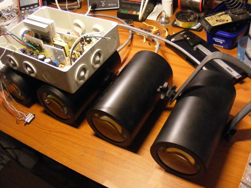

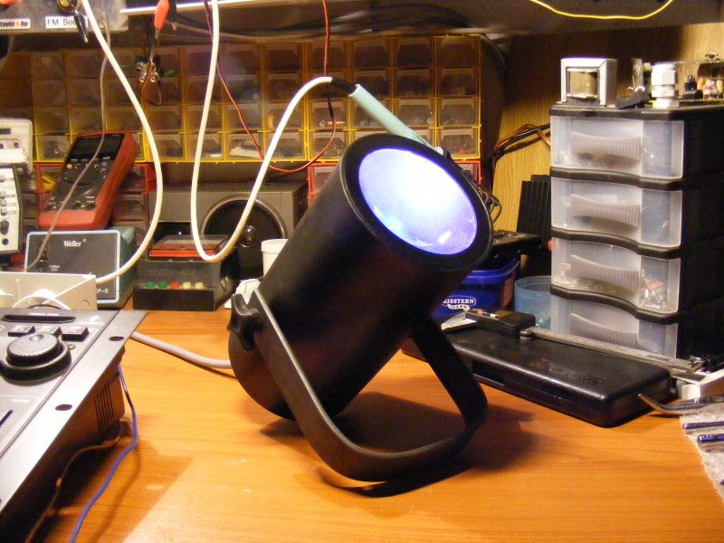

Elkészültek a power ledes reflektoraim! Mutatnék néhány képet.

Még képek

Jól látom ragasztópisztoly ragacsával van rögzítve a kis borda a házhoz? Nem fog kiolvadni?

és még 4 kép
(#) FMSound válasza bankimajki hozzászólására (») Nov 1, 2009 /
Nem fog. volt hogy 4órát ment a bordán, és alig lett langyos A stabilizáló tranzisztorok annál inkább melegednek.
De azok a nagyobb bordán vannak, a kisebbik bordán a kapcsoló tranzisztook vannak amik a pwm-elést végzik.

Nem rossz! Mekkora áramot kapnak a LED-ek?
(#) FMSound válasza Norberto hozzászólására (») Nov 1, 2009 /
350mA, ennyi van a katalogusban ennyit bírnak színenként, de mivel rgb ezért 3x350. Ami pedig a hűtőbordán van 4db 5W-os fehér 1.2Aledenként.

Milyen lencséket használsz ha szabad kérdeznem?
(#) pepe33 válasza FMSound hozzászólására (») Nov 1, 2009 /
1.2A nél hány lumennel világít a fehér led?
(#) FMSound válasza pepe33 hozzászólására (») Nov 1, 2009 /
175 lumen 1.2A-nél.

35lm/w ? Nem belekötés vagy valami de nem a leg jobb hatásfokú a leded Már lehet kapni 100lm/w ebből kettő csak pár forintal drágább mint 1db 5W-os.
Jó-jó, mit akarok én, a lényeg hogy LED-van benne, hisz máris sokkal kisebb a fogyasztása mint egy hagyományos izzónál.
(#) pepe33 válasza sprofan hozzászólására (») Nov 1, 2009 /
CREE MC-E ez már elég jó minden tekintetben szerintem.
