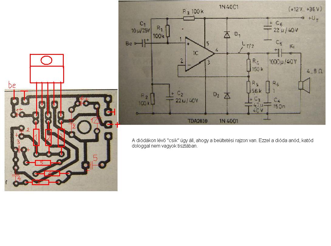

Tudna nekem valaki segíteni az alábbi témában? Építettem egy 14 W-os erősítőt TDA 2030-as IC-vel (rajzokat innen szedtem le), de valami nem sikerült, mert ha adok neki tápot és megfogom a bemenet meleg pontját nem gerjed, hanem csak sercen egyet és ennyi. Ha jelet adok neki (pl zene) akkor sincs egy sercenésen kívül semmi. Mit ronthattam el?
Nézd meg, hogy a kondenzátorok, és diódák polaritása jó e.
Ami hibát találtam az volt, hogy a c1 kondit fordítva tettem be, de azt ki is cseréltem, de semmi változás. Csatolom a kapcsolási rajzot, meg azt, ami szerint beültettem az alkatrészeket. Megnéznéd, hogy jól csináltam-e?
Szerintem jó.
Ha tudsz tegyél fel képet a erősítődről, hátha úgy tudunk segíteni. (Az első tda2030-as erősítőmet én ott rontottem el, hogy lapra lemásoltam a kapcsolási rajzot, és arról csináltam beültetési rajzot. Sikeresen lehagytam róla egy 100k-s ellenálást, és csak néztem, hogy miért nem jó... Kettőt is megépítettem belőle próbapanelre hiába. Elkeseredésemben felraktam ide a rajzot, és rávilágítottak a hibára. A harmadik azóta is működik. )(Akkor a diódákat jól kötötted be.)

Az ic 4-es lábán 12 V táp mellett 8-9 V-ot sikerül mérni. Gondolom az nem igazán jó . Talán vmelyik ellenállással van gond?
Őszintén szólva nem tudom. Mézd meg, hogy minden ellenálás jó hejen van e, ha igen meg kellene próbálni kicserélni a végfokot. A c1 kondi, amit fordítva ültettél be nem tudom, hogy elintézheti e az ic-t. Ha jól tudom van neki zárlat elleni védelme a bemeneten, de, hogy ez erre is kihat e, szintén nem tudom. A biztonság kedvéért cseréld ki a c1 kondit is.
