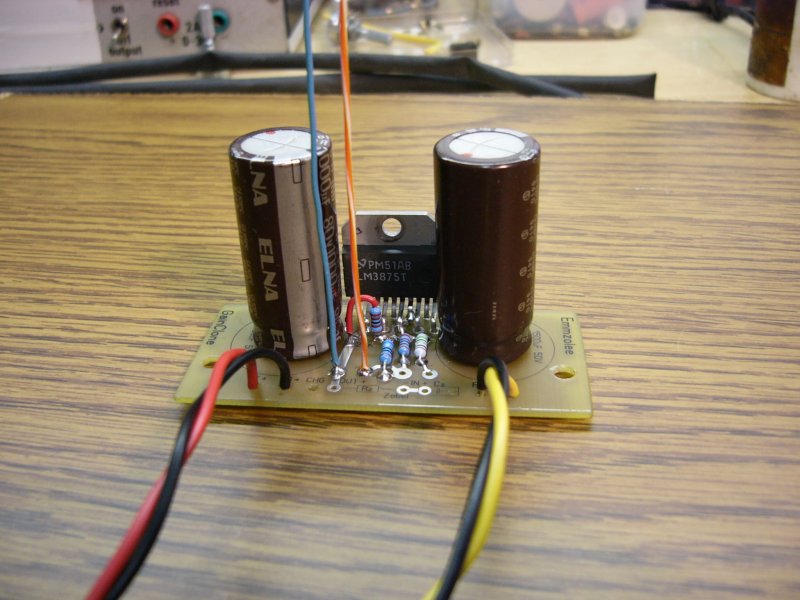

De (mint már mondtam) én szinte egyáltalán nem értek az elektronikához! Igazából én nem is tanulom és nem is tanultam ezt (leendő programozóként nem sok szükségem van rá). Igazából nekem a célom az lenne, hogy amit bele teszek az autóba hangrendszert az saját építésű legyen. Adott a CD lejátszó ami 4 csatornás és elvileg 4x50 wattot tud, de ez csak rá van írva Szeretnék ehhez egy erősítőt építeni, amivel már jó kis hangtechnikám lenne a kocsiban. Nem vágyok a neves gyártók többszáz wattjára... Összességében egy autóba való erősítőt szeretnék építeni, minek 4 bementet tudok biztosítani és a kimeneteken jó lenne külön választani(valami hangváltóval) a magas, mély és közepes hangokat, valamint tudok hangszínt szabályozni.Kicsit mesedélután, de nem tudom máshogy írni. Sajnálom, még a kezdőnél is kezdőbb vagyok. Ha megvan minden dokumentumom, akkor szépen össze forrasztom, de magamtól nem tok NYÁK-ot tervezni meg ilyenek... egyszer majd megtanulom
Ha építeni akarsz, akkor ezt ajánlom neked.
http://www.audiosector.com/lm3875.shtml Egyszerű, és jó hangú cucc. Alig kell hozzá egy pár alkatrész. Viszont 2X30V - 2X36V kell hozzá. Ez tényleg tud 56W-ot. Építettek már ebből Hi-End erősítőt. Viszont ehhez kell építeni az autóba egy kapcsolóüzemű tápot. Ja- és 8 ohmos a cucc. Én múltkor összehajítottam egyet próbából, de még csak deszkamodellen teszteltem. Ott nagyon jó volt! 5Hz-148KHzi-g szép volt a négyszögjel. Ha érdekel, küldök nyáktervet is hozzá. A link amit küldtem, ott is van nyákterv, azt koppintottam le. Itt egy- két kép. Nézd meg, hogy milyen lett az enyém. Ehhez aztán nem kell nagyon vágni a szakmát. Viszont a kapcsolóüzemű táp sokkal nehezebb lesz. Ha akarsz 50W valós teljesítményt, akkor elkerülhetetlen. Annak meg nincs sok értelme, hogy veszel egy kimustrált autohifis erősítőt, és kisöpröd a végfokot belőle, aztán abba beépítesz egy normális végfokot, mert azokban BOTRÁNYOS tápok vannak. Néha azon csodálkozok, hogy az még mitól működik, olyan sz***! |
