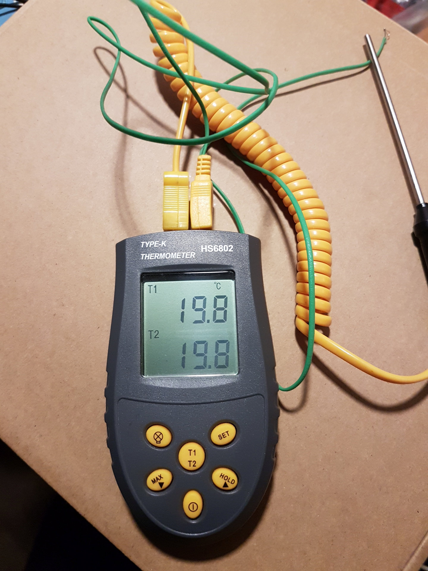

A "boltban elérhető" nem ipari célú hőmérsékletet /is/ mérő eszközöknek mekkora a pontossága ? A leírásukban általában mérhető min.-max. érték ( szobai eszközök 0-50° ) és felbontás, (0.1 °) szerepel.Kicsit fázós érzetem lévén, elkezdtem figyelgetni a hőmérőinket .Az eszközök több órát egymás mellett parkoltatva 20.8, 21.4, 22.2 celsius fokot mutatnak ...
Az ilyen eszközökhöz, miután nem adnak kalibrálási dokumentumot, a használati utasítás meg bármit elbír, így nincs értelme ezen rágódni. Saját magához képest kb. pontos, tehát ha tudod hogy X fokon jól érzed magad, sanszos hogy X-1 fok estén tényleg 1 fokkal kevesebb van a szobában, csavarsz a fûtésen/felkapsz egy pulcsit.
Ha ki van vezetve a szenzor (egy drót végére) akkor van esélyed összehasonlítani, pl. lázmérôvel (legjobb a régi higanyos), azok nem szoktak nagyot hibázni, igaz a mérési tartományuk elég szûkös. Ha vízhatlan zacskóba teszed, akkor olvadásban lévô desztillált vízzel (jégkásás) szintén megnézheted hogy tényleg 0 fok körülire adódik-e. A kettô között pedig bízz benne hogy lineárisan mér. Én beszereztem sok éve egy K-típusú hôelemes kettôs hômérôt Kínából, az egész pontos volt amikor 0 és 100 fokon lepróbáltam. De azért etalonnak nem használnám fel. Szóval beszerzel valami hasonlót, kikiáltod pontosnak , és ahhoz viszonyítod a többit.
