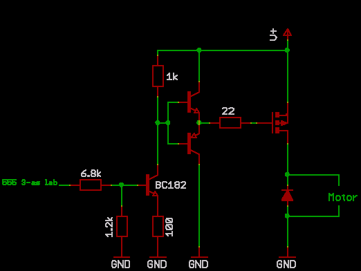

(#) killbill válasza mex hozzászólására (») Okt 31, 2009 /
Hat... nem egyszeru. Ebben az esetben kulonosen nem, mert 12.5A induktiv terhelest kell kapcsolgatni. Segedtap nelkul problemas a dolog. A 24V motor tap sok. Ha mar ellenallas osztot raksz be, akkor az disszipal, meg meg is kell hajtani. Nem csinalhatsz 22 ohm-okbol osztot... Az aramgeneratoros megoldas sem az igazi, mert ott is nagy aram kell, ami veszteseg. Ide aktiv nyitas/zaras kellene, de annak meg segedtap kell. Vagy garantalni kell, hogy a PWM jel sosem all le. Akkor talan lehetne pl. IR2113 es tarsai meghajtokkal okoskodni.
Esetleg jelen kapcsolasban az 555 + tapja a motortapon lenne, mig az 555 fold laba egy ellenallason keresztul menne a foldre, es a tapjan lenne meg egy zener. Igy az 555 csak 10-12V taprol menne, de megis a FET-nek megfelelo szinteket tudna adni a kimeneten.
De azt is lehet, hogy marad az aramgeneratoros szintilleszto, csak fent teszel meg ket tranzisztort emitterkoveto kapcsolasban aramerositesnek. Rajz mellekelve.
Tobb otletem most nincs.
(#) mex válasza borvendeg hozzászólására (») Okt 31, 2009 /
A motorral párhuzamos dióda az induktiv ellenirányú feszültséget eliminálja, a másik az egy zener 12V-os, ide feltétlen 1.3W-os tipust kell tenned, vagy nagyobbat. Ami a pdf-en szerepel az nem szentirás. A lényeg, hogy a tranzisztor nyitásakor ezen a zeneren valamivel több mint 100mA folyik, és ezt el kell viselnie károsodás nélkül. Miután a PWM kitöltése nem mindig maximális (gondolom én ) ez azt is jelenti, hogy az átlagárama ennél kevesebb, igy kevésbé van igénybevéve. Ha a 220 ohm helyett 330-470 ohm közti ellenállást teszel, még mindig eléggé gyors marad a fet vezérlése, és a dióda is kevésbé lesz igénybe véve.
„A lényeg, hogy a tranzisztor nyitásakor ezen a zeneren valamivel több mint 100mA folyik,”
100mA? Mitol? (24V-12V) / 220Ohm = 54mA.

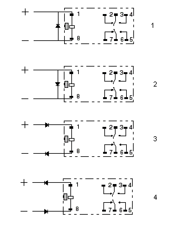

(#) kisist1 válasza (Felhasználó 13571) hozzászólására (») Nov 1, 2009 /
bocsi de kiscit belekavarodam a relé bekötésbe
nem agyok biztos benne hogy jól értem a rajzodat. csináltam egy pár másik rajzot, ezekről megmondanád hogy melyik a jó bekötés?
(#) moltam válasza kisist1 hozzászólására (») Nov 1, 2009 /
A felső.. A relé tekercsének ellenkező irányú önindukciós feszültségét rövidre zárja a dióda.
köszi fiúk a felvilágosítást! :worship:
