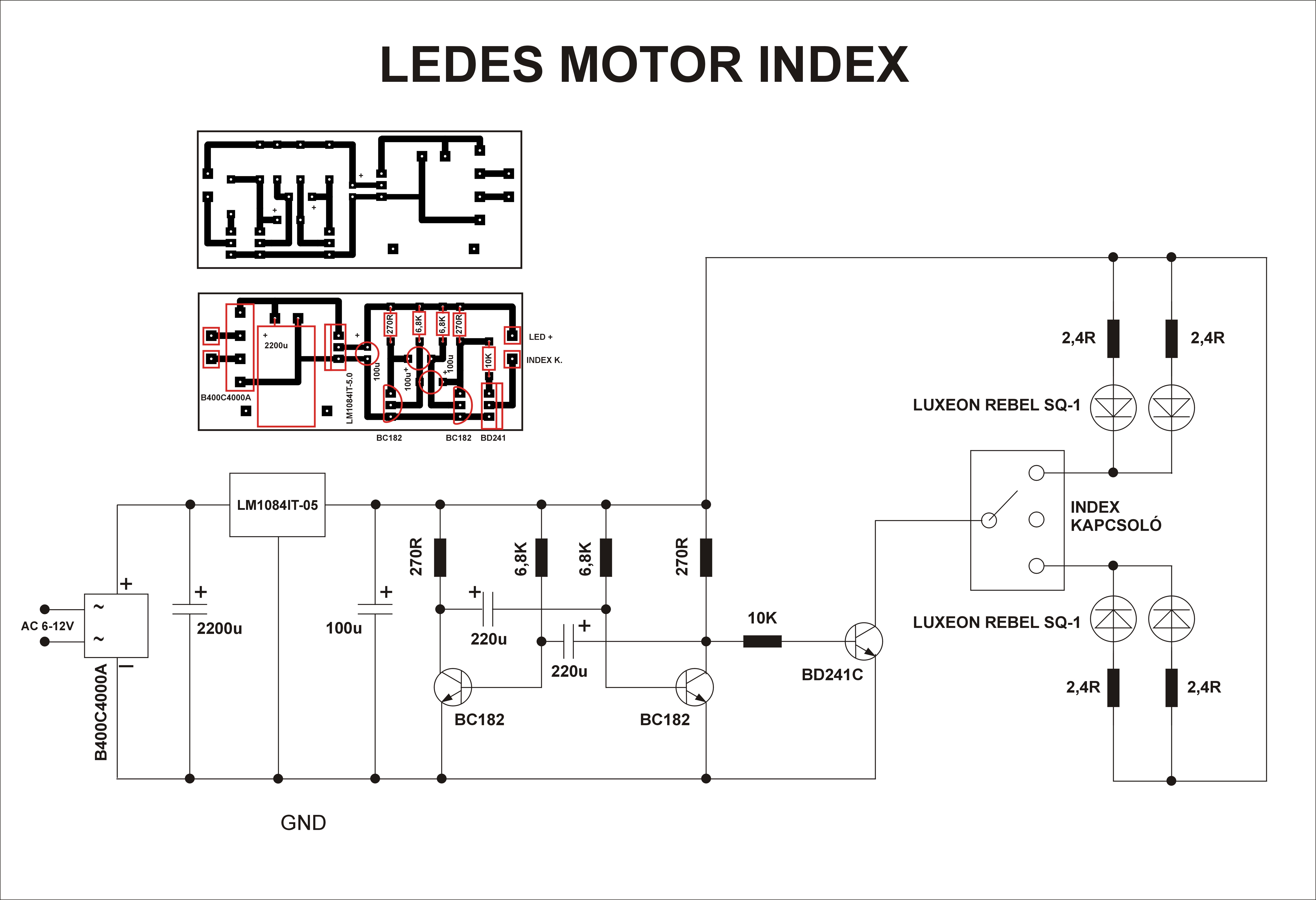

Van egy biciklis index-es féklámpám(ledes), és ennek a vezérlőjét szeretném átalakítani. Az eredeti 3V-os áramforrás helyett 12V-al menjen, és 12V-os ledek menjenek vele a mostani 1,5V-os ledek helyett...
(#) Zoli_bácsi válasza slave557 hozzászólására (») Aug 16, 2009 /
Én a helyedben készítenék egy normális indexet, normális ledekkel. Ez az a gagyi kategória, azt nem érdemes átalakítani szerintem. Egyrészt forgalom biztonság technikai szempontból sem célszerű átalakítani, mert ez abszolút nem látszik ha nappal szemben vagy. Legalább is a képekből ítélve nekem ez jön le. Építs egy Luxeon, Rebel-SQ, vagy Highflux Ledes megoldással indexet. Na, az látszani fog, tuti. No és persze ott van az építés öröme. Remélem tudtam ötletet adni.

Ja, az más, ha azok csak a visszajelző led, akkor természetesen nem szóltam. Néhány lappal korábban tettem fel rajzot, az elég egyszerű.
(#) slave557 hozzászólása Aug 17, 2009 /
Amit felraktál az tényleg nagyon jó, főleg hogy kezdő vagyok, és van ültetési rajz

(#) slave557 válasza Zoli_bácsi hozzászólására (») Aug 21, 2009 /
Amit ManGroove által csinált nyáklap mekkora? (pontos méretet)
(#) Zoli_bácsi válasza slave557 hozzászólására (») Aug 22, 2009 /
Ha megtalálom a nyákfilmet lemérem. De egyébként oly egyszerű a kapcsolás, hogy egyedi igények szerint áttervezhető a nyák.

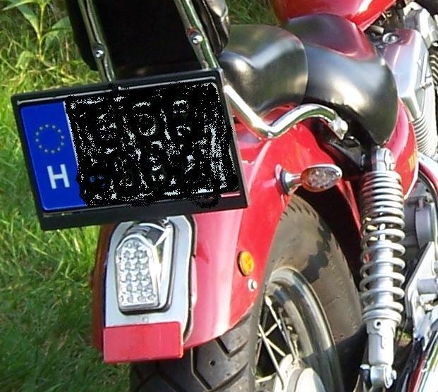

Szerintem már nem kell barkácsolni, mer a piacon kapható "EU"-s minősítésű LED- lámpák olcsóbbak az izzósnál. Nem is beszélve a kis fogyasztásról, és többszörös fényerejéről, a motoromat egyedi műszaki vizsgára vittem, és csak a prízmát hiányolták.
Mivel itt már megdorgáltak így nem csinálok reklámot,de a keresőbe beírva szerintem minden kereskedő forgalmazza.Próbálok egy-két képet csatolni, előre ,átlátszó búra ,10watt sárga égővel,szerintem több fényt ad minta 21-es, sárga búrával.
