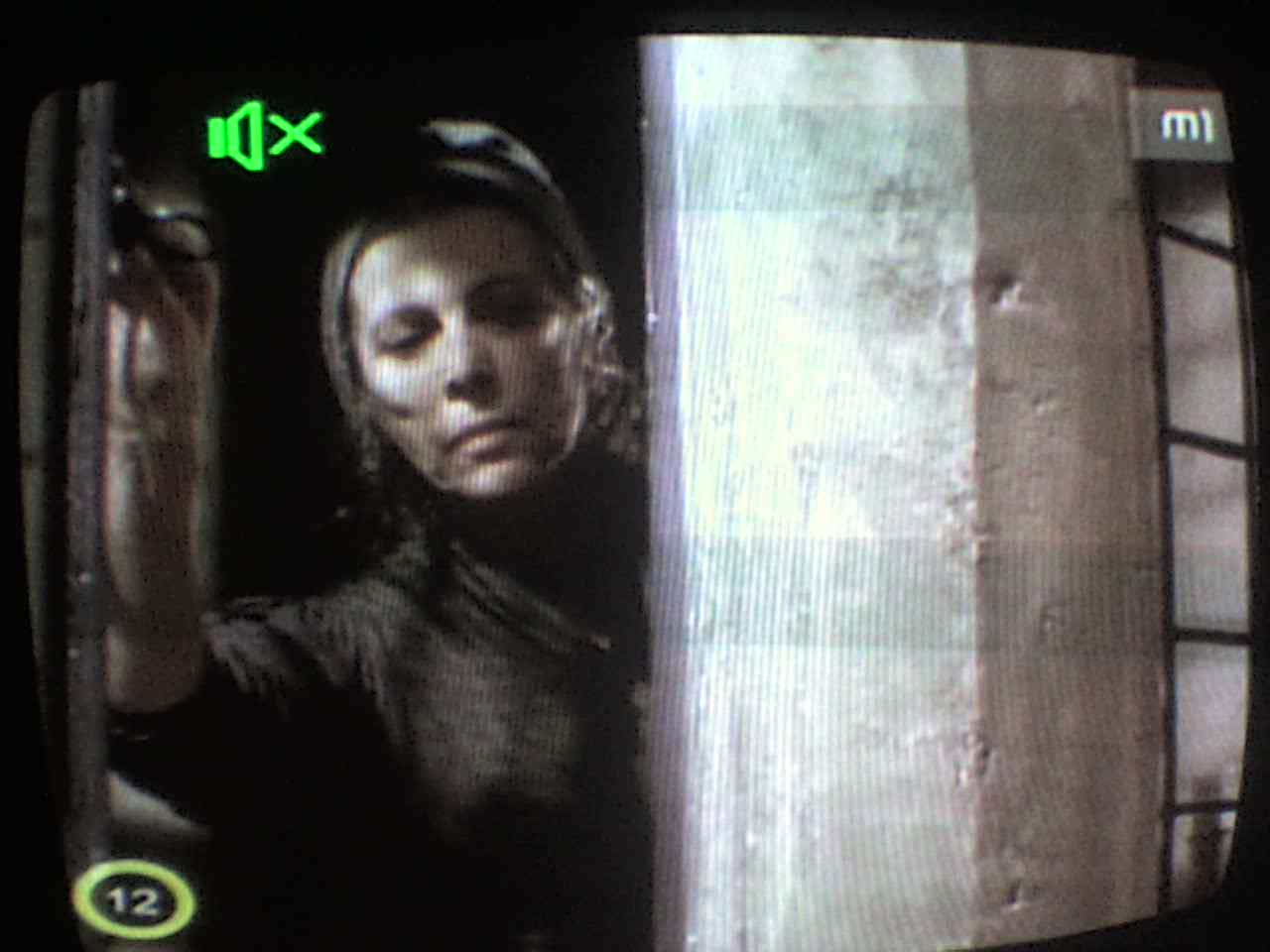

(#) feerke válasza kadarist hozzászólására (») Nov 1, 2009 /
Helló!
Bocsi h most írok csak most sikerült megjavítani a csíkozódást a tv-ben (DAEWOO DMQ-20A1) meg most találtam rajzot hozzá, de a kép még mindig el van mozdulva egy kicsit fel és jobbra bekapcsoláskor (2-3 perc múlva nagyjából visszaáll a jó képre).
Ilyenkor mi a teendő?

(#) kadarist válasza feerke hozzászólására (») Nov 2, 2009 /
Azt nem tudom, hogy miért mászik el a kép, de a függőleges linearitást állítsd be, mert alul össze van a kép nyomva, felül meg megnyúlt.
