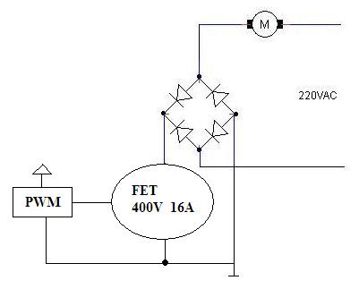

100W-os aszinkron motor fordulatszámát szeretném szabályozni ezzel a kapcsolással.Életképes lehet?
Csak kíváncsi vagyok hogy működik e,de mielőtt tönkretenném a PWM-es részt,gondoltam megkérdezlek Titeket.

Inkább triakos gyújtásszögvezérlében gondolkodj. Egyszerűbb, üzembiztosabb. Jobb lenne frekvenciaváltós megoldás, de a motor kis teljesítménye miatt nem gond a tisztán feszültségszabályozásos megoldás.
Nézd meg még ezt is:Bővebben: Link Itt lámpa fényerőszabályzást oldottak meg IGBT-vel.

Mint már többször írtam, az egyfázisú váltóáramú asszinkron motor fordulatszámát, sem PWM -el, sem fázishasításos (ez is egyfajta PWM) módszerrel nem lehet korrekt módon szabályozni. Mindkét megoldással csak a motorra jutó teljesítményt szabályzod, ami azzal jár, hogy csökken a motor teljesítménye, és a meglevő terhelés hatására megnő a slip -je, és ezért csökken a fordulatszám. Terhelés nélkül fel fog pörögni az eredeti fordulatszámra.
Az általad csatolt rajzon is "univerzális" (kefés, kommutátoros) motor fordulatszám szabályzóját látod.
Az asszinkron motor fordulatszámát korrekt módon csak frekvenciaváltóval tudod szabályozni, ami azért nem annyira egyszerű.

Szóval akkor a csatolt képen,ha a motor helyére egy univerzális motort(fúró) kötök,ami 100W-os,akkor azzal tudom szabályozni a rá jutó terhelést így ergo a ford.számát.
Javítsatok ha rosszat írok.
(#) pucuka válasza Dani494 hozzászólására (») Nov 2, 2009 /
Ahogy mondod. Az univerzális soros motor az egyenáramú soros motort takarja, mert ez képes vátóáramról is működni, mivel a negatív félperiódusban ugyan megfordul az áramirány, de a forgórészben és az állórészben is, így az állórész, és forgórész áramának relatív helyzete nem változik, így a forgás iránya sem.
Ilyem motorokat használnak konyhai kisgépekben, kéziszerszámokban, hajszárítóban stb. jól szabályozhatók a rajzodon látható módszerrel.
(#) mex válasza Dani494 hozzászólására (») Nov 2, 2009 /
Csak elvi a rajz, a valóságban nem sok ideig működne. A fet induktiv tüskék elleni védelmére ügyelni kell, mert a kommutátor szikrázása közben jóval 400V feletti impulzusok képződnek.

Amúgy a vázolt kapcsolás nem működik.Mármint a motor(100W univerzális,fúró) el se indul,nem hogy szabályoz.Mex-nek igaza lett.A védődiódáról természetesen már mindig gondoskodom.

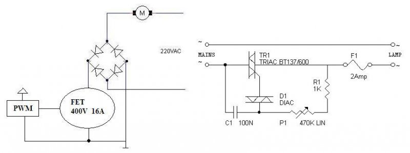

Igen,meg.Ötvözve van a PWM,a triac-diac szabályozás és a FET kapcsolás.
DE ebben a kapcsolásban egy astabil kapcsolja az izzót,szóval ez alapján gondoltam hogy ez működni fog.
Amit Te linkeltél,az alapján gondolom,hogy valahogy kombinálni kéne a 2 kapcsolást.Talán a potméter helyére kötni a PWM-el szabályzott FET-et?
Ez így szerintem azért nem lenne jó,mert akkor a PWM résznek biztosítani kéne külön tápot,ezért jó a sima triacos szabályozás.
szerintem
Mindkét csatolt kapcsolásnak működnie kellene. A triakos egy fázishasításos eljárás, a vátófeszültség pozitív, és negatív irányában szimmetrikusan működik. Ha nincs triakod, megoldható tirisztorral is, ahogyan a FET -el is, de mivel ezek csak a váltóáram egyik félperiódusában működnek csak, ezért ha a négy diódából álló kapcsolóhídnak a közepébe teszed, ahogy a rajzon is, a kapcsoló elemen mindíg csak egyirányban folyik az áram, és a kapcsoló diódák "forgatják" a vezérlő áramkört mindíg a megfelelő irányba.
Ebben az esetben a greatz nem a hagyományos értelembe vett egyenirányítást végez, hanem szimmetrikusan kapcsolgat. (az ilyen diódahidakat nem csak egyenirányításra szoktak használni, hanem kapcsolgatásra is, PL. ring modulátor, szaggató, stb)
(#) Dani494 válasza pucuka hozzászólására (») Nov 2, 2009 /
Itt a jobb oldali működik,csak a bal oldali nem megy.
Tudnál még adni kulcsszavakat hogy még hol használják kapcsolónak a Graetzet?
(#) pucuka válasza pucuka hozzászólására (») Nov 2, 2009 /
Mindkét linkednél ugyan az a helyzet mint az eredetinél, a diódahíd "forgat". (az eredetinek is működnie kell, persze induktív terhelés esetén ne feledkezz meg védelemről)
Azonban ezeket a kapcsolásokat csak olyan helyen tudod alkalmazni, ahol átlagáramot, átlagteljesítmény akarsz szabályozni.
