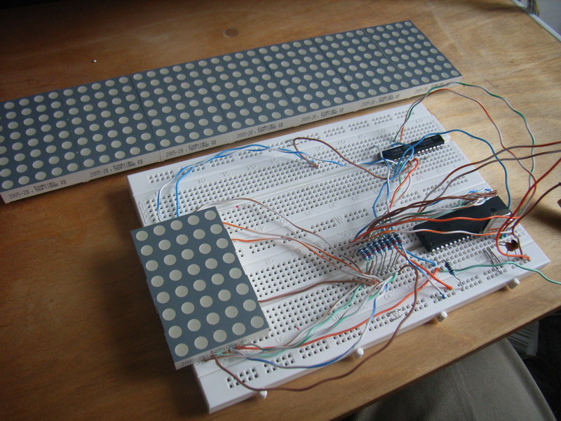

az utp-ben sodrott van nem? beónozod a végét és úgy használod?, mert probaltam, de max 2* sikerül bedugni utána szétjön.
Hát nem tom. Ami nekem itthon van egy nagy marékszám az tömör.
Ez egy Cat5. osztályba tartozó 8 eres szines csavart érpárral rendelkező UTP kábel.
Létezik UTP kábel sodratban is, sajna az nem jó

Én nagyon rászoktam a próbapanelre... Nagyon nagy találmány... Ha az ember egy nagyon bonyolult áramkört épít, akkor a modulokat ki lehet próbálni egyesével. A mellékletben szereplő képen egy kijelzőhöz dobtam össze gyorsan egy vezérlést, hogy elkészítsem a karakter készletet az 5x8-as kijelzőn.. éshogy megnézzem hogy is néz majdan az ki... Van egy olyan próbapanelem amiből már fél éve nem vettem ki a PIC16F877-et... ![]() Legnagyobb előnye, hogy össze vissza lehet őket pakolni, mivel bármelyiket odatudod pattintani bármelyik oldalához. Én drótnak levágtam egy 3m-es darabot UTP ből. Szétcsavartam a szálakat (fúrógéppel ), utánna nagy lemezvágóval (nem olló, hanem rendes nagy acéllapos vágóval) feldaraboltam ilyen 15cm-es darabokra. Aztán leültem megblankoltam ezt a többszáz kábelt és NAGYON FORRÓ pákával leónoztam őket. Fontos, hogy nagyon forró legyen, és csavard össze a végét nagyon erősen. Akkor úgy futja be az ón, hogy jóval bemegy a PVC szigetelés alá is. Így erős lesz a drót vége (nem hajlik el bedugdosásnál) és mivel szigetelésben hajlik már csak a kábel, így nem tud megtörni. Egyszer készíts nagyon sok ilyen kábelt és egy életre elég ![]() Szerk: Igen. Ha sodratlant akarsz venni, akkor vegyél fali kábelt. A fali UTP-ben nem szokták megsodorni a szálakat. Ott egy vastag réz drót van. Ill 8db az egész kábelben...

Szerintem elég merész módszer ez a sodrott UTP leforrasztva. Én minden esetre tömőr UTP-t használok és ha nem elég akkor mindig vágok magamnak egy darabot ami jó lesz az adott helyre.

Fogsz 1m fali (tömőr nem sodrott) UTP kábelt és felvágod, szétbontod és a kivánt méretre vágod. Szerintem ennél egyszerübb és olcsóbb nincsen.
Én is UTP-vel szoktam csinálni, meg van még nekem valami telefonközpontból bontott vékony egyeres vezetékemből jó sok, néha azt is szoktam használni
és ti csak szimplan beonozzatok a veget, vagy pakoltok ra tordelt tusket is?
Én nem ónozom be, mert az is plusz vastagságot, meg hullámosságot ad neki, nehezebb beledugni, meg jobban igénybeveszi. Én csak szimplán beledugdosom.

kb így szokott kinézni a panelom. (Ez a kép régebben készült.) Van amikor ful tele van és sok hoszzú ér fut egymás mellett az egyik ic-től a másikig. Általában szeretek "csatornákat" kialakítani és abban vezetem az ereket. Egyet értek MaSTeRFoXX-al!:yes: Üdv
Ok... én lehet ott rontottam el, hogy szalag kábel vezetékeket használtam, azokban nagyon vékony és gyenge az erezés... szerzek utpt és megprob azzal. Thx!
