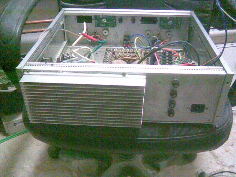

Én is neki kezdtem csinálni a labortápomat csak még vrom a tranyókat és még 2db kijelzőt.A panel már kész van már csak össze kell szerelgetnem.
továbbiképek

No összeraktam a tápot. Egyenlőre az élesztés nem túl sikeres....Addig jutottam, hogy megmértem - IC nélkül - a 3 és 6-os lábon megvannak a szabályozható feszültségek, a potik tekergetésének függvényében. A -12 V is megvan a 7912 kimenetén. DE, a táp kimenetén a puffer fesz. jelenik meg szabályozhatatlanul. Egyenlőre eddig jutottam. Több időm nem volt majd esete folytatom. Ha van ötlet, hogy merre tovább.....szívesen fogadnám. KÖSZI ! ...rossz helyre ment a válaszra kattintás. A proli007 tápjáról van szó természetesen.
Az áteresztőelemek tranyók, vagy fetek?
Mindenesetre ez azt jelenti, hogy teljesen nyitva vannak, akadály nélkül folyik át az áram. A bázis, illetve a gatefeszültségeket ha elveszed akkor mi a helyzet?
Egyenlőre egy FET-tel raktam össze. A K1 kapcsoló állásától függetlenül az U limit led világít. Ha a K1-et zárom akkor az áram limit led is világít. A ref. feszültség megvan, 2,5 V. Ha a gate-et leforrasztom, akkor az R8 kimenetén 8,5 V-ot mérek (műszer másik csúcsa a puffer pozitív pólusán van !)
Eddig jutottam....
Leforrasztott gate-nél az R8-on a K1 állásától független a mérhető feszültség?
Méregetni kellene a Q2 bázisán, milyen potenciálon van a kapcsoló állásának függvényében. Elvileg, ha a K1 zárt, akkor az emitter, és a bázis között nemszabadna egy nyitófeszültségnyi különbségnek lenni. De majd jön Proli mester, és Ő leirja a hibakeresési metódust.
Húúú itt valami nem stimmel.....A Q1-et és a Q2-t nem jól ültettem be....
(lábkiosztás !)

Mert ugyanis BC 327 került mindkét helyre és az azoknál a "szokásos" C-B-E a sorrend....
Gondoltam, hogy valami triviális dologról van szó....
Ezekszerint működik?

IGEN ! MŰKÖDIK ! (bocs a csupa nagybetűért, de hát az élmény.....
)Most már berakom a többi FET-et is aztán hűtőbordát neki és mehet a tesztelés. El leszek vele ma este - is. KÖSZÖNÖM a segítségedet !
