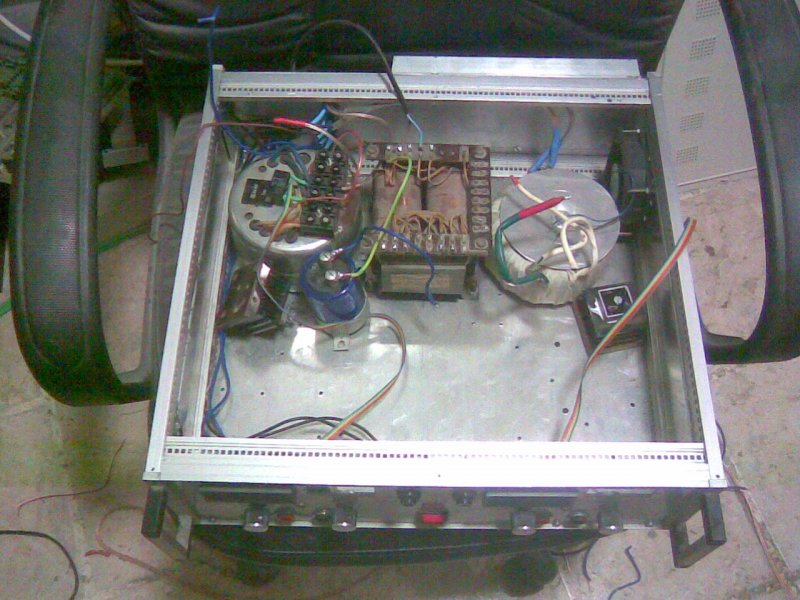

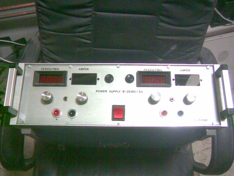

(#) pumoka hozzászólása Nov 8, 2009 /
Én is neki kezdtem csinálni a labortápomat csak még vrom a tranyókat és még 2db kijelzőt.A panel már kész van már csak össze kell szerelgetnem.

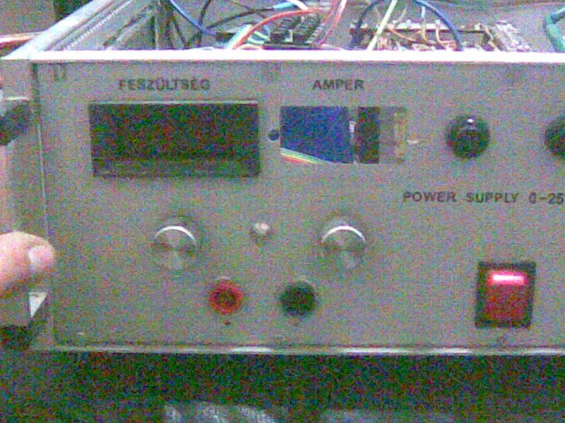

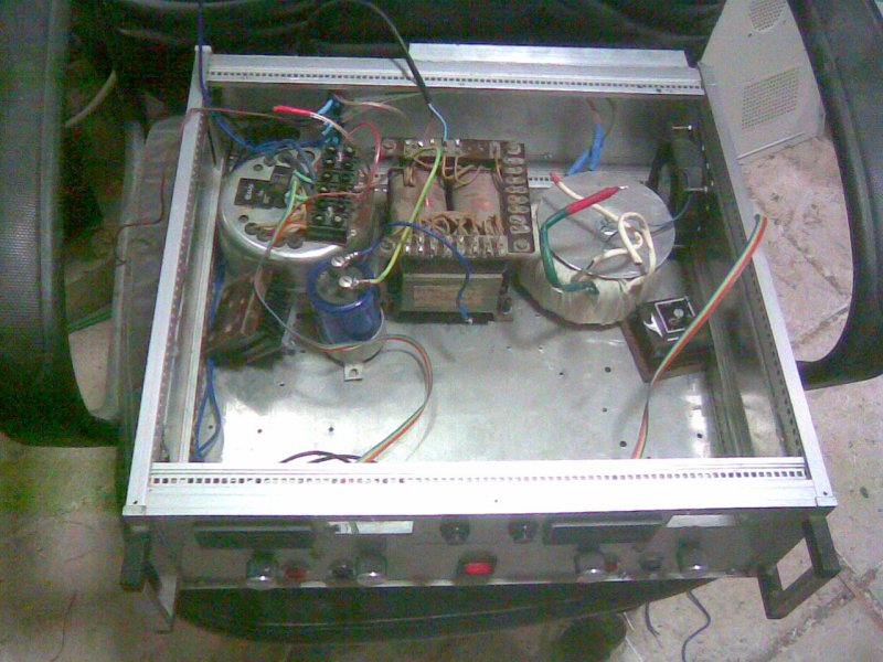

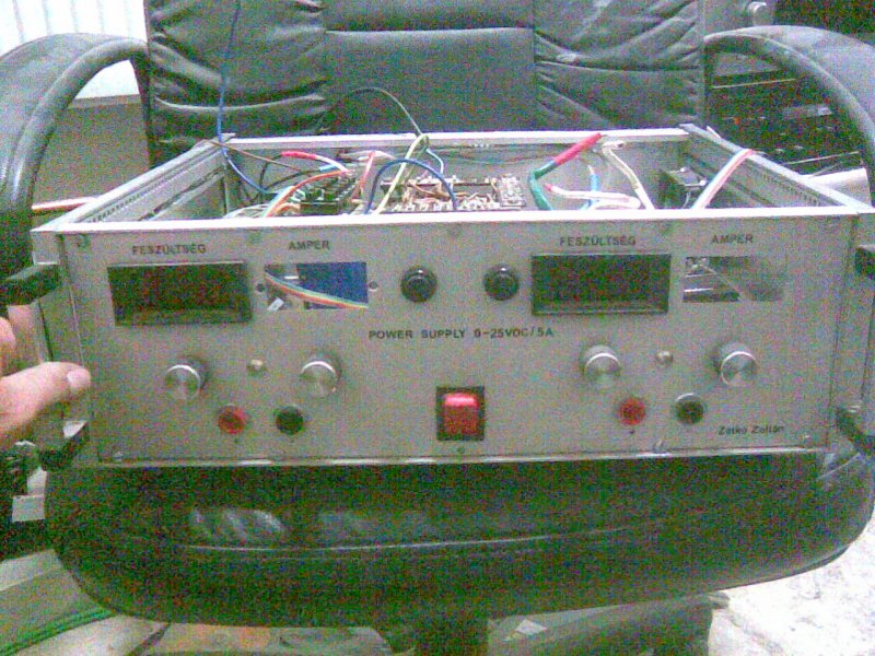

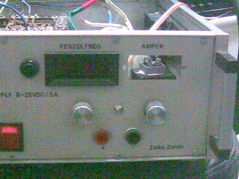

továbbiképek
(#) huba válasza pumoka hozzászólására (») Nov 8, 2009 /
Szép lesz. Egy kérdés. Miért Feszültség-Amper a kijelzők alatti feliratozás, miért nem Feszültség-Áramerősség?
Mert elrontottam
(#) MolnarG válasza pumoka hozzászólására (») Nov 8, 2009 /
No meg, miért Power Supply ?

(#) pumoka válasza MolnarG hozzászólására (») Nov 9, 2009 /
Na azért power supply amiért utána nézel hogy mit jelent ez a rövid szavacska angolul!
(#) sector99 válasza sector99 hozzászólására (») Nov 9, 2009 /

(#) mex válasza pumoka hozzászólására (») Nov 9, 2009 /
Nem kell mérgelődni. Csupán arra akarták felhivni a figyelmedet, hogy nem igazán következetes a kétnyelvű feliratozás egy készüléken, még akkor sem, ha egyébként helyes. Itt a fórumon sokan a magyar szöveget tartják helyesnek, véleményem szerint az angol az általánosan használt. Kinek a pap, kinek meg a lánya.... De semmiképp sem a kétnyelvű. A használati utasitásban viszont megengedett, sőt tanácsos.

(#) pumoka válasza mex hozzászólására (») Nov 9, 2009 /
Köszi akkor le vakarom és újra feliratozom az előlapot
Mivel készült? Alfaset?

(#) MolnarG válasza pumoka hozzászólására (») Nov 9, 2009 /
Elhiheted, hogy tisztába vagyok a szóösszetétel jelentésével . Előző hozzászólásommal arra próbáltam célozni, hogy furán néz ki a kevert magyar-angol feliratozás.
Ok igazad van ezért újra fogom csinálni az előlapot!
