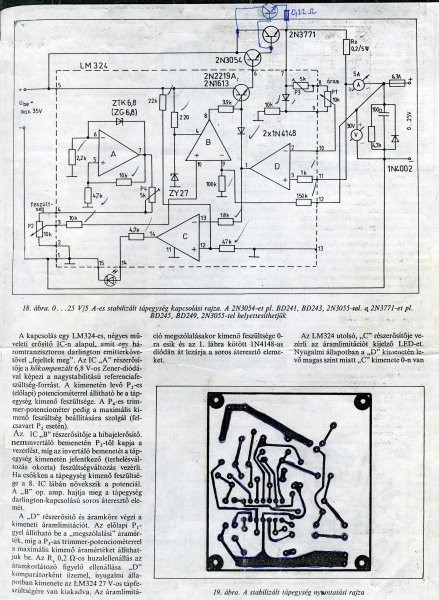

De ha már itt vagy: a feszültség limit led mi célt szolgál, mikor fog világítani ?
Üdv:
sector99
(#) proli007 válasza sector99 hozzászólására (») Nov 9, 2009 /
Itt vagyok és figyelek, csak nem szoktam hozzászólni, csak akkor ha engem érint, vagy más a véleményem...
Számomra ez a kapcsolás azért érdekes, mert csak egy váltó tápfeszre van szükség. További grátisz, hogy a FET alkalmazása miatt, ez egy LowDrop kapcsolás. Azaz alacsony a maradék feszültsége. Ha a szabályzót magasabb feszültségre tekered, mint amit a bejő nyers feszültség megengedne, akkor ezt a feszültség limit jelzi, azaz kialszik. Mert az IC megpróbálja kinyitni a Q2 tranyót, csak már nem tudja jobban.
Nullára tekert feszültség és áram potinál, már nem lehet korrekten megmondani mit fognak jeleznek a diódák, a jelzések alapvetően az IC offset feszültségétől fog függni.
(Azért neveztem feszültség limitnek,
- mert ha áramgenerátoros üzem van, akkor az áramszabályzó működik, illetve limitál.
- Ha a feszültség generátor működik, akkor feszültség szabályzó működik, tehát feszültséglimit van.
De a tápoknak ez az alapüzemmódja, csak ebben a formában, nem használják ezt a kifejezést.)
üdv! proili007

Doncsó!

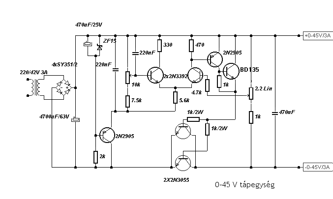

A rajzon nekem ami készül a labortáppba azon a rajzon 2N3055 van de én BUX98A tranyót teszek áteresztőnek. Ez azért többet tud! Vagy nem jó?

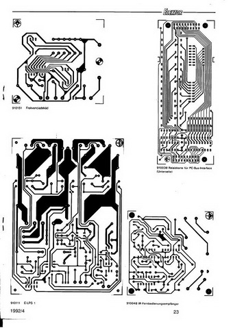

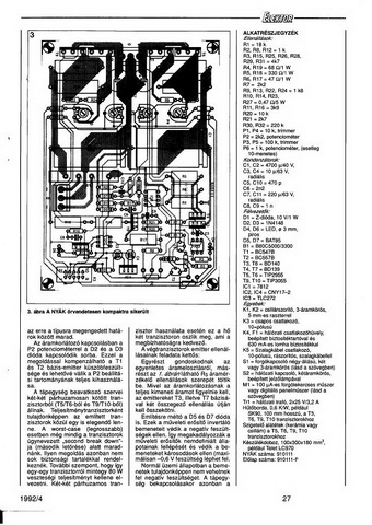

(#) pumoka hozzászólása Nov 9, 2009 /
Ez lesz a panel!
Ha valakinek kell ehhez a kapcs rajzhoz a nyomtatott áramköri és beültetési rajz az írjon és felteszem!

(#) Doncso válasza pumoka hozzászólására (») Nov 9, 2009 /
Szia, igazából , ez egy nagyfesz tranyó, egy kapcsoló tranzisztor, működni ugyan fog, de szerintem nem áteresztőnek találták ki, nem vagyok biztos benne, hogy nem okoz némi zajt a kimeneten, én egyszer próbaképp egy BU508-ast tetten áteresztőnek, működni működött de valamiért zaj jelent meg a kimeneten, talán a csatorna ellenállása miatt, nem tudom.
Én inkább a 3055-öt használnám , annyira nem nagy összeg, ha már ilyen szép a táp, az inkább való áteresztőnek, vagy ha erősebbet szeretnél, ajánlom az MJL tipusokat (2119x, 1500x) az ONSEMI től , azok bitang tranzisztorok.

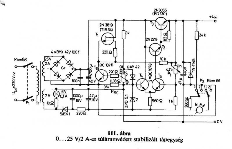

Vagy itt van egy ilyen is ha kell valakinek

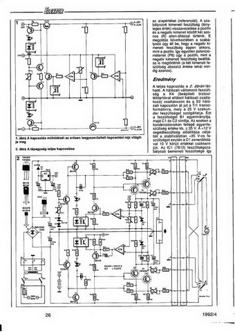

Vagy van itt egy 0- +-28V / 0-2,3A- ig szabályozható labortáp!

(#) pumoka válasza Doncso hozzászólására (») Nov 9, 2009 /
Esetleg a TIP3055 nem lenne jó?
(#) kadarist válasza pumoka hozzászólására (») Nov 9, 2009 /
Az Onsemi egy félvezetőgyártó: Bővebben: Link
A TIP3055 is tökéletes oda, sőt. Bővebben: Link

(#) Doncso válasza pumoka hozzászólására (») Nov 10, 2009 /
Kadarist elmondta már a lényeget, a TIP és a 2n3055 is jó erre a célra, vagy esetleg a 2n3773, 3442, ezek is jók, de van sok más remek félvezető, ami erre a célra megfelel, lényeg, hogy ne más célra valót akarj betenni, mint pl a nagyfesz BUX, meg ilyenek. Azt azért leírhatnád, mik a táp paraméterei, nehogy a TIP megszaladjon egy rövidzárnál.
