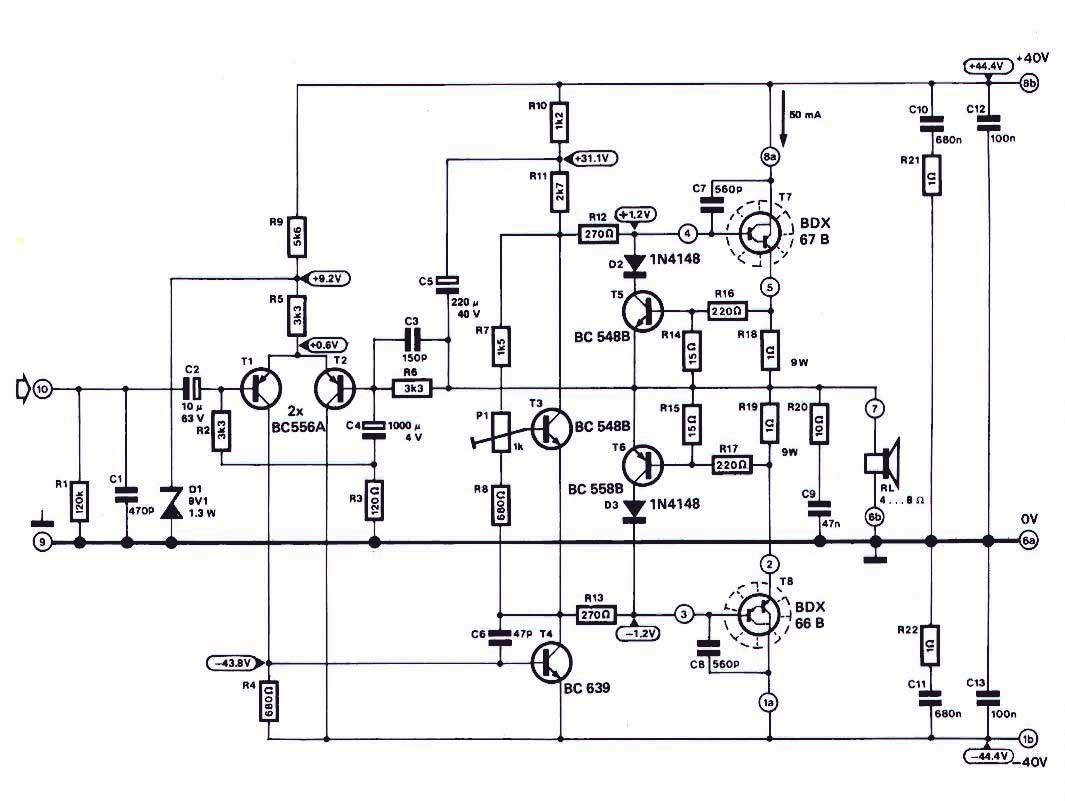

csá itt egy rajz szerintem ennél jobbat nagyon nem tudsz összerakni én már 5 öt csináltam belőle kettőt kocsiba és ráadásul a lehető legolcsóbb
HA már 5 darabot csináltál balölle légyszí dobjál meg minket egy nyáktervel!
ugye meg tudod tenni ? Köszi! Isa

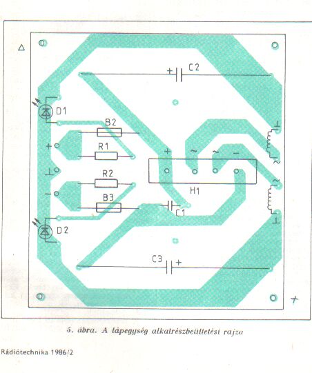

HÁÁÁT nyáktervem az nincs mert papít cetlikre terveztem de ha gondoljátok előkereshetem valahonnan. De csak lefényképezni tudom max. De itt egy kép a legutóbbiról egybe van építve egy aluláteresztővel és a hűtőbordán pedig egy inverter ami 12V ból adja neki a cumót.

Itt a nyákterv ha kell még valakinek!!
Én így csináltam meg!!
