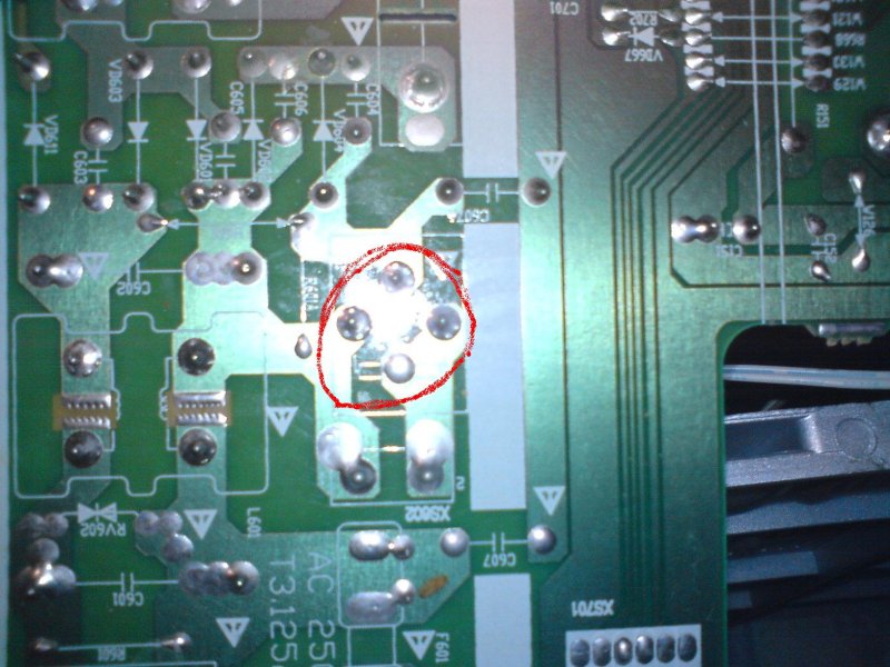

(#) djgaby hozzászólása Nov 10, 2009 /
Ma szétszedtem ismét a tv-t csináltam képet a PTC-ről.
Csatoltam két képet.
3lábú a PTC.
Szerintetek ez jó lesz helyettesítőnek ?
(#) kadarist válasza djgaby hozzászólására (») Nov 10, 2009 /
Jó lesz hozzá, ha a lábtávolságok passzolnak.
(#) Bonanza02 válasza djgaby hozzászólására (») Nov 10, 2009 /
Én a 340 Ohm-ot keveslem kissé. (Melegedésre)1000 Ohm (1kOhm) feletti jobb lenne.....
Ezt kaptál?
(#) djgaby válasza Bonanza02 hozzászólására (») Nov 10, 2009 /
sajnos itt a legközelebbi boltba csak ilyen van most.
ha nem bírná... akkor legfeljebb rendelek egyet bp-ről.
(#) kadarist válasza Bonanza02 hozzászólására (») Nov 10, 2009 /
Az nem a hideg/melegellenállás, hanem a tokban lévő két PTC ellenállás hidegellenállása egyenként.

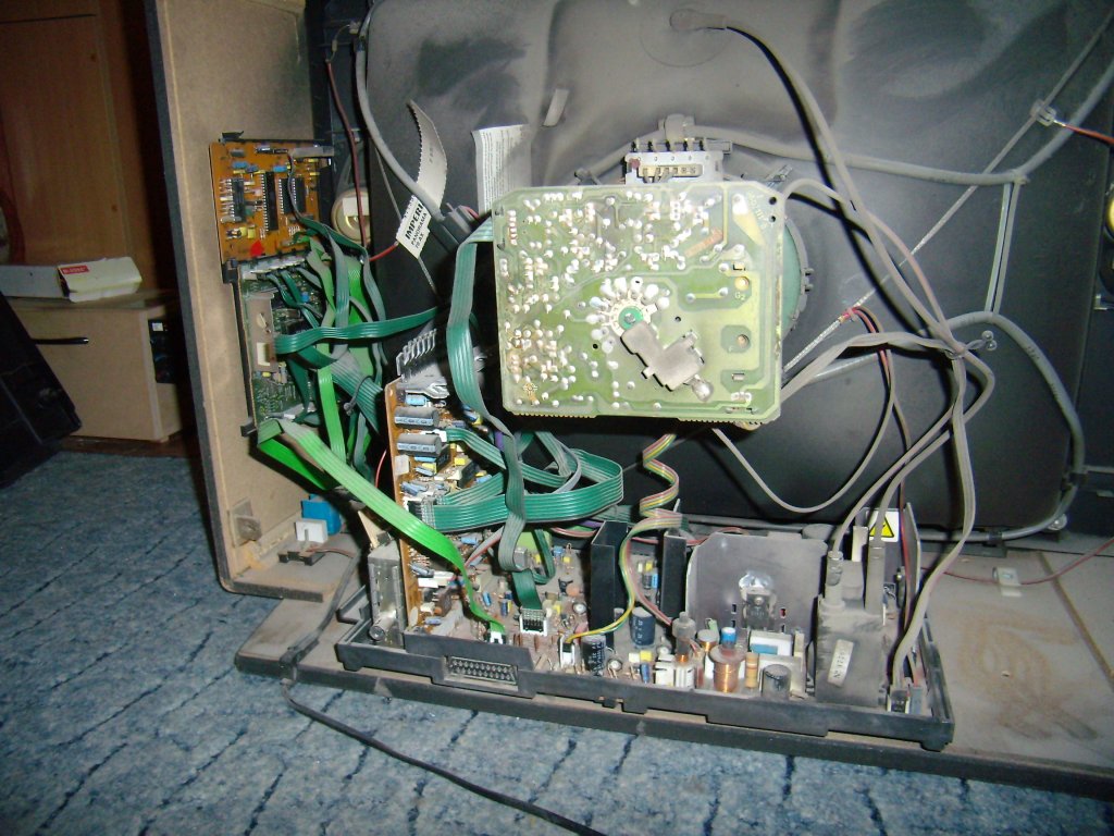

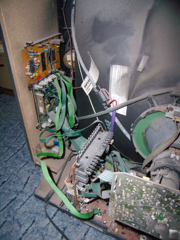

(#) nagy_david1 hozzászólása Nov 10, 2009 /
A TV-nak a képe átváltott teljesen zöldre. Egy régebbi típusú nagy képernyős Imperial márkájú tv. Régebb óta csinálta ezt, de általában egy idő elteltével visszajött a kép vagy átváltottam AV-ra és a teljes fekete képernyő kis idővel "előtűnt a zöldből". Valaki esetleg így tudná mi lehet a baja? Egyszer szétszedtem volt, de itt nem kaptam meg a képcső végén az RGB trimmereket, mik újabb TV-nál vannak. Valami kifáradt vagy hasonló, vagy maga a képernyő halt el? Javítható, korbetegség? Sajnos többet nem tudok mondani, és remélem páran már találkoztatok ilyen problémával. Köszönöm előre is.
(#) kadarist válasza nagy_david1 hozzászólására (») Nov 10, 2009 /
Hát, bizony korbetegségnek tűnik. De nem reménytelen. A vidovégfokok meghajtását kellene megnézni, hogy egyformák-e. Szakadozó ellenállások okozhatnak még ilyet a videovégfokokban, vagy természetesen forrasztás hiba is lehet ugyanitt, a képcsőpanelen. De lehet, hogy a videofokozat ennél a típusnál kulön panelen van az alaplapba dugva.IC-s vagy tranzisztoros a video-végfokozat?

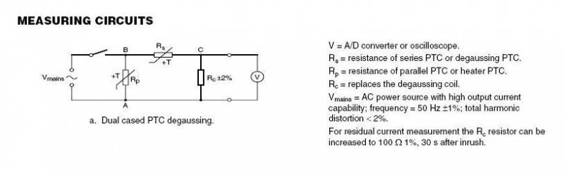

(#) Bonanza02 válasza kadarist hozzászólására (») Nov 10, 2009 /
Nem akarok hülyeséget írni,ezért inkább próbáltam kicsit helyre rakni a dolgokat,mert én is "csak" cseréltem,ha nem működött a lemágnesezés.
Szóval:
A PTK egy hőre növekvő ellenállás. Tehát bekapcsoláskor a kis ellenálláson nagy áram folyik, és az 50Hz lemágnesezi a képcsövet . De mivel kicsi az ellenállása, nagy áram folyik rajta, tehát felmelegszik. Ahogy melegszik, úgy nő az ellenállása, csökken az áram, és szépen lecseng.
De nézzük belülről meg pontosabban.Valóban két db thermisztor ellenállás van benne.Nevezzük R(p)-nek, ez a párhuzamos tag, és R(s), soros tag.
Amit én javasoltam,az a 96726-os típus volt, aminek a soros tagja 3...30 Ohm, a párhuzamos 3000 Ohm.
A vásárolt 340 Ohm -os értéket ezért keveseltem.
Én úgy látom,hogy a két ellenállás összedolgozik.Az R(s) a rajta folyó áram következtében melegszik, az R(p) pedig mivel párhuzamosan van,és egy nagyon közel az R(s)-hez,ezért közben még fűti is azt.

(#) nagy_david1 válasza kadarist hozzászólására (») Nov 10, 2009 /
Az az igazság, hogy eddig nagyon tévékkel nem foglalkoztam, ezért nem igazán tudom, hogy mi minek a része, és hol kéne keressem a hibát. Felteszek pár képet, remélem ti egyből tudjátok majd melyik panel a képfelelős, és maximum arról csinálnék egy makrót, és megnézném az alktrészeket, rájuk mérnék. Köszönöm.
Ez egy Grundig? Mi a típusa?
Imperial, Németországban gyártották, pontosabban van egy ilyen cimke benne: Imperial, panorama, 70AX. Philips képernyő. Még egy gond, hogy a kép nagyon későre jön meg, kb 1 perc. Ez már régóta így volt, erre aztán jött rá a zöld színelnyomás. De a lényeg a szín lenne, van időnk megvárni a képet.
A képcső végére van dugva a video-végfokozat a hűtőzászlós tranzisztoraival. Ide jön a G2 segédrács feszültség a vastag szigetelésű vezetéken, ami a sortrafó tetején végződik.
Az oldallapon vannak függőlegesen felül a TXT-panel, alatta a vezérlőpanel a cél-mikrokontrollerrel.
De ha írsz egy pontos típusszámot (hátlapon van), akkor próbálok rajzot küldeni.
