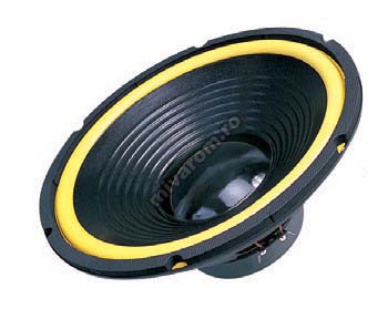

Elnezest de segitseget szeretnek kerni erositoepitesben.Van 2 darab 30 cms hangszorom es annak szeretnek erositot epiteni.
A hangszoro adatai: Max teljesitmeny: 180W impedanta: 8 Ω sensibilitate: 91dB frecventa: 20Hz - 4kHz magnet : 30 Oz Ez az erosito melyhangot kene kibocsajtson vagyis a hangszorok mely hanguak legyenek. Tovabba van 8 darab 16.5 cmes hangszorom es annak is ha lehetne erositot szeretnek epiteni. A hangszoro adatai: Max teljesitmeny: 60W impedanta: 4 Ω sensibilitate: 90dB frecventa: 30Hz - 5kHz magnet : 16.6 Oz Ha lehetne az erositok 12 voltrol kene mukodjon es 8 difuyzornak legyen hangszinszabajzoja. Elore is elnezest kerek mivel nem ertek nagyon az elektronikahoz nem tudom , hogy mien erosito kell. Elore is varom tiszteletremelto valaszat es nagyon szepen koszonom.
Gyors kérdés, mekkora ellenállást bír el maximum egy tda2030as erősítő? Sorba kényszerülök kötni 1-1 hangszórót, így összesen 12 Ohm -ról lenne szó csatornánként.
Nem gond ez az ellenállás, de számolj azzal, hogy halkabban szól majd így.
A hangszoro adatai: Max teljesitmeny: 180W impedanta: 8 Ω sensibilitate: 91dB frecventa: 20Hz - 4kHz magnet : 30 Oz Ez az erosito melyhangot kene kibocsajtson vagyis a hangszorok mely hanguak legyenek. Tovabba van 8 darab 16.5 cmes hangszorom es annak is ha lehetne erositot szeretnek epiteni. A hangszoro adatai: Max teljesitmeny: 60W impedanta: 4 Ω sensibilitate: 90dB frecventa: 30Hz - 5kHz magnet : 16.6 Oz Ha lehetne az erositok 12 voltrol kene mukodjon es 8 difuyzornak legyen hangszinszabajzoja. Elore is elnezest kerek mivel nem ertek nagyon az elektronikahoz nem tudom , hogy mien erosito kell. Elore is varom tiszteletremelto valaszat es nagyon szepen koszonom. DE NAGYON SZEPEN MEGKERLEK HOGY SEGITRETEK MERT SURGOS PLEASE
Próbáld meg ezt: Bővebben: Link
12 voltról nincs egyszerű erősítő, amivel ezeket a hangszórókat meg lehetne hajtani... Még a 60W-osat talán, de nem lesz minőségi hangja, az biztos. Valamint ezek a hangszórók mély, mély-közép hangszórók, ha nem csak a dünnyögést akarod hallani, akkor kell még magas hangszínre is hangszóró a mély-közép mellé.
SZIA A 30CMS CSAK MELY HANGSZORO LENNE
