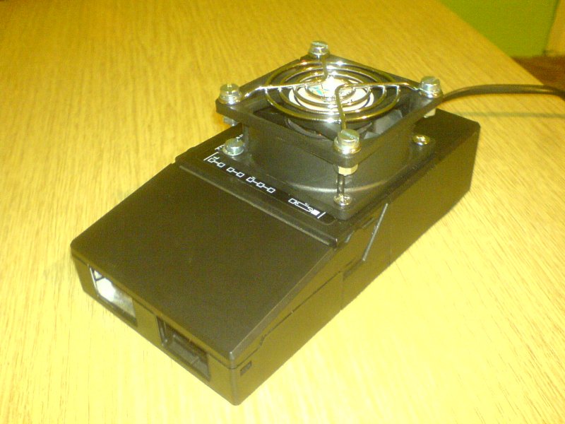

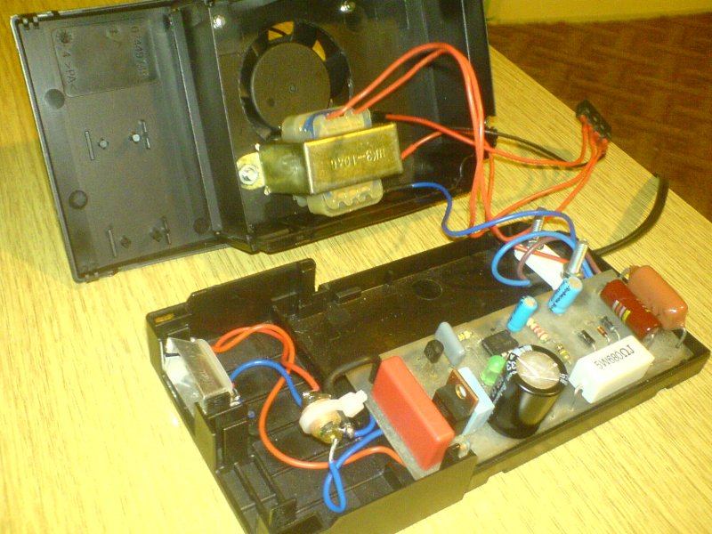

(#) Chokapick hozzászólása Nov 11, 2009 /
Tegnap elkeszult a mobil strobi! Lenyegeben mar evekkel ezelott elkeszult,de aztan idokozben elkoptak az alkatreszek rola ,de most potoltam oket es bedobozoltam.Egy fenykepezogep csovet hasznaltam fel es nagyon szepen,stabilan dolgozik.Lazabb embereknek ajanlom akik nagy nadragban jarnak,mert nekik elfer a zsebukben.Aztah hirtelen elolehet venni es buli A dobozban maradt meg nemi,hely ahova bevan tervezve egy hangvezerlo,de addig is itt vannak a kepek a jelen allapotrol es az aramkori rajz.A rajzot mar ebben a topikban egyszer feltoltottem,de akkor a forumtarsak is eszrevettek,hogy hianyos volt.Egy vonal hianyzott a Tirisztor labarol a GND-re.Most javitottam azt is es ez mar a pontos rajz.Batran ajanlom mindenkinek,es sikeres utanepitest kivanok!

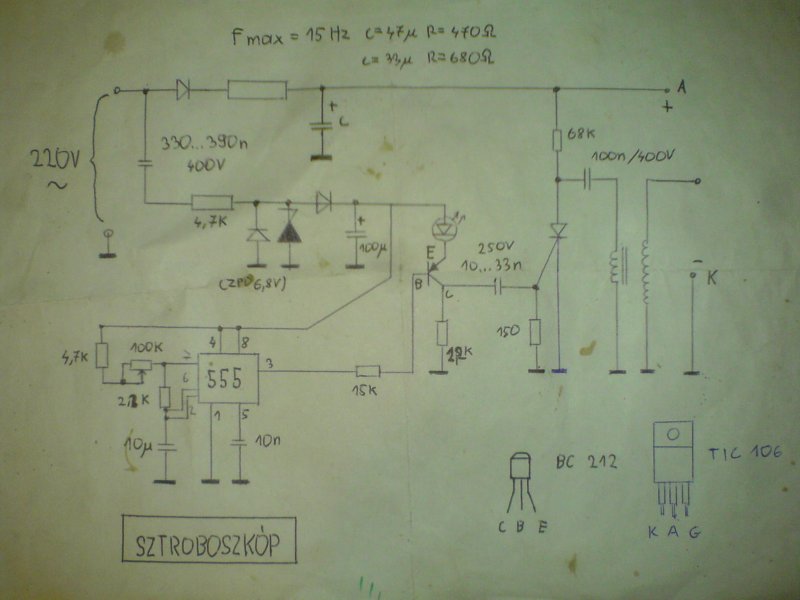

Az elozo feltoltes nem jott ossze Itt a rajz!

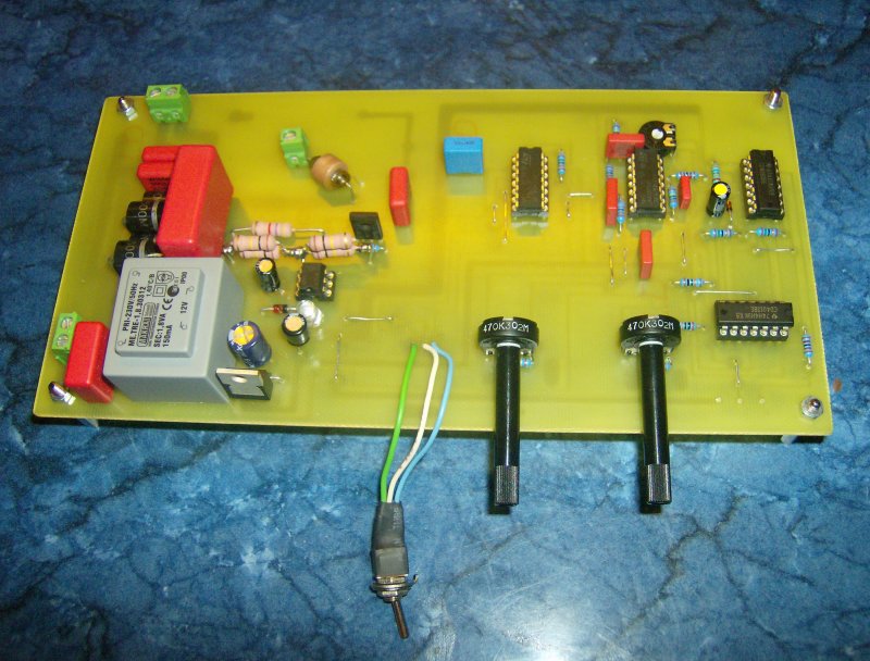

(#) bobz hozzászólása Nov 24, 2009 /
A segitsegetekre lenne szuksegem. most egy sokkal erosebb stoboszkopot akarok epiteni XOP-15-os villanocsobol. Melyik a legjobb sema ra?
Varom a valaszotokat. Nagyon surgos a dolog, ujevre kel a strobi.

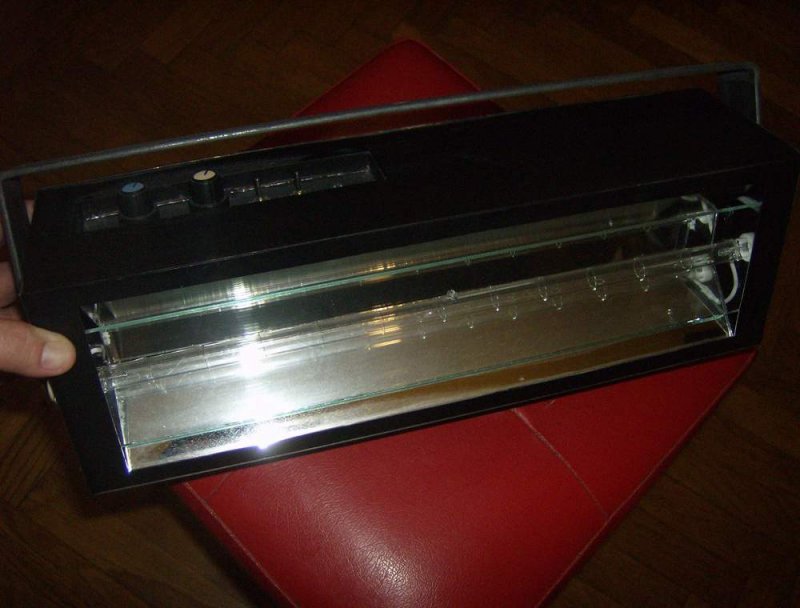

(#) DMZ válasza bobz hozzászólására (») Nov 24, 2009 /
Én a Turbó bikastrobit építettem meg és a mai napig faszán működik!
Nekem a strobi elején már van üveglap,csak mikor legutóljára felraktam a képeket akkor még nem volt kész teljesen,még fület is raktam rá!
Ime a képek!

(#) bobz válasza DMZ hozzászólására (») Nov 24, 2009 /
En is a bika strobit neztem ki
Amugy a te dobozolasod tetszett a legjobban. Nagyon ugyesen sikerult osszeraknod az egeszet. En annyira az elektronikaban nem vagyok jartas, azt a heverom fogja csinalni. En a dobozolast fogom. Honnan voltak olyan rezlapjaid amit ossze tudtal cinezni?
A lampat hogyan fogattad be? Es milyen hutes volt pontosan az ellenallasokon?
