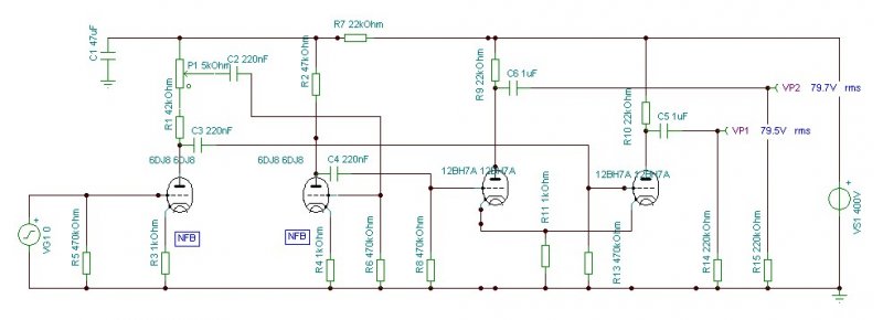

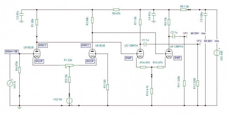

Nem csak az lesz a problámád , az ECC86 sem leváltható , mivel a 20V anód más csővel nem fog összejönni és DC csatolás miatt tartani kell ..
Szerintem a tervezett meghajtásom egyszerűbb és gyakorlatban is jól teljesített .
...mutasd!
Lehet, hogy úgy van, legtöbbször kisebb szokott lenni az össz disszipáció közös búrájú csöveknél együtt, mint külön-külön. Engem az zavart meg, hogy a belinkelt adatlapon nem találtam erre utalást, egyértelműen azt írja, mindenféle korlát nélkül, hogy minden (egyes) trióda.
Az 1000 üzemóra a minimálisan garantált üzemóra az illető adatlapon megadott paraméterek betartása mellett, a valóság ennek többszöröse szokott lenni.
...mekkora a meghajtófesz igénye ennek a csőnek?
Elég nagy! 70Vcs kell neki talán. min olyan 50-60Vcs. De a nagyobb csöveseket kérdezd, nem volt még dolgom ezzel a csővel.

A végcsövek katódköri áramgenerátorai ugyan nagyban javítják a végcső két felének szimmetriáját, de az erősítő hangját már nem biztos... Érdekes egy kapcsolás...
Az én 6AS7 ampomban síma Willyamson meghajtás volt, 2db E88CC-vel...Egyszer próbálkoztam hibrid meghajtással, de azt csak mérni volt jó :yes:
