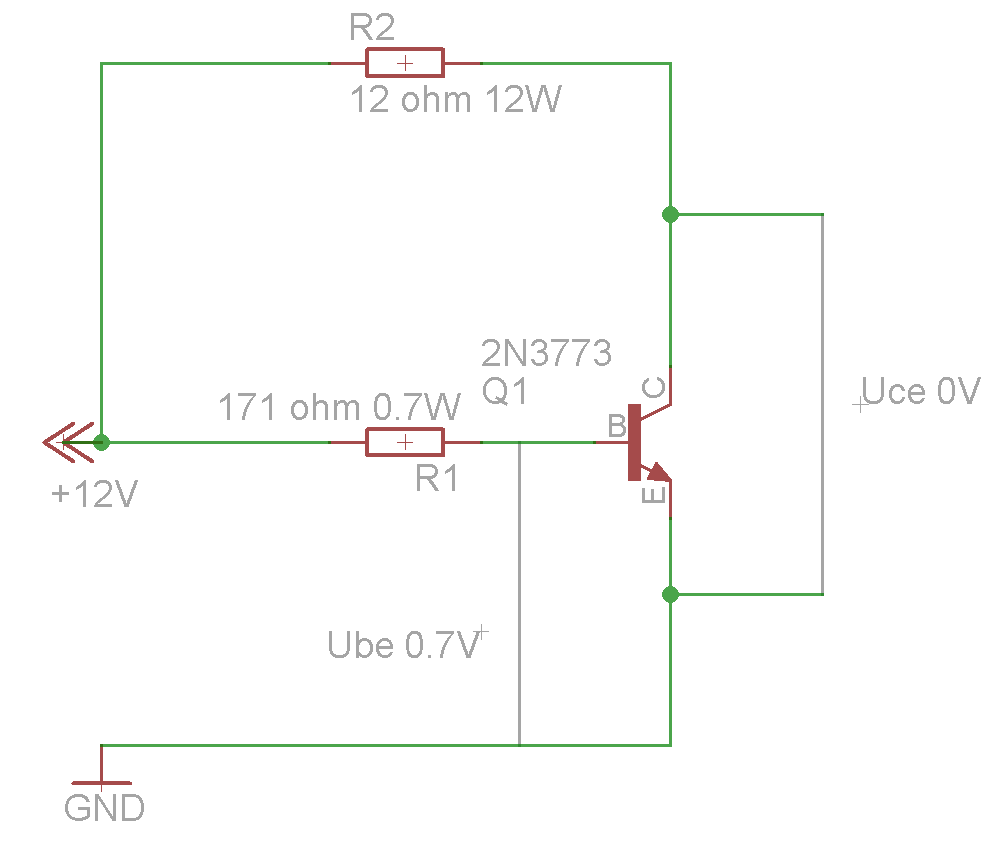

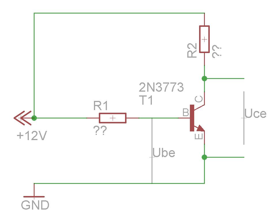

Hello, elég sok mindent olvastam a tranzisztorokról elmúlt időben de sajnos nem teljesen tudtam meg mindent amit szerettem volna. A fő kérdés az lenne, hogy az előtét ellenállásokra van-e szükség és pontosan miért is (gondolok itt az R1 és R2-re), és tegyük fel példának, hogy ha én azt szeretném hogy a kollektor-emitter feszültségem 12V legyen azt hogyan érhetem el.... ill. kérdezném hogy ha egy adott értéket tudtok mondani a két ellenállásra akkor azt hogyan kaptátok meg hogyan tudnám én is kiszámolni...nem tudom mennyire lényeges a kollektor-emitterre kapcsolunk terhelést akkor annak elég olyan 2-300mA is... illetve hogy ennek értékét hogyan állítom be a tranzisztoron. Remélem nem teljesen zavaros... Előre is köszönöm
(#) Dudus válasza Riccsusz hozzászólására (») Dec 29, 2009 / 1
Amit meg kellene nézned az a tranzisztorok munkapontjának beállítása!
A konkrét kapcsolásban :
- Ube-~>0.6V ( Ez a tranzisztor Bázis-Emitter diódájának nyitófeszültsége Si tranzisztor esetében )
- R1-en 12V-(Ube)=~11.4V esik.
- Ib(bázisáram)=11.4V/R1
- A collector árama Ic= H21xIb ( H21 egy katalógusadat, melyet megtalálsz az adatlapon!)
- Ur2 (R2-n eső feszültség) = IcxR2
- Uce= 12V-Ur2
A fenti számításhoz kellett:
- Ohm törvénye
- Tranzisztor alapvető működésének ismerete
- A tranzisztor áramerősítése ( H21->katalógus)
Miért is kell a bázis ellenállása(R1)?
->Mert a bázis nem visel el akármekkora áramot, van egy határadata
-> Mert szeretném, ha a tranzisztor az általam megálmodott kollektor áramot produkálná és ezt , ebben a kapcsolásban, a bázis ellenállásával (R1) tudom beállítani.
Miért kell az R2?
-> Az R2 általában a terhelés. Ez lehet akár egy Relé vagy egy LED és a tranzisztort ekkor egy kapcsolóként használom, vagy egy hangszóró és akkor erősítőként.

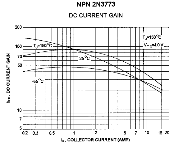

Köszönöm a válaszod igen részletes volt még annyit, hogy az általad írt H21 az tulajdonképp a tranzisztor bétája ? az áramerősítési tényező ? (hFE) ? és erről az adatlapon az van írva, hogy hFe=15-60 @ Ic=8A Vce=4V, hogy itt ez esetben tulajdonképp ezek mit is akarnak takarni főleg a @ jel ? Adatlap:2N3773
(#) Saggitarius válasza Riccsusz hozzászólására (») Dec 29, 2009 / 1
az @ (at) jelzes jelentese "valaminel" (akarcsak az emailnal X.Y. levelei @ Z szolgaltatoNAL)
azaz az aramerosites erteke 15-60, 8A-es kollektoraramNAL es 4V-os kollektor-emitter feszultsegNEL
Azok az ertekek mindig egy jellemzo munkapontba beallitott felvezetore vonatkozik. Mellekteltem egy kepet, azon lathatod az aramerosseg erteke munkapontfuggo, azaz nem "csak" egyenaramu beallitasoktol fugg, hanem homerseklettol is.

(#) Riccsusz válasza Saggitarius hozzászólására (») Dec 29, 2009 /
Tehát akkor ezek szerint 25 Celsiuson 1 Amperes kollektor áram esetén az erősítés 90 ? ezáltal a bázis áram pedig 11mA ? ha ez így van akkor érdekelne hogy hogyan tudom bele kalkulálni az egyenletbe a hőmérséklet változását ?
Nem biztos, mert nem mindegyik egyforma, ez jellemzo ertek amit feltuntetnek. Ezert van adatlapon is a 15-60-as erosites megadva. Most vagy a rosszabbikkal, (15x) tervezel, vagy ha van ra mod akkor valogatsz.
De ha megnezed, csokkeno homerseklethez csokkeno aramerosites tartozik. Az 1A-es Ic-hez mar csak majdnem 50x igaz -55 foknal

Kicsit számolgattam szerintem rosszul B=15 mivel, hogy úgy fogtam fel hogy érdemes a legkisebb értékével számolni. Tudom hogy az általam "kreált" kapcsolás kicsit értelmetlen de most az értékek a kérdésesek... hogy maga a számolás része jó-e ? még annyit hozzá fűzné hogy a kiindulás az volt, hogy a kollektor ágon 1A lépjen fel, ebből adódva elvileg Ic=1A, Ib=0,066A, Ie=1,066... de szerintem valami tuti nem jó......
Jol szamoltal ami befolyik annak ki is kell jonni Mivel ez NPN ezert az Ie=Ic+Ib
Ez az amper, ez annyira nem volt kérdéses elnézést kicsit félre érthetően írtam le. A lényeg az ellenállásokon és a rájuk eső feszültségen van továbbá a Ucb, Ube, Uce helyesek-e illetve összerakva működne-e így ahogy van ? + még annyit hogy ez esetben mekkora teljesítmény esik a tranzisztorra ?
Uce sosem lesz 0! Ezert van a katalogusokban az Ucesat adattal adnak meg. A 2N3773 eseteben 8A-nel 1.4V .
Viszont ha te kapcsolokent akarod hasznalni a tranyot, akkor telitesbe kell vezerelni, azaz nem 0.7-0.75 Ube kell hanem sokkal nagyobb. (adatlap: Ic=8A Ube=2.2V)
A meglevo es kalkulalhato vesztesegek stb miatt nem lesznek igazak a felirataid. Nem lesz 12W eldisszipalva az R2-n 1A-es Ic mellett.
Meg atnezem az adatlapot es papiron kiszamolom az ertekeket, azutan meglatjuk jol szamoltal-e.
